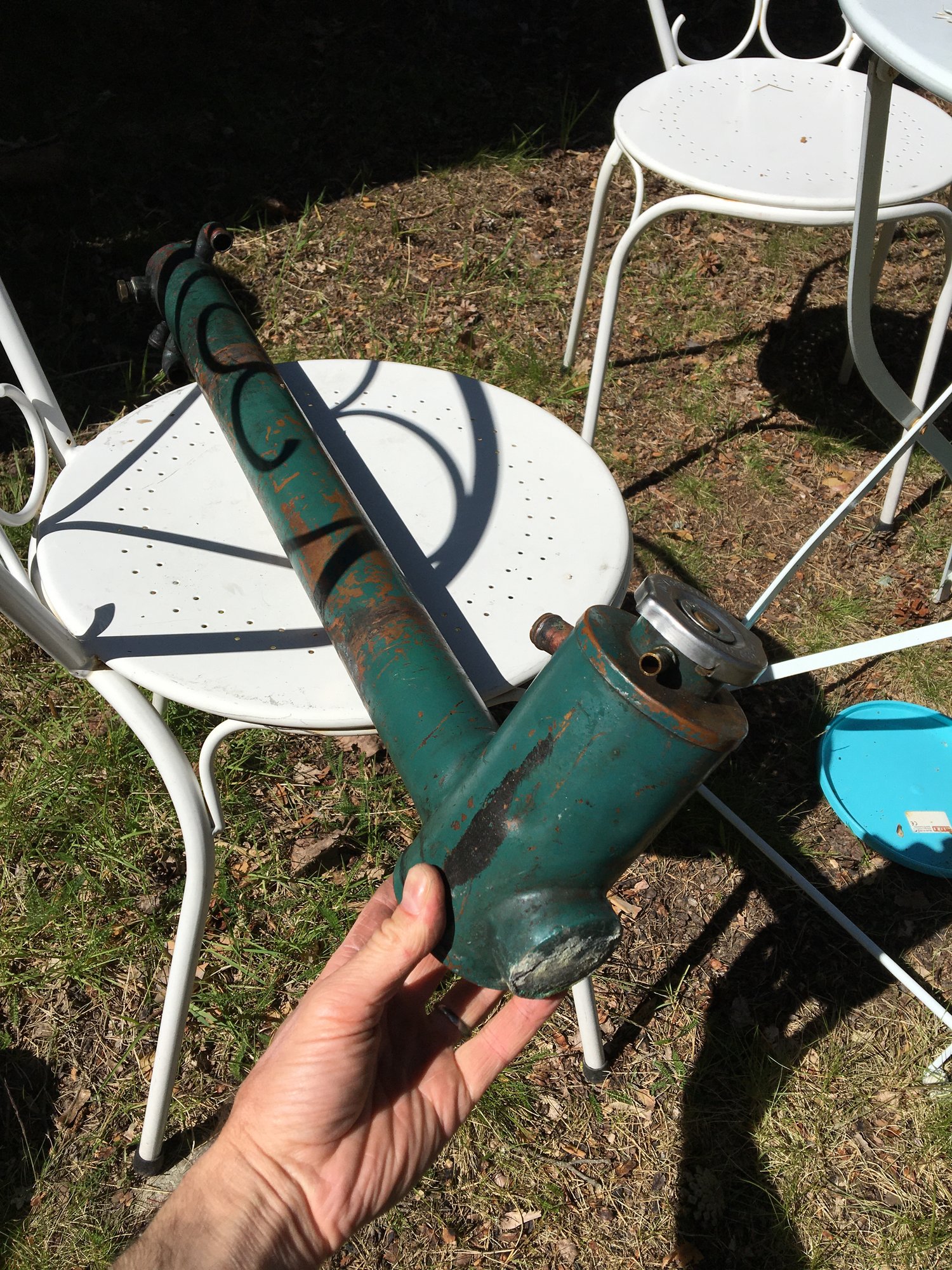

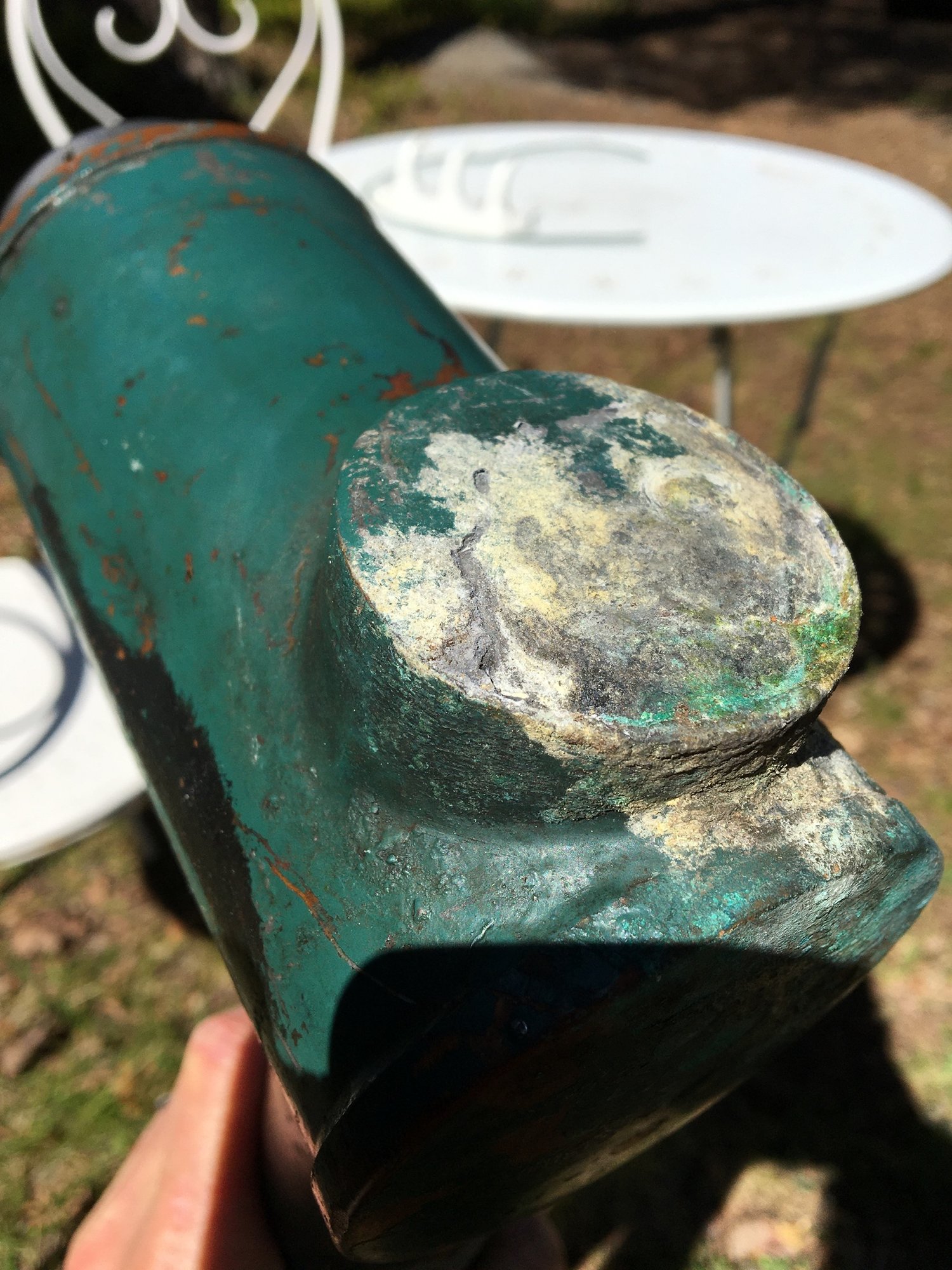

Än så länge har vi tagit ur värmeväxlaren och försökt rensa i hålen för saltvattnet men vår värmeväxlare har bara en gavel som man kan ta bort så det är svårt att komma förbi kröken.
Däremot var sötvattensidan full av smuts och gegga.
Den fasta gaveln på värmeväxlaren ser också ful ut som ni kanske kan se på bilderna?
Den var väldigt lik min, även beläggningen på gaveln. Är den bara tät så spelar det nog ingen roll. Min frös sönder en gång, gaveln trycktes ut. Lödde fast den, kopplade till vattenkranen hemma och pluggade utloppet. Bättrade på lödningen gång på gång till den pallade för trycket utan att läcka. Den sil som jag har på en av slangarna var nu täppt till hälften. Rensade den och hoppas att det hjälper.
Redigerad av trewq
Även om den jag rensade delvis såg annorlunda ut, så känner jag igen det, geggan fanns i sötvattendelen. Jag hade ju en sådan där plasttråd till en större gräsröjare och rensade med det funkade, jag var rätt ett en ståltråd skulle skada någonting, men det kanske den inte hade gjort.
Detta var nu 30 år sedan skulle jag tro, och det var i svågerns lilla snipa, som han då hade.
Den fula gaveln, jag gissar att det läckt från påfyllningslocket, det kan vara intorkas glukolblandning, en slags sockerutfällning, lärde jag mig här i en annan tråd. På svågerns snipa var det en separat expansionstnank med påfyllningslock, här uppstod ett övertryck då att det pyste ut under lockets (Som det skall göra) men slangen till expansionskärlet lossnade också av trycket. Måhända har det hänt samma sak hos dig, trycket har ökat och säkerhetslocket har släppt ut vätska.
