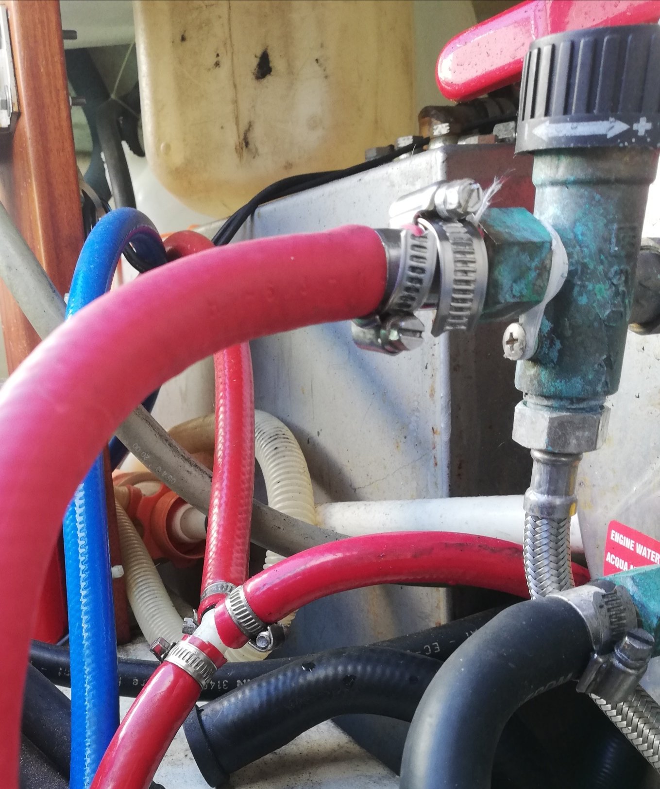

Georg_Ohm 4 866 Postad 16 Maj , 2020 Varje säsong är det likadant. Den första slangningen på varmvattenberedarens utgång kollapsar och börjar läcka. Slangbiten direkt efter beredarens nippel blir för varm och börjar liksom flyta under slangklämmorna, dessa efterdrages men förr eller senare börjar det ändå läcka, och om man inte är uppmärksam kalvar hela slangen, och i min båt så sprutar det så varmvatten på generatorn, inte bra alls. Jag använder de där röda (och blåa) vattenslangarna av livsmedelskvalitet men den första halvmetern efter beredaren behöver jag en mer värmetålig slang, kanske en armerad gummislang? Det måste väl inte vara livsmedelskvalitet där? man dricker ju inte varmvattnet, och den korta biten, spelar det någon roll? Kan en bakteriekultur trivas där? vattnet är ju inte direkt 70° men kanske 45°... Någon som har något förslag på en värmetålig slang? Jag menar; det finns väl fler som har samma problem? Dela detta inlägg Länk till inlägg Dela på andra webbplatser

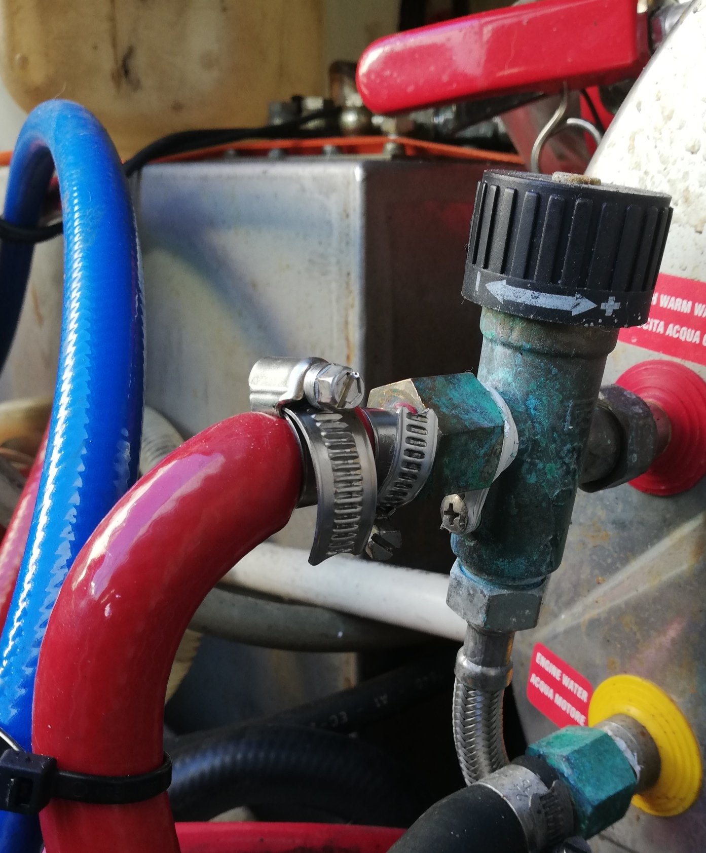

Georg_Ohm 4 866 Postad 20 Maj , 2020 Tack @Ove-T det blev en slang från Erlandssons. Det var den smidigaste lösningen just nu. Bilderna visar före och efter. Titta på den översta bilden. Jag trodde den slangen var från Seasea, men den var från Biltema, den tål inte varmt varmvatten. Dela detta inlägg Länk till inlägg Dela på andra webbplatser
