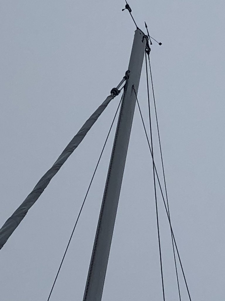

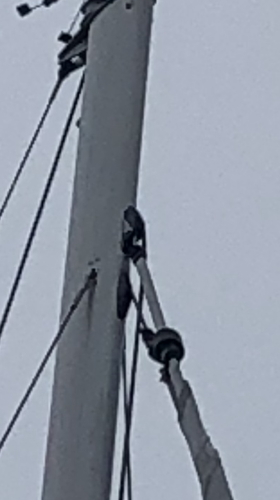

Jag har vad som enligt manualen verkar kallas för skivbox. Svårt att se från marken, men den ser hel ut. Även med kikare. Däremot ser det ju ut att gå att hissa seglet lite till för att få bättre vinkel. Kanske ska prova det i helgen om det strular igen?

Det ser ut som om det sitter ett spinnakerfall som kommer ut ur boxen ovanför förstagsinfästningen. Den ligger fint emot ändavslutningen på förstagsprofilen för att fastna när du rullar in/ut ditt segel.
Dra om spinnakerfallet bakom spridaren så den kommer bort från framsidan av masten. Nuvarande "viloläge" verkar mycket riskabelt.
Bra tips! Ska göra så.
