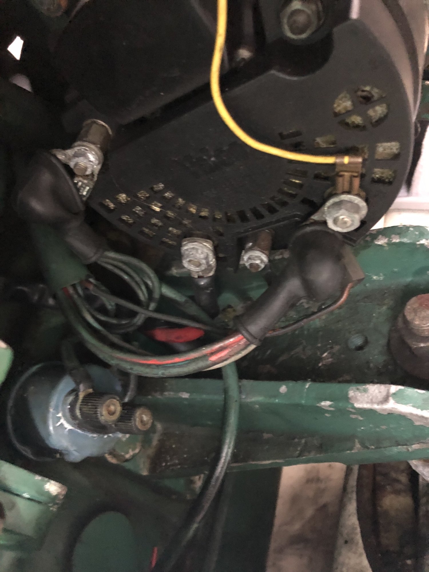

Problem två, jag har fem anslutningar på den här..har inte sett det på andra. Vet inte vad det är...
Redigerad av oyster
Min var en Bosch. Kostade ungefär 2.500kr.
Många gånger är anslutningarna dubblerade för att man skall slippa flera kablar på varje terminal.
Redigerad av Georg_Ohm
Helt rätt, det är dubbla pluspoler!
Just nu skrev oyster:
Ja jag har sett det, praktiskt, så slipper man ju en massa kablar på samma skruv, ibland knappt att gängorna räcker till.
