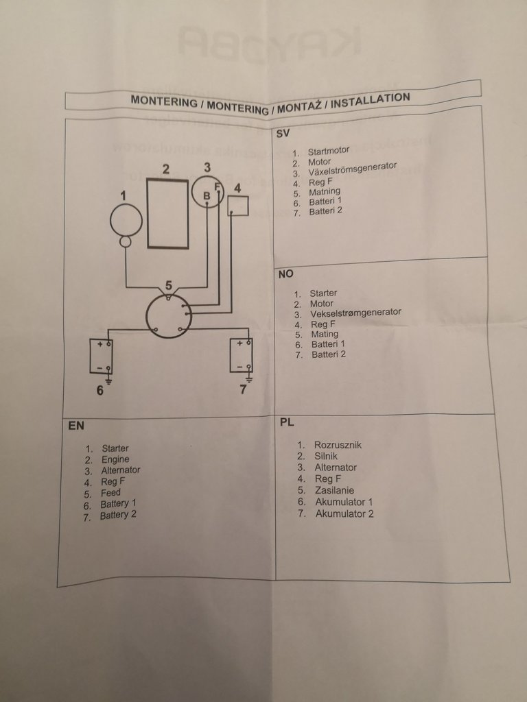

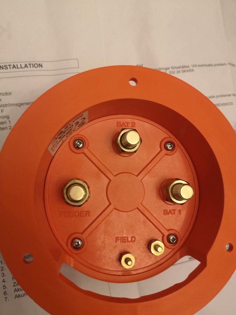

Rodde66 0 Postad 8 April , 2020 Är det någon som har erfarenhet av denna batteriväljare från jula? https://www.jula.se/catalog/fritid/bat/battillbehor/elkomponenter/batterivaljare-650384/ Som jag har forståt är det att man kopplar batterier till var sin terminal och generator och start till nästa men jag kan inte förstå vad de andra två är till. Alla tips uppskattas 😊 Dela detta inlägg Länk till inlägg Dela på andra webbplatser

Flipperskeppare 40 Postad 8 April , 2020 (redigerade) Jag kan inte svara direkt på hur det ska kopplas, men med de anslutningarna ska du kunna bryta magnetiseringen på generatorn innan du bryter bort generatorn från batteriet. Därmed räddas generatorns dioder (eller annan ombordelektronik) från att förstöras av att spänningen stiger när generatorn inte har belastning från batteriet. Generellt gäller annars att man inte ska slå om huvudbrytaren när motorn går av just det skälet, och denna typ av brytare är då lite farlig eftersom någon okunnig kan lockas slå om den när man startat motorn. Bättre att ha ett skiljerelä, t ex Biltemas, eller som jag ha en enda bank och skydda batterierna från urladdning med ett underspänningsskydd. Hittade motsvarande kopplingspunkter på en huvudströmbrytare från Biltema, kan misstänka att det är samma leverantör. Funktionen är dock inte omnämnd på Biltemas hemsida och jag hittar inte heller manualen där. Redigerad 8 April , 2020 av Flipperskeppare 1 Dela detta inlägg Länk till inlägg Dela på andra webbplatser
trewq 593 Postad 8 April , 2020 Det står "FIELD" vid de små skruvarna, kan det vara avsett att koppla magnetiseringen av generatorn dit? 1 Dela detta inlägg Länk till inlägg Dela på andra webbplatser
Rodde66 0 Postad 8 April , 2020 Det är exakt min fråga. för de andra jag har kollat kopplar man generator till den tredje koppling den som i detta fall heter feeder så jag blev helt förvirrad när jag har sett de andra två. Dela detta inlägg Länk till inlägg Dela på andra webbplatser
Rodde66 0 Postad 8 April , 2020 4 timmar sedan skrev Flipperskeppare: Jag kan inte svara direkt på hur det ska kopplas, men med de anslutningarna ska du kunna bryta magnetiseringen på generatorn innan du bryter bort generatorn från batteriet. Därmed räddas generatorns dioder (eller annan ombordelektronik) från att förstöras av att spänningen stiger när generatorn inte har belastning från batteriet. Generellt gäller annars att man inte ska slå om huvudbrytaren när motorn går av just det skälet, och denna typ av brytare är då lite farlig eftersom någon okunnig kan lockas slå om den när man startat motorn. Bättre att ha ett skiljerelä, t ex Biltemas, eller som jag ha en enda bank och skydda batterierna från urladdning med ett underspänningsskydd. Hittade motsvarande kopplingspunkter på en huvudströmbrytare från Biltema, kan misstänka att det är samma leverantör. Funktionen är dock inte omnämnd på Biltemas hemsida och jag hittar inte heller manualen där. Nja biltemas är en tredje del av dena alltså mycket mindre. Sen hur deras kopplingschemma ser ut vet jag inte riktig. Ska försöka hitta den då de kanske beskriver det lite bättre. Dela detta inlägg Länk till inlägg Dela på andra webbplatser
Georg_Ohm 5 128 Postad 8 April , 2020 (redigerade) Annars har jag sett att det suttit en varningstext på sådana batteriomkopplare att dom inte får manövreras under gång då man kan skada generatorn. Kanske man skall koppla generatorns fältlindning hit? Men koppla inte något som du har koll på. Man kan ju ignorera dessa anslutningar också. Med den synnerligen bristfälliga bruksanvisningen hade jag aldrig köpt den produkten. Sannolikt finns det väl heller ingen butikspersonal på Jula som kan förklara hur det skall kopplas heller. Ring till Julas hk i Skara och fråga hur det skall vara (västgötsk ordvits) eller hellre använd deras chatt. Om dom inte kan ge en bra förklaring så lämna tillbaka skit... förlåt, ”produkten” och köp ordentliga batterifrånskiljare istället. Och köp då inte sådana av plast på Jula eller Biltema utan mer ordentliga grejer, därmed inte sagt att det skall köpa de dyraste du kan finna. Detta är grejer som tillhör båtens viktigaste elektriska komponenter, se till att du har ordentliga och välfungerande grejer här, om du inte har det orsakar det en massa irritation och kanske allvarligare saker längre fram. Strömlöshet och elhaverier slår ju sällan till i hamn under vackert väder nära till verkstäder och tillbehörsbutiker. Mr. Murphy ser till att sådant inträffar under sämst tänkbara förhållanden och tidpunkter. Oväder söndag förmiddag på Tjurpannan eller annat mindre trevligt blåshål. Redigerad 8 April , 2020 av Georg_Ohm 2 Dela detta inlägg Länk till inlägg Dela på andra webbplatser
