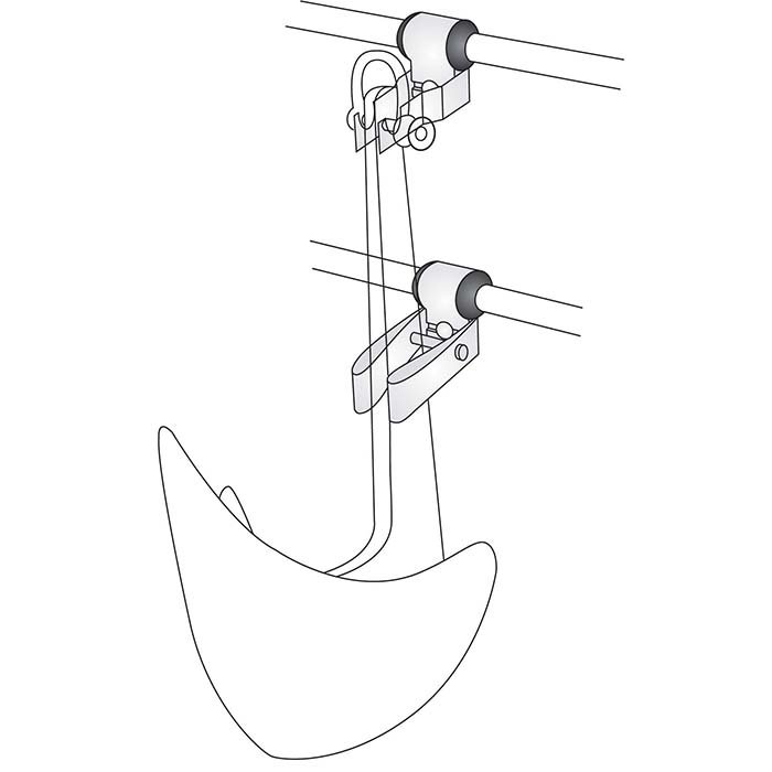

Om du monterar två stycken grabbräcken vågrätt, ett uppe precis vid tryckknapparna till kapellet och ett under första fotsteget så kanske du kan montera NOA ankarfäste på vardera grabbräcke, då får du en  utanpåliggande lösning som kanske funkar.
Ett annat alternativ är om du sätter en hajfena i rostfritt och på den monterar en ankarkorg. Det handlar bara om hur mycket plats du har så du kan öppna och stänga luckorna utan problem.
