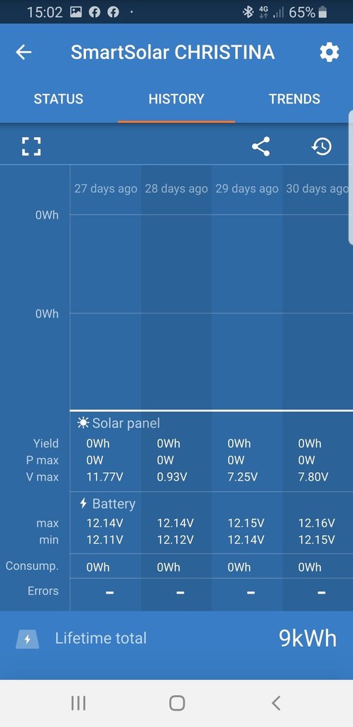

jag besökte båten idag för att kolla att fuktslukarna inte var fulla då "vintern" hittils varit lite fuktig...
Då jag samtidigt kontrollerade batteriernas laddning, märkte jag att polerna inte var bortkopplade från batterierna som skulle göras efter höstservice på motorn.
Batterierna var nere på 11,8 volt och via solcellens regulator kunde jag kolla 30 dagars historia. Tydligen laddades batterierna efter servicen någon gång i November och så kopplades aldrig kabelskorna bort från batterierna. Batterierna är en säsong gamla 2 x 95 Ah Biltema AGM som vårdats väl och toppladdats av en 108 w solpanel hela sommaren samt ett äldre 95 Ah Exide Dual AGM startbatteri som även det fallit till 12,1 volt.
För 30 dagar sedan hade spänningen redan fallit till 12,16 volt och så var det bara att smärtsamt se från telefonen hur spänningen hade fallit dag för dag till det upptäkta 11,82 volt.
Efter allt detta är min fråga; hur mycket skada har batterierna tagit ?
De började genast ta emot laddning (Victron 15 A/2) och nu tänker jag låta laddningen ligga på i minst 2 dygn.
Är det nåt annat jag borde göra ?
Tacksam för alla svar.

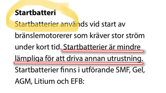

Om du läser länken rekommenderar de andra batterityper än sina AGM till förbrukningsbatterier, och AGM rekommenderas som startbatteri.

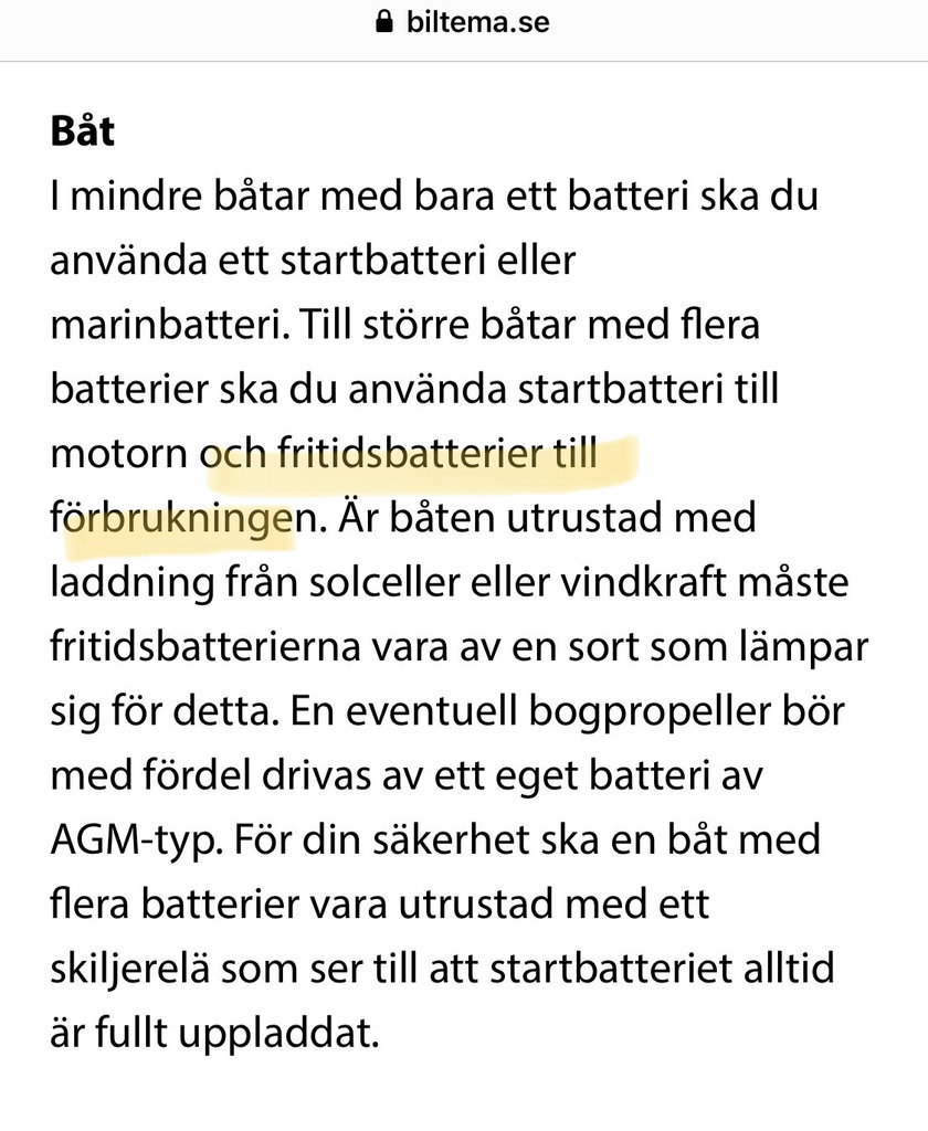

För det står att AGM är av typen startbatteri på Biltemas hemsida, vilket jag länkat till samt lagt med en bild med fina gula markeringar åt dig t o m.
