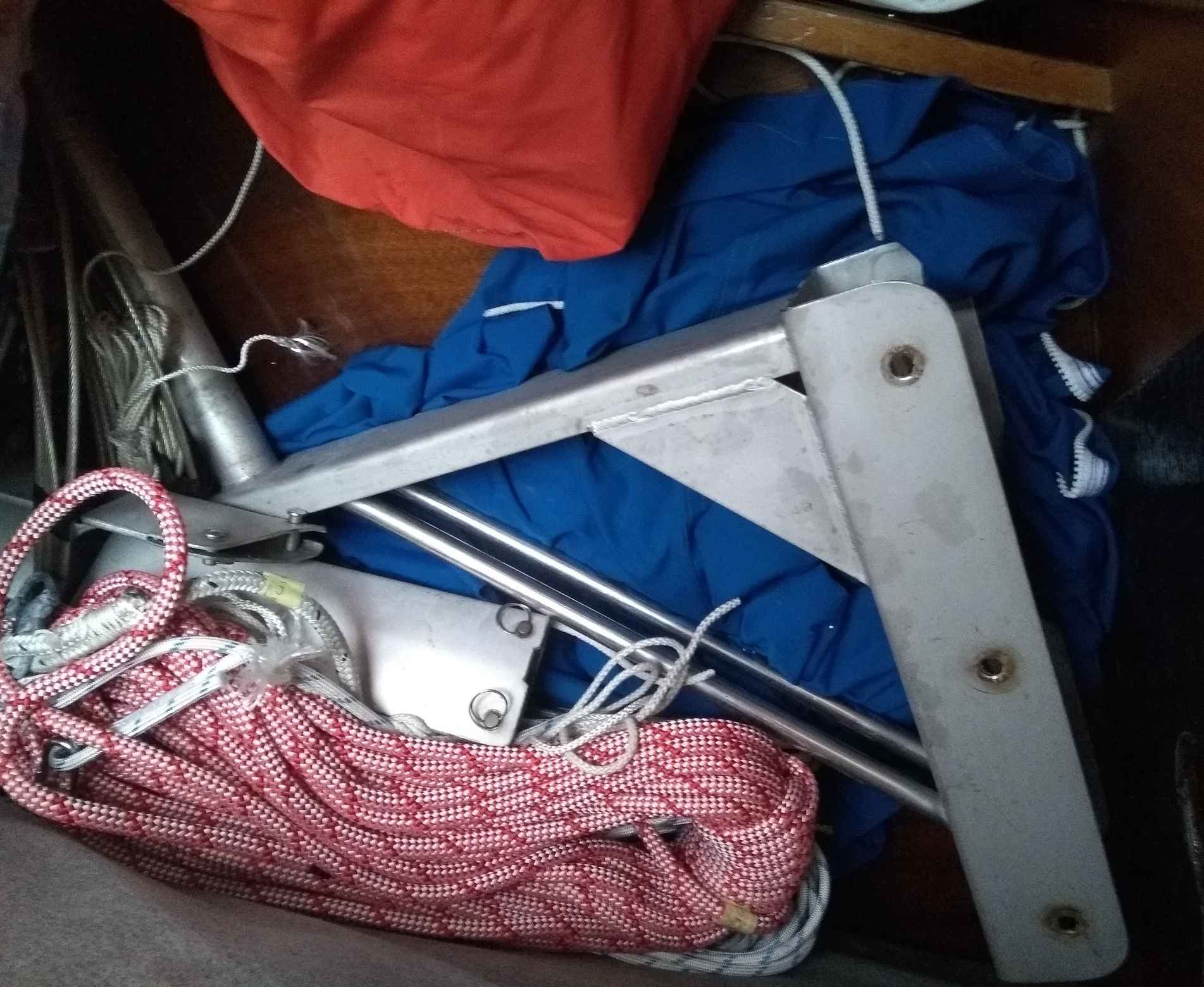

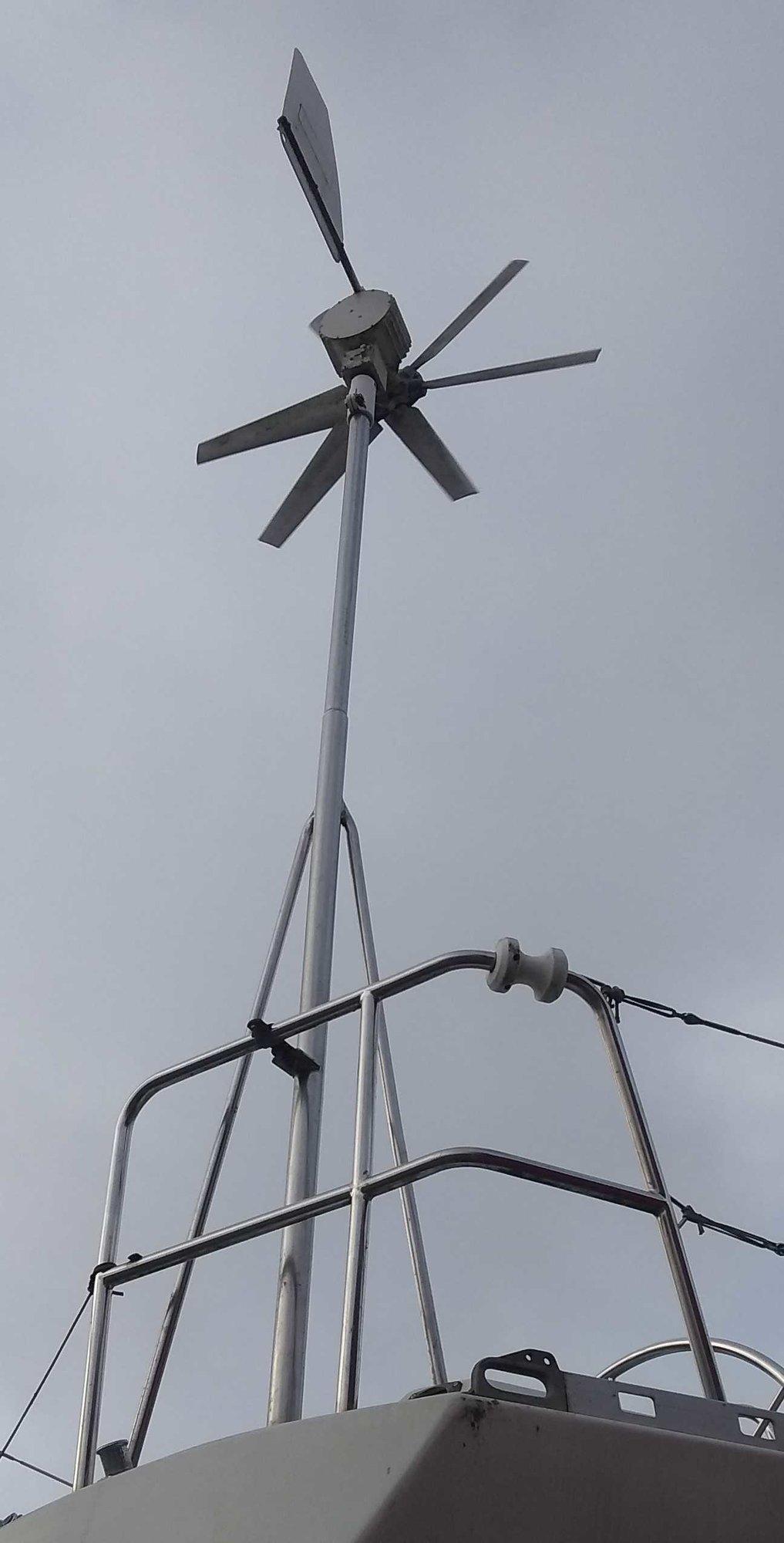

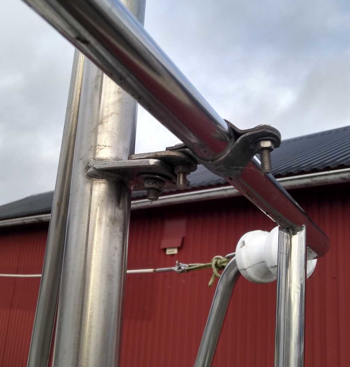

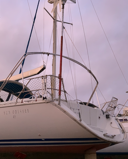

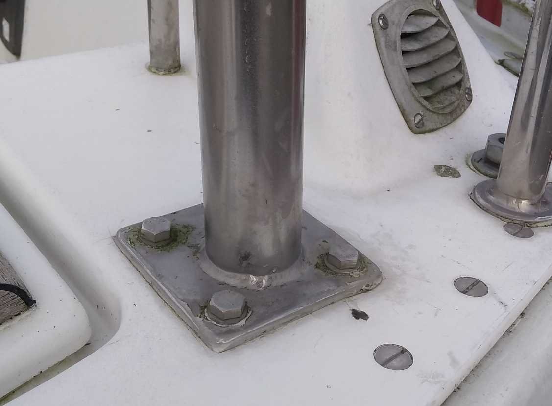

Var till båten i dag och kopplade in en byggfläkt som kan startas via ett sonoff uttag. Passade på att fota en vingeneratorinstallation på en av båtarna i klubben.
IMG_20200124_110528059_8792.thumb.jpg.7df1124922d7807edea69508c19ed8a3.jpgIMG_20200124_110639877_8269.thumb.jpg.8706fdd335e733b77a239105ec1c83a5.jpgIMG_20200124_110620506_8460.jpg.187138e9626325bd32f3b03091df124e.jpgIMG_20200124_110628439_4488.thumb.jpg.40b75ca965617efdbfd30f8d504ddd59.jpgIMG_20200124_110632922_HDR_8564.thumb.jpg.7e35417ec5fc1086eca9ac1d62c07d37.jpg
Min konsol för vindsnurran som sitter i mesanmasten ser ut så här. Ingen gummidämpning eller liknande någonstans utan vibrerar det så hörs det.
Tack, intressant att se.
Vederbörande gillar att svetsa ....
Det jag tänker är att det måste vara praktiskt att kunna fälla masten när man ska serva.

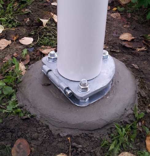

Man borde kunna ha en liknande fot/fäste som på en flaggstång, med gångjärn åt lämpligt håll.
9 minuter sedan skrev McLasse:
Ja om man ställer masten på däck. Troligen måste man justera för att få den rak. Enklast i sjön nr man kan jämföra mot masten, är de inte parallella så syns det direkt.
Alternativet är att fästa på akterspegeln med en U-bockad plåt.
Flaggstången är intressant, tre M10/M12 bultar som hålle en 8-10 pinne med en stor flagg i topp. Men har man masten på båten (utan segel) stående med bara undervant så blir folk skitnervösa.

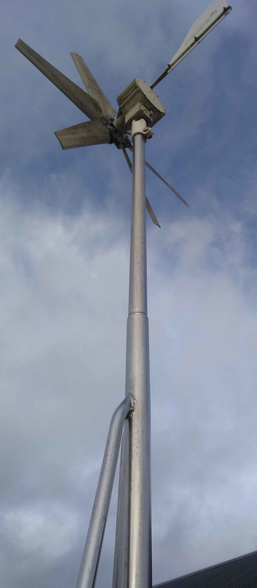

Var ute en gång på bryggan när det blåste mycket och tittade på olika vindgeneratorer och dom "smärta" strömlinjeformade 3 Bladiga snurrorna lät som små Jetplan, ett jäkla vinande, medans den modellen med 5-6 blad med lite "klumpigare" utformning på bladen var nästan helt tyst.
(Bilden ovan).
Dom bromsar också farten mer när det blåser mycket så dom övervarvar inte lika lätt och går lättare igång vid svag vind.
Kolla själv vid tillfälle så vet man snart vad man vill ha.
