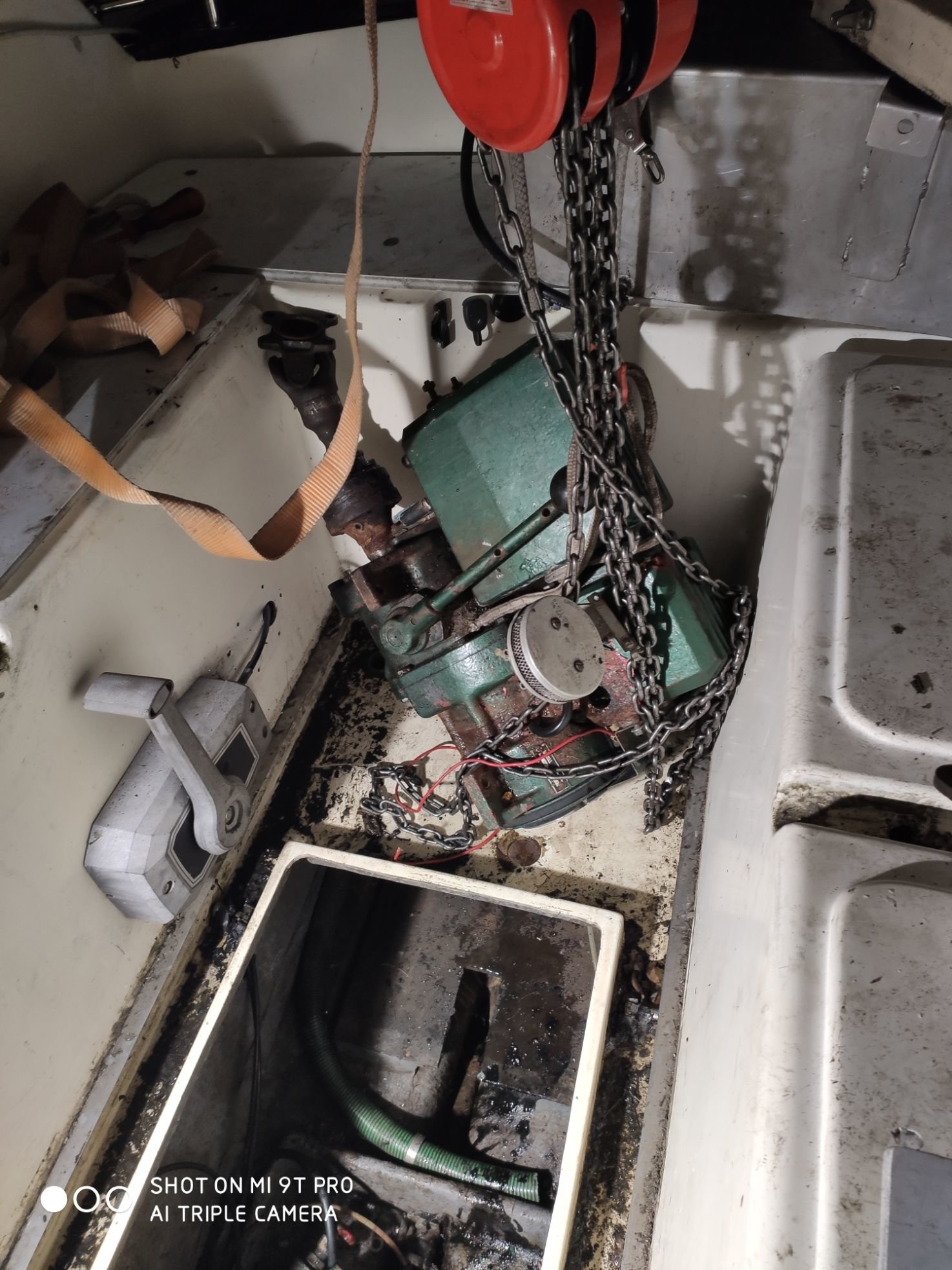

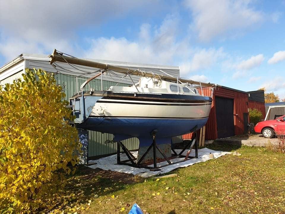

Botved 94 Postad 22 December , 2019 Testar att lägga in några bilder så jag vet hur man gör. Renoveringen kommer ta några år men ska försöka lägga in bilder och text. I stort sett hela båten kommer göras om. Lyfta ut motorn gjordes för att slippa doften av bensin. Den ska bytas mot en liten diesel. 2 Dela detta inlägg Länk till inlägg Dela på andra webbplatser

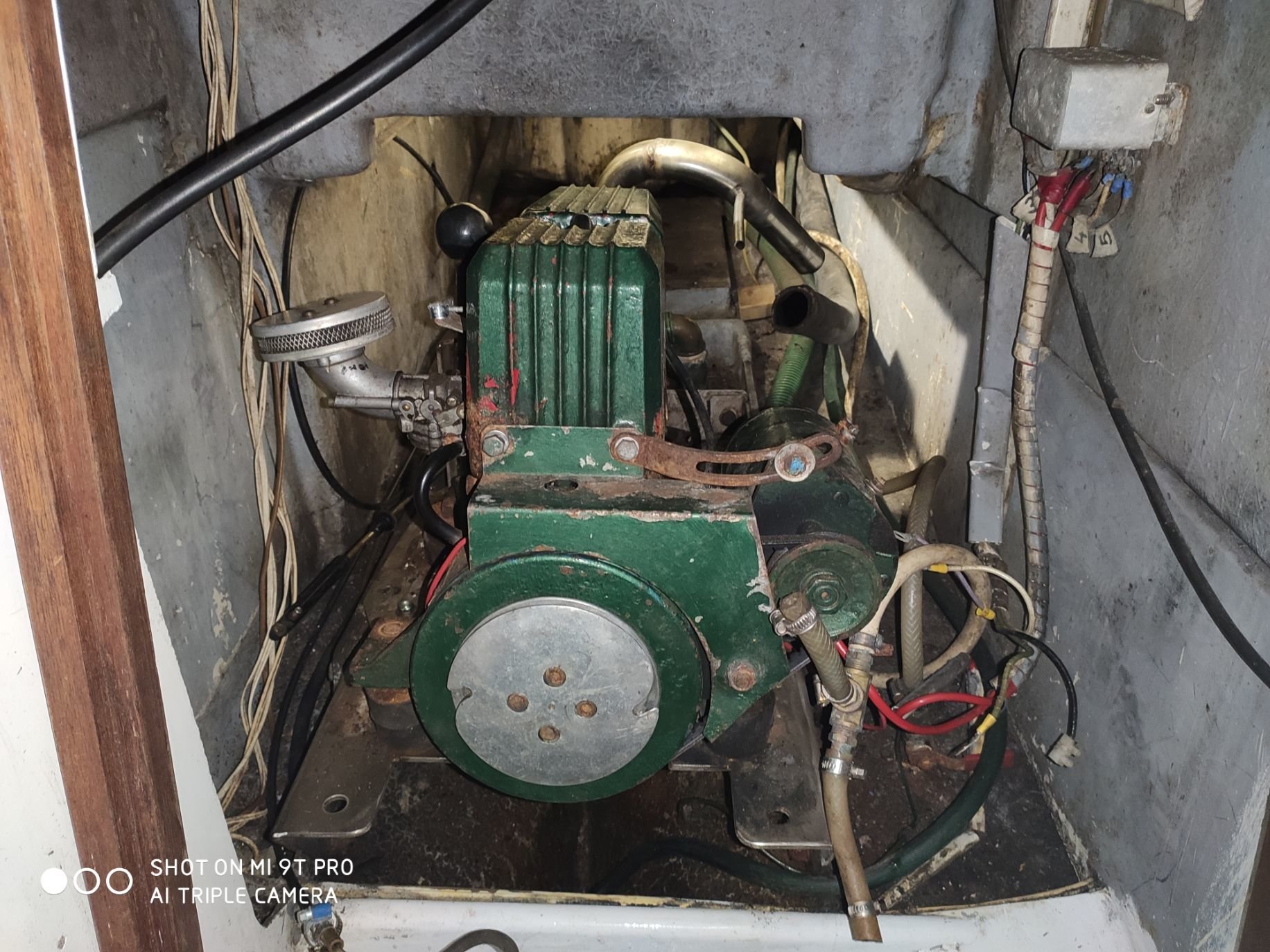

Botved 94 Postad 22 December , 2019 Lite roligt med ett "hemmagjort," trycklager och kardan från Fort Taunus 1975. Den konstruktionen ska återanvändas efter genomgång. Dela detta inlägg Länk till inlägg Dela på andra webbplatser
Peter_K 4 277 Postad 22 December , 2019 (redigerade) 3 timmar sedan skrev Botved: Peter, du kan få köpa den. Om det är den bästa så vill jag ha ett bra bud Har ju S-drev i båten, så det lär funka sådär. Men funkar den kan du sälja den så blir någon glad av den. Hade en Vire i min förra båt, fan vad jag saknar den ibland. Tillägg, de här är kanske intresserade..? Det var i alla fall där jag köpte mina delar, och jag TROR de säljer renoverade motorer. http://www.ka-marin.se Redigerad 22 December , 2019 av Peter_K Dela detta inlägg Länk till inlägg Dela på andra webbplatser
bhemac 2 859 Postad 22 December , 2019 4 timmar sedan skrev Peter_K: Men du kan ju inte byta ut din Vire! Det är ju världens bästa motor. Tillverkas fortfarande delar; billig, lätt och lättskruvad. Dessutom kultur! 1 Dela detta inlägg Länk till inlägg Dela på andra webbplatser
Botved 94 Postad 22 December , 2019 Vi kommer skapa en liten "pocket cruiser" av båten. Målet är att vara ute från tidig vår till sen höst och vi vill att allt ska fungera. Viren hade kanske funkat men vi vill inte ha bensin i båten, oavsett kultur eller inte . Kenneth på KA marin har jag pratat med och han renoverar samt säljer delar. La även ut en annons utan större intresse från köpare. Dela detta inlägg Länk till inlägg Dela på andra webbplatser
Lintott 2 014 Postad 23 December , 2019 15 timmar sedan skrev Botved: - - - Lyfta ut motorn gjordes för att slippa doften av bensin. Den ska bytas mot en liten diesel. 15 timmar sedan skrev Peter_K: Men du kan ju inte byta ut din Vire! Det är ju världens bästa motor. Tillverkas fortfarande delar; billig, lätt och lättskruvad. 10 timmar sedan skrev bhemac: Dessutom kultur! Även jag blir lite tårögd av att du skrotar din gamla Vire. Jag har många gamla ynglingaminnen från när jag o ett oräkneligt antal kompisar (inklusive nuvarande fru) seglade runt med en sjuhästars Vire under sittbrunnsdurken. Men vad du tar i med lyftdon för att få ut den ur båten. Jag brukade skruva loss den o ta den under armen när jag klättrade nerför stegen för att ställa den i goa stugvärmen under vintern... PS Även jag har numera lite för stor båt för att den ska kunna drivas fram av en Vire, så inte heller jag är spekulant. Men det hindrar väl inte från att bli nostalgisk... Lättmekad, lättstartad, bränslesnål o så det härliga tvåtaktsknattret. Dela detta inlägg Länk till inlägg Dela på andra webbplatser
Botved 94 Postad 23 December , 2019 (redigerade) Man får absolut bli nostalgisk. Jag har själv seglat några år i min ungdom men med en Göta under durken. Skrota den har jag väl inte skrivit hoppas jag för det är inte avsikten. Den ska genomgå byte av servicesats i förgasaren och få nya frostpluggar. Därefter startas upp och sedan säljas ihop med en rostfri bränsletank. Jag har värk i kroppen (speciellt) höger arm och kan därför inte lyfts den själv. Jag hade nog inte fixar 55kg själv ändå tror jag. Redigerad 23 December , 2019 av Botved Dela detta inlägg Länk till inlägg Dela på andra webbplatser

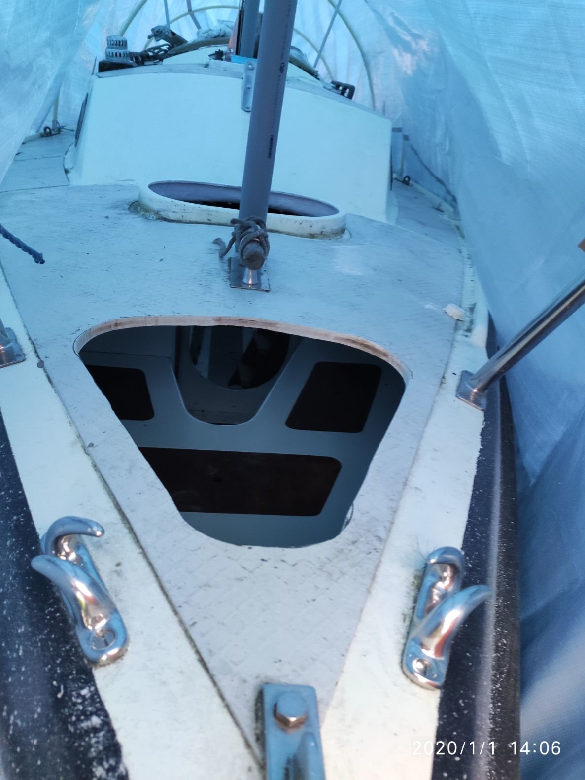

Botved 94 Postad 1 Januari , 2020 Årets första dag började med ursågning för ankarboxen. 1 Dela detta inlägg Länk till inlägg Dela på andra webbplatser
bhemac 2 859 Postad 1 Januari , 2020 Min Bianca hade ingen ankarbox så jag tänkte bygga det. Men ändrade mig, det är ganska skön att inte ha ett utrymme som kan vattenfyllas vid gång i hög sjö. Det gick utmärkt tt montera ett elektriskt ankarspel utan ankarbox. Dela detta inlägg Länk till inlägg Dela på andra webbplatser
Lasse-L 341 Postad 1 Januari , 2020 Min ankarbox haver dränering i botten så att eventuellt vatten kan rinna ut. Dela detta inlägg Länk till inlägg Dela på andra webbplatser
Botved 94 Postad 1 Januari , 2020 Vi har box på bägge våra andra båtar och vill aldrig vara utan. Vi gillar att slippa ha linor i aktern som alltid ska plockas fram vid tilläggning. Något ankare eller ankarpel kommer aldrig hamna där. Facket blir väldigt litet, max ca 10 -15 liter så vattenmängden blir i så fall begränsad. Jag har aldrig lyckats fylla boxen på någon båt men risken kanske finns ändå. Självklart blir det dränering i botten. Dela detta inlägg Länk till inlägg Dela på andra webbplatser
bhemac 2 859 Postad 1 Januari , 2020 Jag har varit med om att boxen slagits upp i hög sjö, tampar flutit ut mm. Dräneringen tog lång tid på sig tt tömma ca 50 lter. Nuvarande båt har en rejäl ankarbox och den får vara kvar. Jag tyckte jag hittade en bra anledning att slippa såg upp och plasta skott En bra grej som jag fick med någonstans var ett par påsar som skotpåsar men större. Hängs med kardborre i pullpit. I den ena hade jag en lång lina, i den andra ett par korta. Lätt att förvara i stuven och lätt att ta med fram. De använder jag fortfarande. Dela detta inlägg Länk till inlägg Dela på andra webbplatser
Dava 288 Postad 1 Januari , 2020 Vilka bra bilder! Här är jag avundsjuk på att du har båten i trädgården. Ska blir spännande att se hur du plastar luckan på anlarboxen! Har haft box på Maxi 77 och aldrig haft problem med att den vattenfylls. Locket måste ju vara på när man seglar👍 Dela detta inlägg Länk till inlägg Dela på andra webbplatser
Botved 94 Postad 1 Januari , 2020 27 minuter sedan skrev bhemac: Jag tyckte jag hittade en bra anledning att slippa såg upp och plasta skott Men att plasta skott och renovera båt är liksom en del av min hobby och delvis mitt arbete också 😉. Dela detta inlägg Länk till inlägg Dela på andra webbplatser
Botved 94 Postad 1 Januari , 2020 (redigerade) 13 minuter sedan skrev Dava: Vilka bra bilder! Här är jag avundsjuk på att du har båten i trädgården. Ska blir spännande att se hur du plastar luckan på anlarboxen! Har haft box på Maxi 77 och aldrig haft problem med att den vattenfylls. Locket måste ju vara på när man seglar👍 Jo dränering och luckan stängd vid segling. På både vår Windex 92 och Comfort 26 är det ganska stora hål där man stoppar ner handen för att lyfta locket men ingen av dom har vattenfyllts ändå. Luckan som sågades bort kommer återanvändas men jag har inte riktigt bestämt hur falsen ska göras. Redigerad 1 Januari , 2020 av Botved Dela detta inlägg Länk till inlägg Dela på andra webbplatser
bhemac 2 859 Postad 1 Januari , 2020 8 minuter sedan skrev Botved: Men att plasta skott och renovera båt är liksom en del av min hobby Lugn, du växer ifrån det I min båt var dt ett riktigt skitställe att jobba på, det upptäcke jag när jag skulle monter ankarspelet. Dela detta inlägg Länk till inlägg Dela på andra webbplatser
Botved 94 Postad 1 Januari , 2020 Haha 😁. Snart 60 och hållit på sedan barnsben. Kommer aldrig ledsna. Renovera och fixa är den bästa mentala avkoppling jag kan få. 1 Dela detta inlägg Länk till inlägg Dela på andra webbplatser
bhemac 2 859 Postad 1 Januari , 2020 2 minuter sedan skrev Botved: Renovera och fixa är den bästa mentala avkoppling jag kan få. Håller helt med, tror det är väldigt nyttigt för själen. Berättad för en kompis att jag var trött efter att byggt kök några dager. Han frågade varför jag gjorde det själv. För att jag kan svarade jag. Han har aldrig fråga igen. -- Kul ide med att renovera en gammal båt. Finns ju inget vettigt i det mer än känslan! Dela detta inlägg Länk till inlägg Dela på andra webbplatser
Botved 94 Postad 1 Januari , 2020 8 minuter sedan skrev bhemac: -- Kul ide med att renovera en gammal båt. Finns ju inget vettigt i det mer än känslan! Just Cirrus har varit något av en drömbåt sedan den kom så för mig är det hur vettigt dom helst. När pensionen är ett faktum ska vi ha liten båt igen och då ska den vara klar. 1 Dela detta inlägg Länk till inlägg Dela på andra webbplatser
