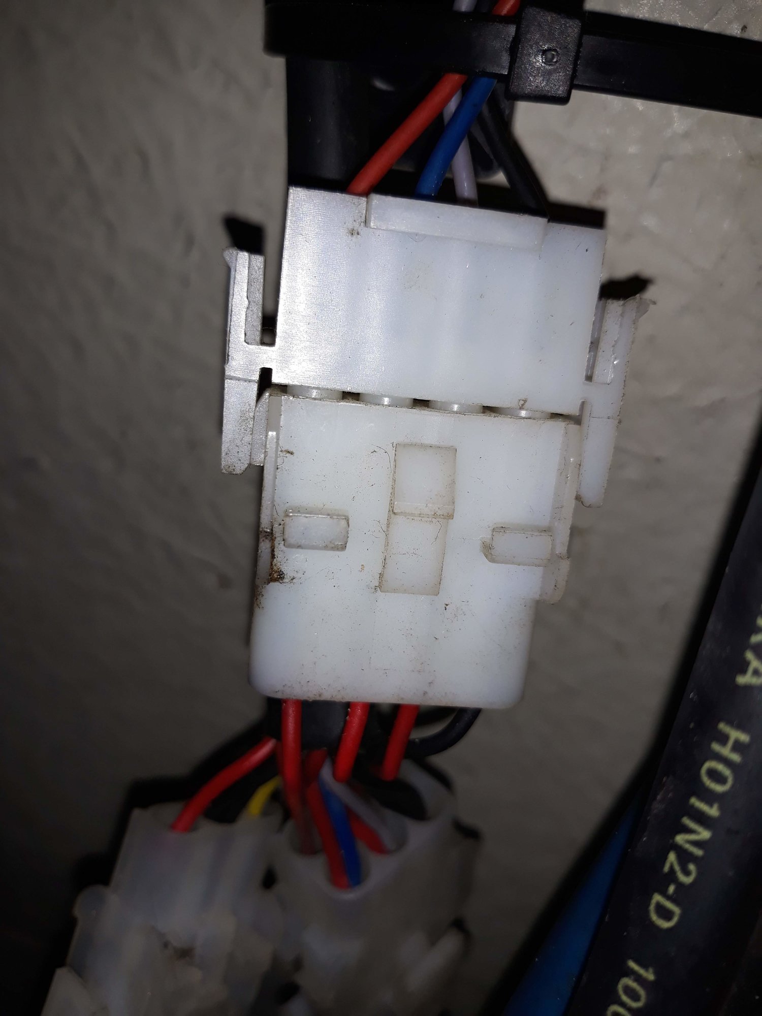

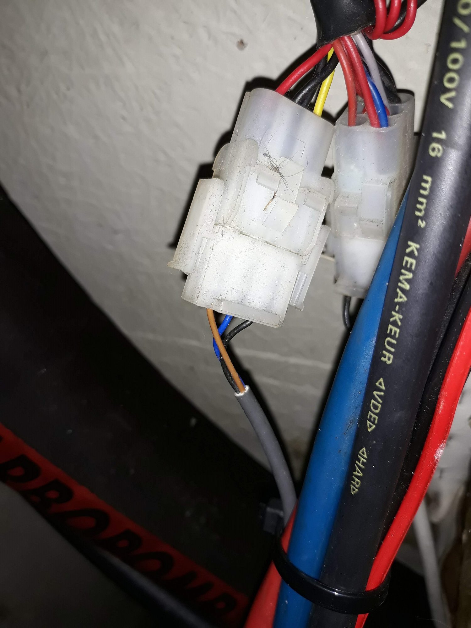

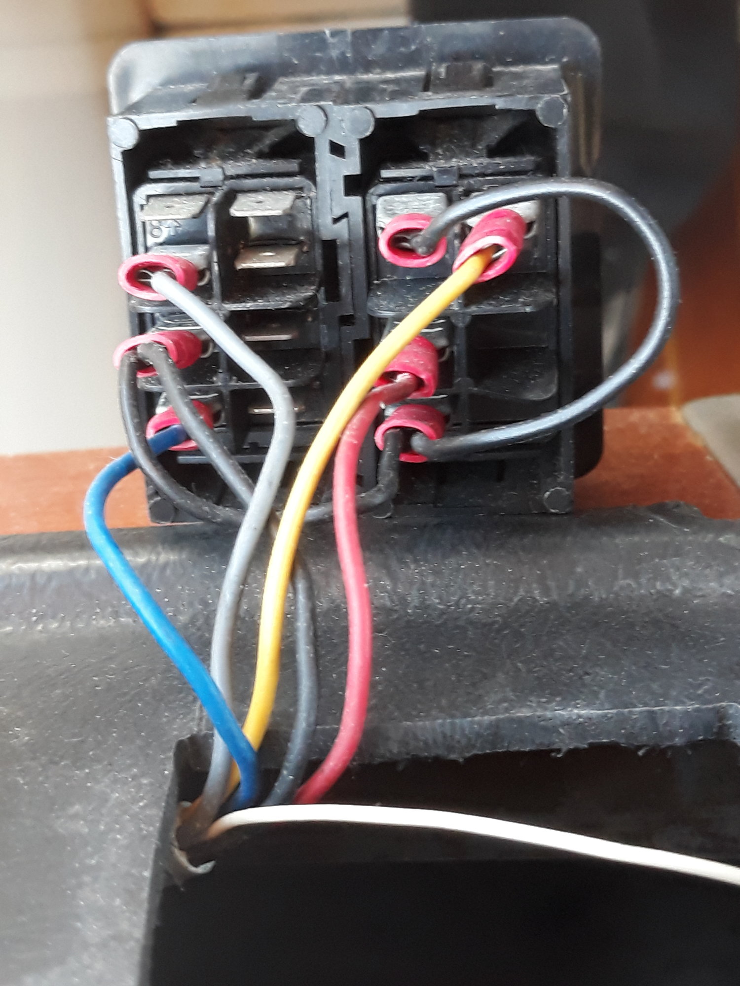

Sveinm 0 Postad 15 April , 2020 Makro, Kan du hjelpe meg med et bilde av koblingene bak bryterpanelet ? Dela detta inlägg Länk till inlägg Dela på andra webbplatser
Makro 1 290 Postad 15 April , 2020 Visst, jag ska försöka komma ihåg att kolla på det i morgon när jag är i båten. Dela detta inlägg Länk till inlägg Dela på andra webbplatser
Sveinm 0 Postad 17 April , 2020 2020-04-15 vid 22:37 skrev Makro: Visst, jag ska försöka komma ihåg att kolla på det i morgon när jag är i båten. Hej Macro. Takker for din vilje til og hjelpe meg. Jeg plukket hele system i deler og studerte det. Så nå har jeg fått det til og virke med fjernkontrollen fra MZ. Gjenstår bare og finne ut av autostoppen hvilken leder skal hvor i kontakten 3stk. Ha en fin båt helg fra Narvik Dela detta inlägg Länk till inlägg Dela på andra webbplatser
Makro 1 290 Postad 18 April , 2020 Hej Svein Här är tre bilder på manöverpanelens fram och baksida samt kontaktdonet vid reläboxen där man ansluter panelens kabel. Hoppas att det hjälper dig en bit till. På Hönö är det strålade, han du en fin helg i Narvik Dela detta inlägg Länk till inlägg Dela på andra webbplatser
Sveinm 0 Postad 18 April , 2020 Takker, ha en fin helg. Dela detta inlägg Länk till inlägg Dela på andra webbplatser
