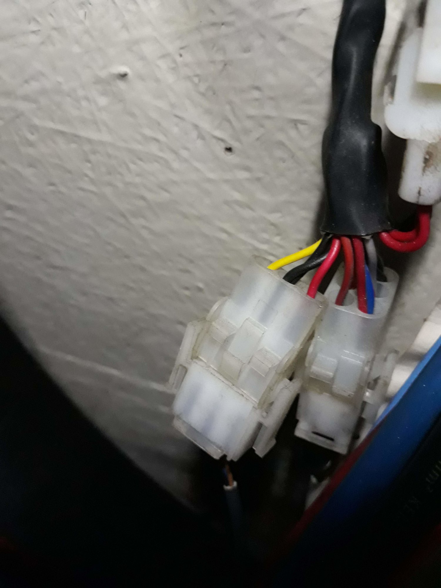

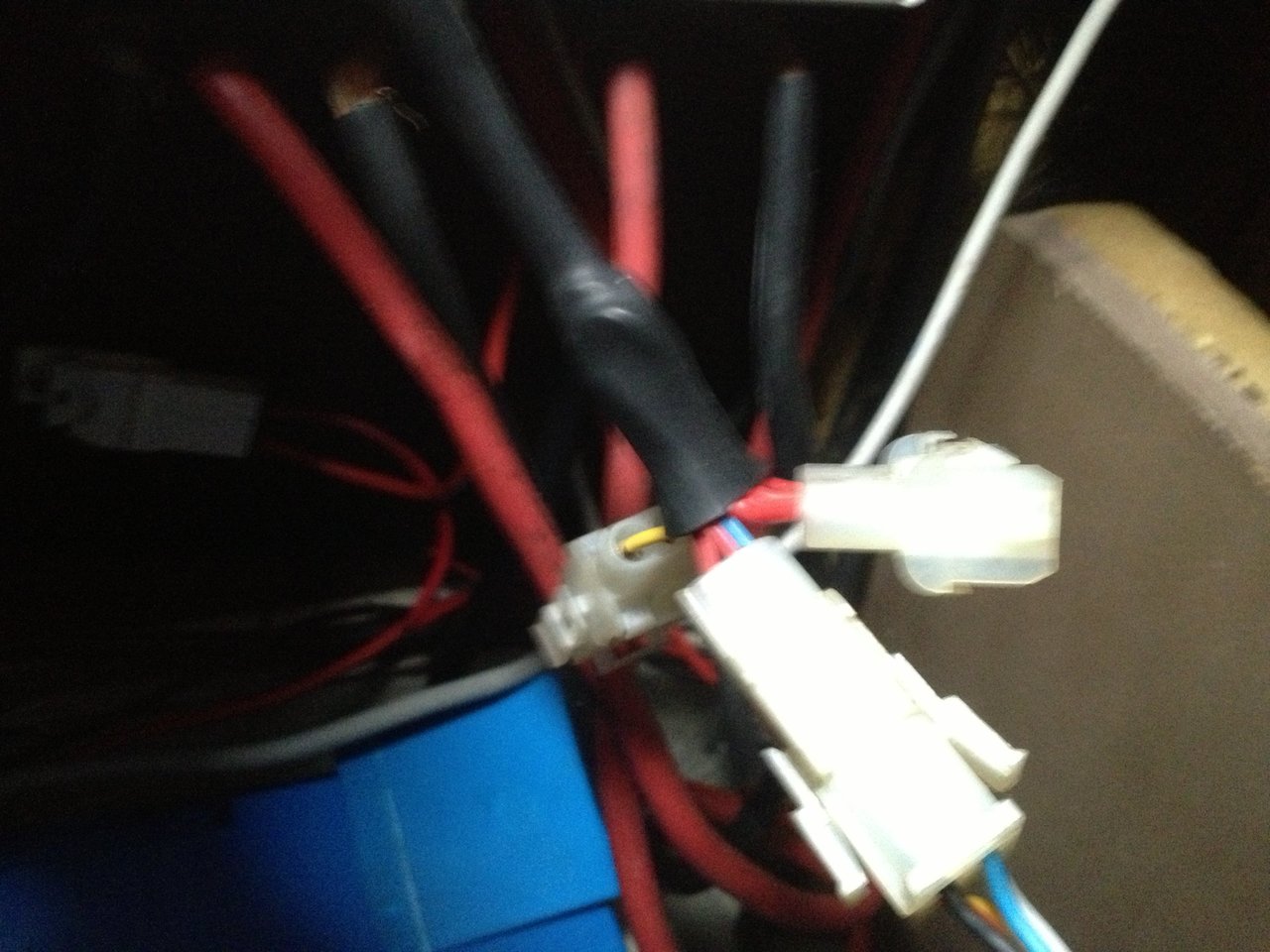

Makro 1 317 Postad 30 Januari , 2020 (redigerade) Dessa tre kontakter sitter vid reläboxen och kablarna som går uppåt i bild går till boxen. Den övre kontakten går nog till fjärrkontrollen men jag kan dubbelkolla detta på lördag Redigerad 30 Januari , 2020 av Makro Dela detta inlägg Länk till inlägg Dela på andra webbplatser
Sveinm 0 Postad 31 Januari , 2020 Koblingen med 4 ledere i, hvor/hva går den til ? Den med 6 ledere går vel frem til bryter panelet. Da tror jeg den med tre er til sensoren for anker linen. Men jeg har en sensor til som sitter på den øvre bolten på winch motoren. Noen ide om den? Dela detta inlägg Länk till inlägg Dela på andra webbplatser
