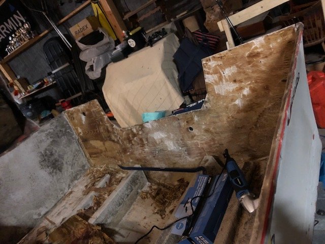

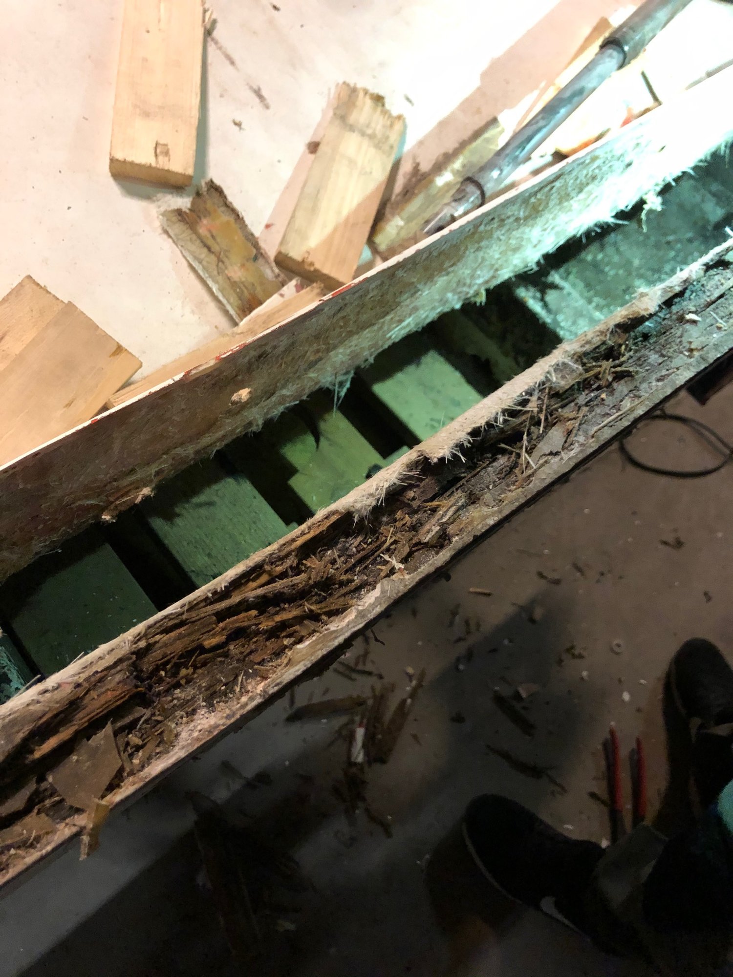

Däcket är helt lossat nu, fick jobba en del med att få loss det från aktern men nu är det bara att lyfta av. Som befarat var akterspegeln helt genomrutten så det blir att byta ut den.
Vad bör jag använda för glasfiber, är 450 rimligt?

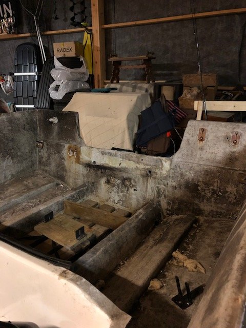

Båten är helt separerat och rivningen av den genomruttna akterspegeln kan börja! Ska sätta igång i mellandagarna 😀

Tanken är att lägga ny durk som sträcker sig över hela båten, med undantag för utrymmet där tanken är. Då kan jag montera batterilådor och göra det riktigt cleant.
Jobbar vidare med rivningen av akterspegeln. Ett riktigt skitjobb men jag börjar se ljuset i tunneln. Planen är att den ska vara plastren på måndag 😀
Redigerad av Lindhjonatan
Fick bort plywooden från akterspegeln idag, nu återstår bara att slipa innan det är dags för återuppbyggnadsfasen. 😃

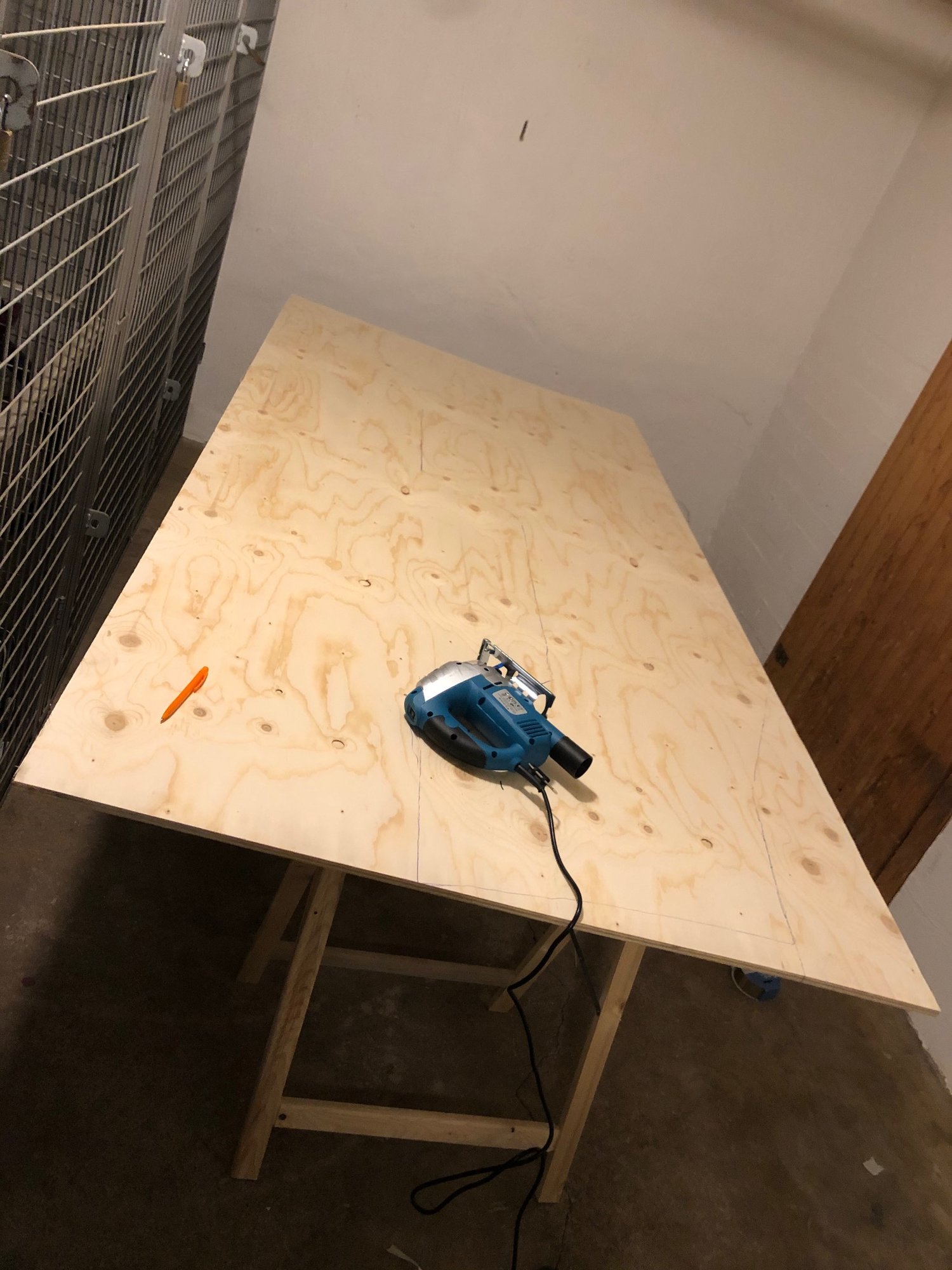

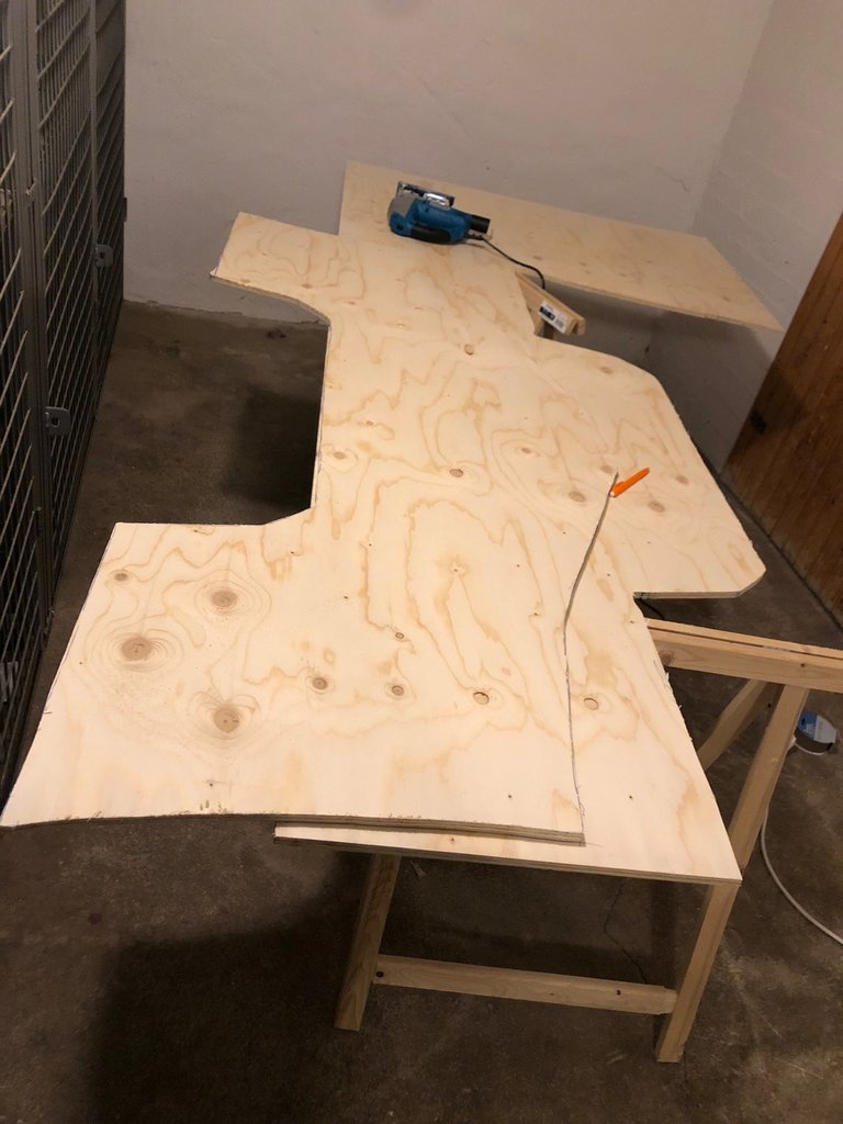

Har roat mig med att såg till en början till den nya akterspegeln. Det räckte med två skivor 12mm för att ta fram de tre lagren som behövdes. Nästa steg blir att limma ihop skivorna och sedan justera in dem så att de passar bra i aktern. 😀
En del justering återstår såklart men nåt åt det här hållet blir det. ett tjockare lager längst ner.

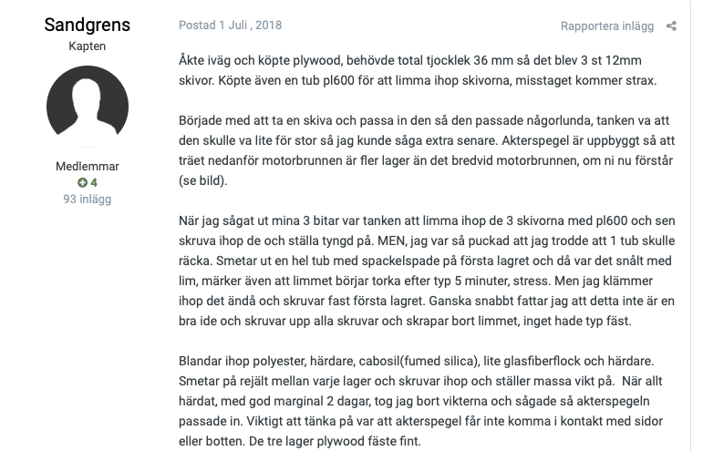

Jag har förstått att akterspegel inte ska vara i kontakt med sidorna eller bottnen. Är det rimligt att lämna en glipa på kanske 0,5cm mellan eller bör utrymmet vara större?
Varför skulle den inte vara i kontakt med skrovsidorna och botten?
Jag skulle nog tvärtom vara noga med det, annars blir ju styrkan i konstruktionen sämre.
Passa in den så noga det går och plasta fast den med ordentligt överlapp mot sidor och botten.
3 minuter sedan skrev jonas2307:
Jag antar att det kan ha att göra med att det kanske ska finnas nån form av flexibilitet kring aktern, men det är bara en gissning. I denna projekttråden framgår det att akterspegeln inte får komma i kontakt med sidor eller botten 🤔
