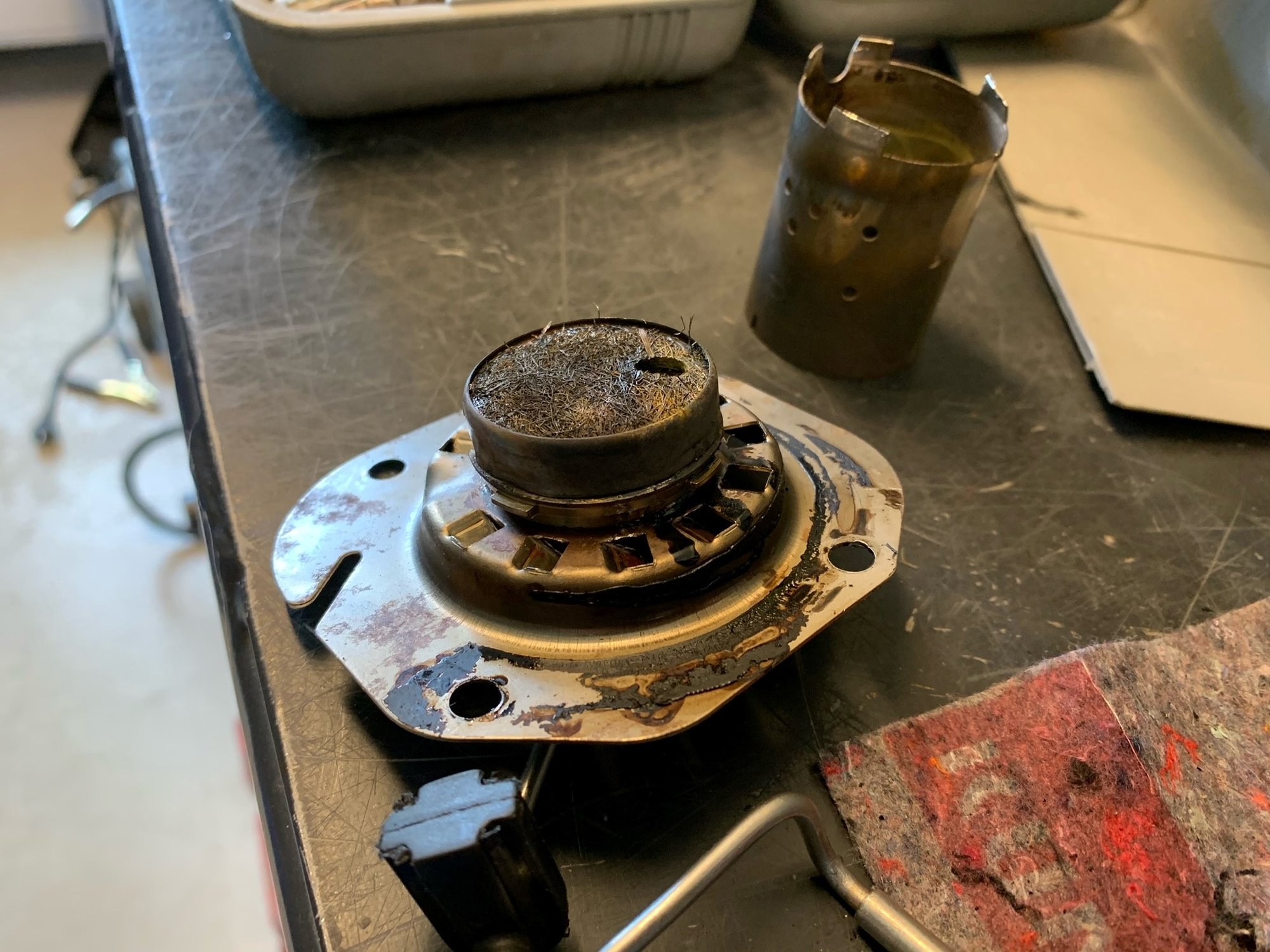

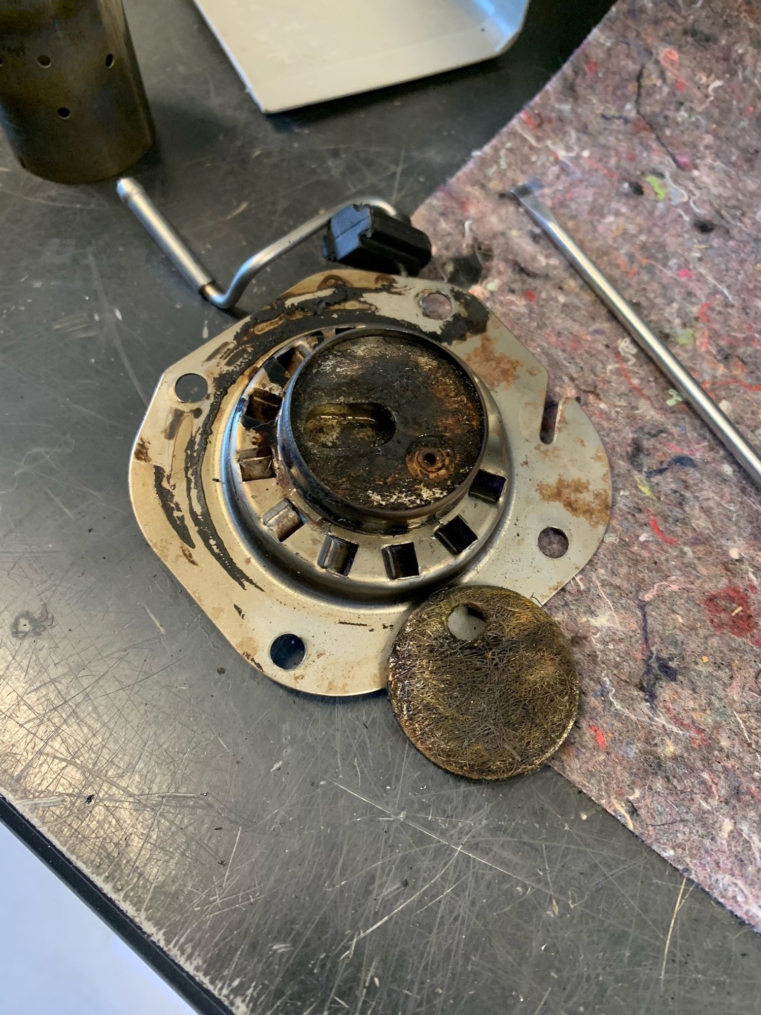

Tack för infon. Jag har dock plockat isär den två gånger. Kan inte se några konstigheter. Har blåst i bränsleröret med tryckluft och den är inte täppt. Men där bränslet går ut i brännaren finns en slags "kudde" som känns hård, nästan som frigolit. Glödstftet sitter instucket i denna. Frågan är om den korkat ihop. Jag vet inte riktigt hur den skall kännas. Är det någon som vet?
Skall plocka isär den igen så kan jag lägga in några bilder.
Var det brännaren som du bytte varje år? Den som var igenkoksad?
Ja, det var brännaren. Min har som en ståltrådskudde som var helt igenkoksad.
2021-05-06 vid 08:56 skrev Hybro:
Wreckdriver
Det som du beskriver som en "kudde" är förmodligen ett helt igenkoxat glödnät (sil) runt stiftet.
Ja, det stämmer. En kompis till mig gav sig på att lossa nätet och rengjorde. Själv är jag lat och köper en ny brännare. Tror att nätet fanns att hitta som reservdel på internet. Dock inte från webasto 😀

Bytte metallnätet i brännaren samt bränslepumpen och nu funkar den äntligen!
Största felet tror jag var pumpen. Den förra "Kinapumpen" levererade inte rätt mängd, det skulle det göra enl. försäljningssidan men det gjorde den inte.
Den nya köpte jag från England och den funkade bra.
