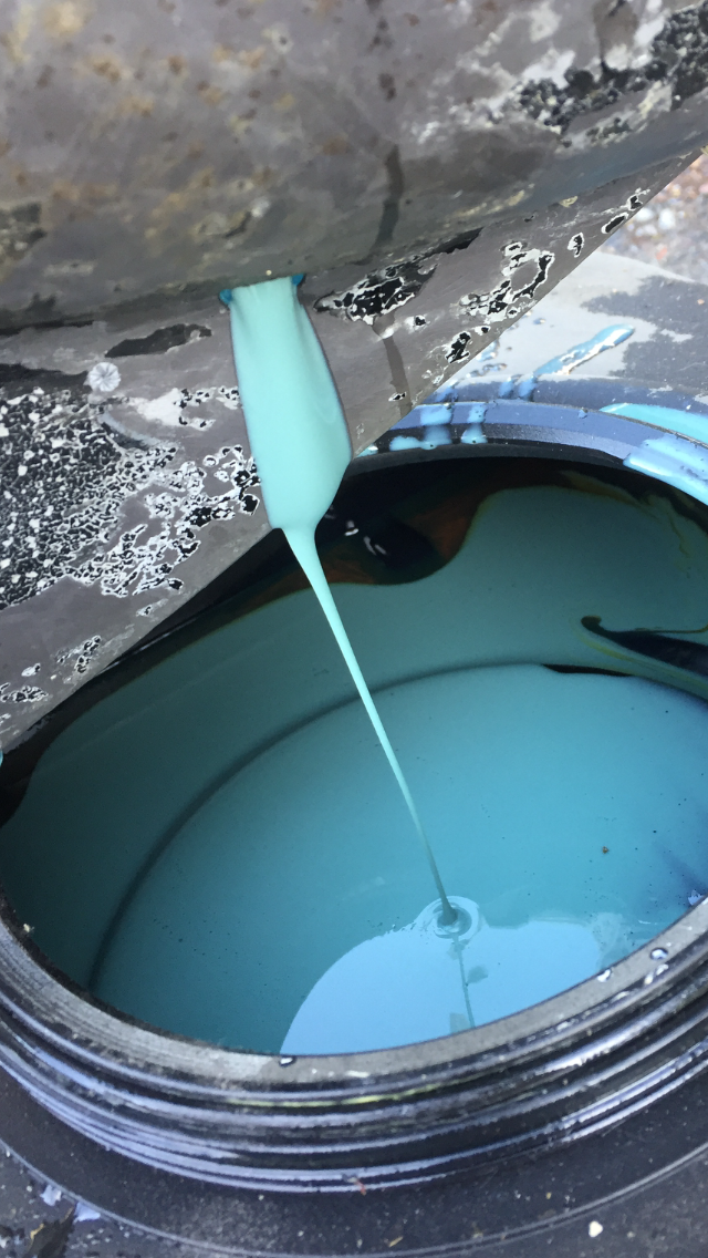

Hej jag bad en firma helrenovera mitt 135 hk drev och trycka det och allt såg bra ut , sen bytte dom till en orginal Mercury drevolja och jag undrar vilken färg den är?
Den här ser ut såhär,
har drevet läkt eller ska den se ut sådär?
Oljan är väldigt mörkt blå när den är ny. Din olja ser vattenblandad ut.

Jag är ledsen, men den oljan har blandats med vatten.
25 minuter sedan skrev Rollen:

Allt ska vara tätt enligt firman men säger att det kan vara mickro sprickor som blir när du belastar motorn och då läker det in
nån ide om det?
4 timmar sedan skrev yamarin650:
nån ide om det?
Om oljan till en början hade den mörkgröna färg som Quicksliveroljan brukar ha så krävs mer än läckage från mikrosprickor för att färga oljan såpass mycket
Framförallt efter att ha använts tio timmar
Mikrosprickor låter för övrigt som en oseriös förklaring...
Fråga hur dom trycktestade, man kan göra på två sätt, tillföra tryck och bilda vakuum.
Bägge skall göras om det är en seriös firma som Capitan skrev.
Men avslöja inte för dom Hur man skall göra utan fråga Hur dom har gjort!
Åk förbi en annan firma och få ett trycktest, vet inte vart du bor, men om du befinner dig i Stockholm så finns det mängder av firmor, även söder ut. Läcker den vid nya testet, kan du kasta det i näsan på dom som har gjort det innan och fråga om deras kompetens.
