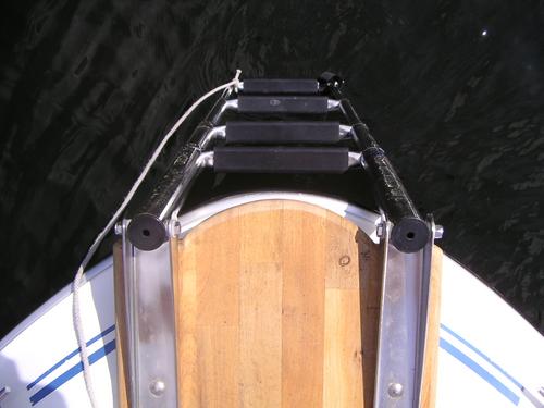

Jocke-SeaRay 13 Postad 20 Juni , 2005 :roll: Hej ..nu är det dax att skicka in båtägarnas bästa ,smarta , klurigaste åtgärd på deras båtar !! Här ska det vara högt i tak så att alla stor som små trix kommer med ..... -Jag börjar : Mina ungar och även frugan gnällde på att det var svårt att komma upp på fören vär man låg vid en strand eller en klippa . Detta blev lösningen: Dela detta inlägg Länk till inlägg Dela på andra webbplatser

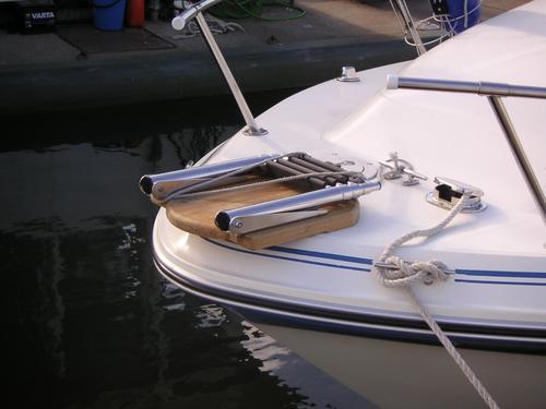

Jocke-SeaRay 13 Postad 20 Juni , 2005 Och upphissad ser den ut så här.... Dela detta inlägg Länk till inlägg Dela på andra webbplatser
Jocke-SeaRay 13 Postad 20 Juni , 2005 Just de!? ...så blev jag samtidigt av med den typiska USAankarhållarenfram . För den monterade jag bak på badbryggan där även ankarolina kunde sitta utan att vara i vägen . Linan löper igenom vattenskidkroken !! Funkar super bra . Dela detta inlägg Länk till inlägg Dela på andra webbplatser

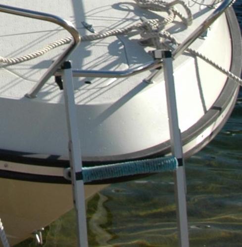

mabe542 1 Postad 20 Juni , 2005 Jag har oxå köpt en sån där stege men har inte riktigt fått till det med infästningen. Har du en bild från sidan oxå så kanske jag kan planka dig? Har inte samma utrymme som du har att fästa plankbiten i. Den gamla stegen vi har är så ful att man skäms när man tar fram den. Dela detta inlägg Länk till inlägg Dela på andra webbplatser
Jocke-SeaRay 13 Postad 20 Juni , 2005 japp...lycka till Dela detta inlägg Länk till inlägg Dela på andra webbplatser

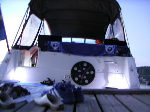

Jocke-SeaRay 13 Postad 12 Juli , 2005 Tänkte fylla på med bild på hur mina LED belysningar på badbryggan ser ut i tända . man är inget fotoproffs så detta får duga . Dela detta inlägg Länk till inlägg Dela på andra webbplatser

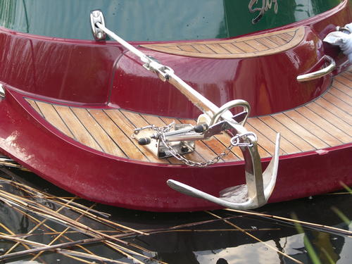

suzz 1 Postad 16 Juli , 2005 Hej! Här kommer ett litet tips, för att inte ankaret skulle slå i badbryggan när man kör upp spelet, så svetsades det dit 2 st vinklar på själva ankaret, så nu stannar det i bygeln. mvh suzz Dela detta inlägg Länk till inlägg Dela på andra webbplatser

Jocke-SeaRay 13 Postad 30 Januari , 2006 Trevligt... tänkte du på att det behöver vara IP44 eller högre (täthet mot fukt m.m) på dina LED lampor . Annars kan dom ge upp alldeles för tidigt ....! Om du tittar på min bild där jag har fotat min båt bakifrån med LED lamporna på ,så är det bara 2st a 0.3w på var sida om akterspegeln . Lyser upp bra . Var ifrån köpte du dina LED lampor ??? Och lycka till med dina lampor .... /JSR Dela detta inlägg Länk till inlägg Dela på andra webbplatser
