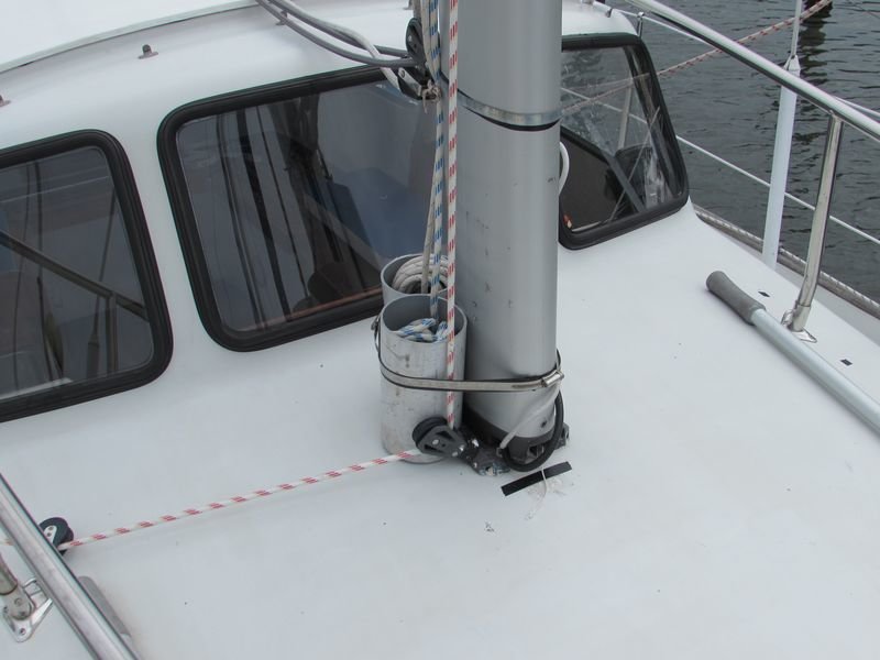

Lasse-L 341 Postad 14 Oktober , 2019 (redigerade) Avloppsrör är användbara till mycket. Vita 40 mm har jag trätt över vantskruvar och vant som skydd. Uppslitsat rör över skrovet istället för halkipar, (det gav bättre vinkel för förtöjningstamparna.) Grå 75 mm rör för att ta hand om fallen. 2 rör skymde sikten ett långt rör blev bättre http://lasselundell.se/adagio.html Redigerad 14 Oktober , 2019 av Lasse-L 1 Dela detta inlägg Länk till inlägg Dela på andra webbplatser
