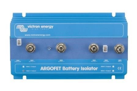

Är det någon vinning att byta från en Volvo Penta diodbrygga med sensorkabel till en modern laddregulator  typ Victron argofet
Nej du vinner inget. Ska man göra något riktigt bra och naturligtvis dyrare så sätt in en Sterling ProAltC som laddar batterierna snabbare/bättre.
