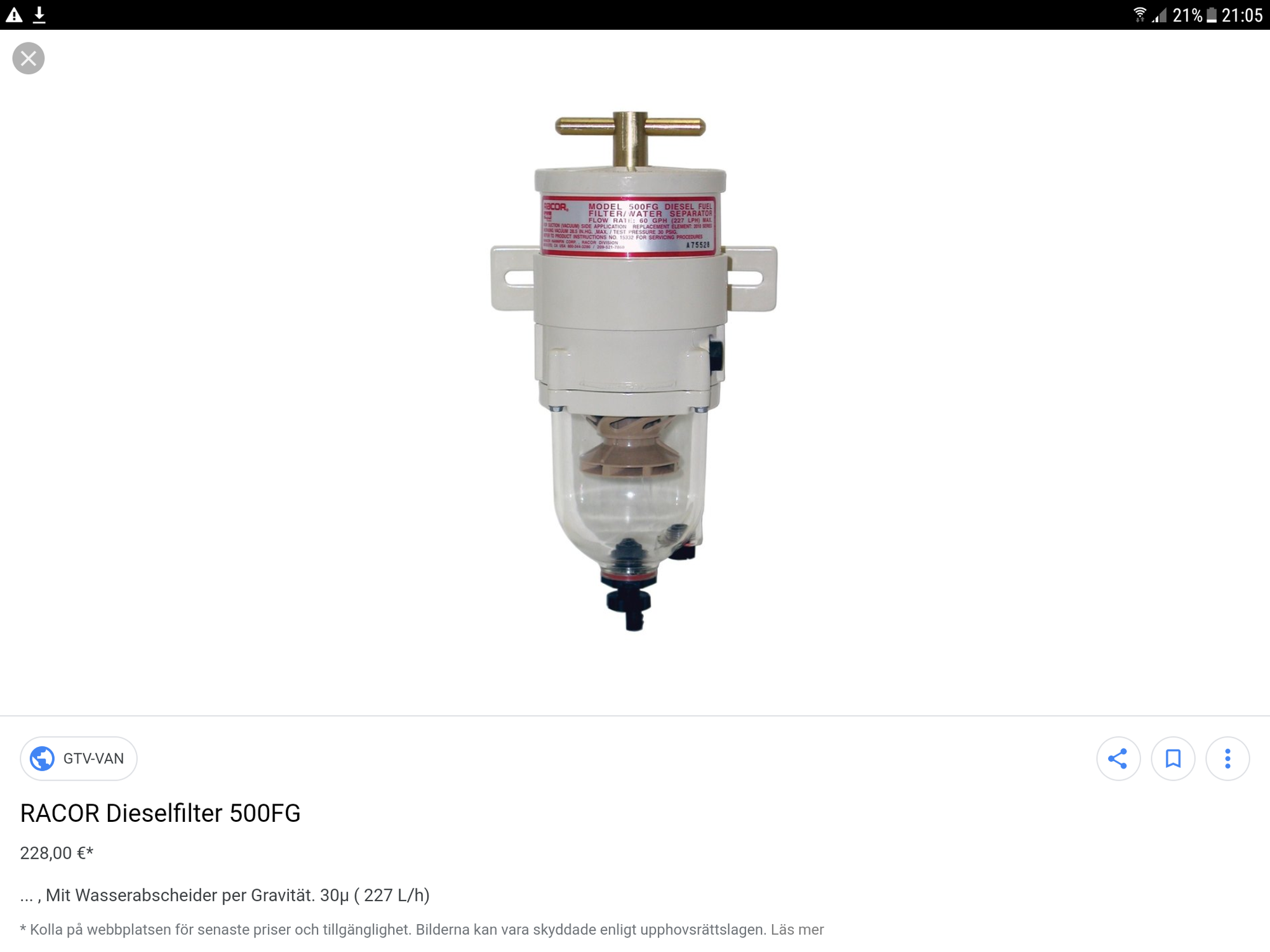

Jag har ett sånt här och det sitter monterat högre än bränsletanken ( jag behöver inte stänga av någon bränslekran) så det är bara att skruva av locket för filterbyte, och det behöver inte luftas efter att man bytt ut papperinsatsen, det är bara att skruva på locket igen.
Tack, det blir till att införskaffa ett sådant.
