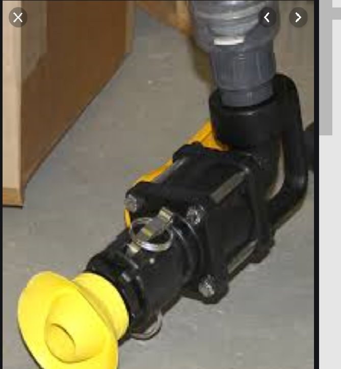

Först, vilka varianter finns?
  1. Det finns två eller tre olika däcksgenomföringar/tömningsbeslag, en är europastandard.
  2. Slangen  från pumpen är oftast rätt styv.
  3. Det finns raka och vinklade munstycken.
  4. Det finns munstycken man stoppar ner i genomföringen och sådana man måste trycka mot genomföringen.
  5. Det finns raka och koniska munstycken, tror att de raka är europastandard.
  6. Det finns elektriska och manuella pumpar.
Vad ger detta vad gäller placering av munstycket på fribordet, jo!
  1. Om alla munstycken var standard hade det möjligen varit bra att välja eutopastandard. Vi har inte märkt någon standard i Sverige, Finland eller Estland.
  2. En riktigt styv slang kräver htrymme mellan båt och brygga, 50 - 70 cm eller så.
  3. Raka munstycken kräver mest utrymme. Ibland blir de riktigt långa med med munstycke, genomskinlig rörstump, stor ventil och lång slanganslutning. Jag skulle vilja påstå upp till 70 cm. Ett vinklat munstycke tar däremot liten plats.
  4. Om guds vrede drabbar dig så att du hamnar vid en toatömning där du måste trycka munstycket mot beslaget under hela tömningen och pumpen dessutom stannar direkt när den suger luft blir det nog tröttsamt att ha genomföringen på fribordet.
  5. De flesta munstycken vi stött på är koniska i gummi och verkar funka i alla beslag.
  6. Om flera gudars vrede drabbar dig hamnar du på en handpumpad tömningsstation med ett munstycke som måste tryckas mot beslaget och dessutom är du ensam.😈👹💩💀🖕💔🖤💣💥😭😜
En fundeting som slår mig efter denna lilla utredning är att det bästa är nog att tillverka en egen vinklad adapter som sitter ganska bra fast i tömningsbeslaget på fribordet så att du får tömningen uppåt. En äcklig del att hantera, men kommer nog att underlätta en hel del. Föst den i ett snöre så är det bara att låta den hänga i vattnet en stund innan du hanterar den.

1685671968_Rakmedpip.jpg.e7d0d8f321d33343112437d030d027d2.jpg1600619610_Vinklatmedpip.jpg.1ceb4d247d645c8c2362ec06cfe18245.jpg643886115_Vinklatutanpip2.jpg.a3a6cc4008069858b9ea3e2c04075acc.jpg1901287252_Vinklatutanpip.jpg.24d4df285c45d81a476cf0df22d8a08e.jpgVanlig.jpg.2369b513699656abc7c37a2ba248a116.jpgFlotte.jpg.3c1f5fb58efd81dfd491092387cba21d.jpgVagn.jpg.c0ba62502edc7688ddc19eef88b0de32.jpg

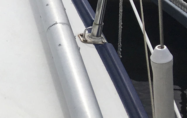

2 timmar sedan skrev Mackey:
Angående placering av tömningen så kan man ju fundera lite.
Tack för en bra utredning.
Kollade och funderade lite igår.
Hur mitt däck ser ut syns på bilden även om det inte är där jag ska ha tömningen.
Tanken är nu att såga ner den blåa "relingslisten" på en längd av 10-15 cm, plasta upp eller göra en rostfri del så att man får en kofferdamm lika hög som relingsslisten men öppen utåt. Den kan gå ett par cm utanför båten eftersom det finns en avbärarlist nedanför. Måste kolla mera, vill ju helst att beslaget hamnar utanför  mantåget.
Ev kan man sätta beslaget i aktern där det finns gott om plats.

8 timmar sedan skrev Mackey:
Näst intill värdelös. funkar någorlunda då den är ny och materialet i manschetten fortfarande är mjukt. Sölar alltid litet hur man än bär sig åt.
