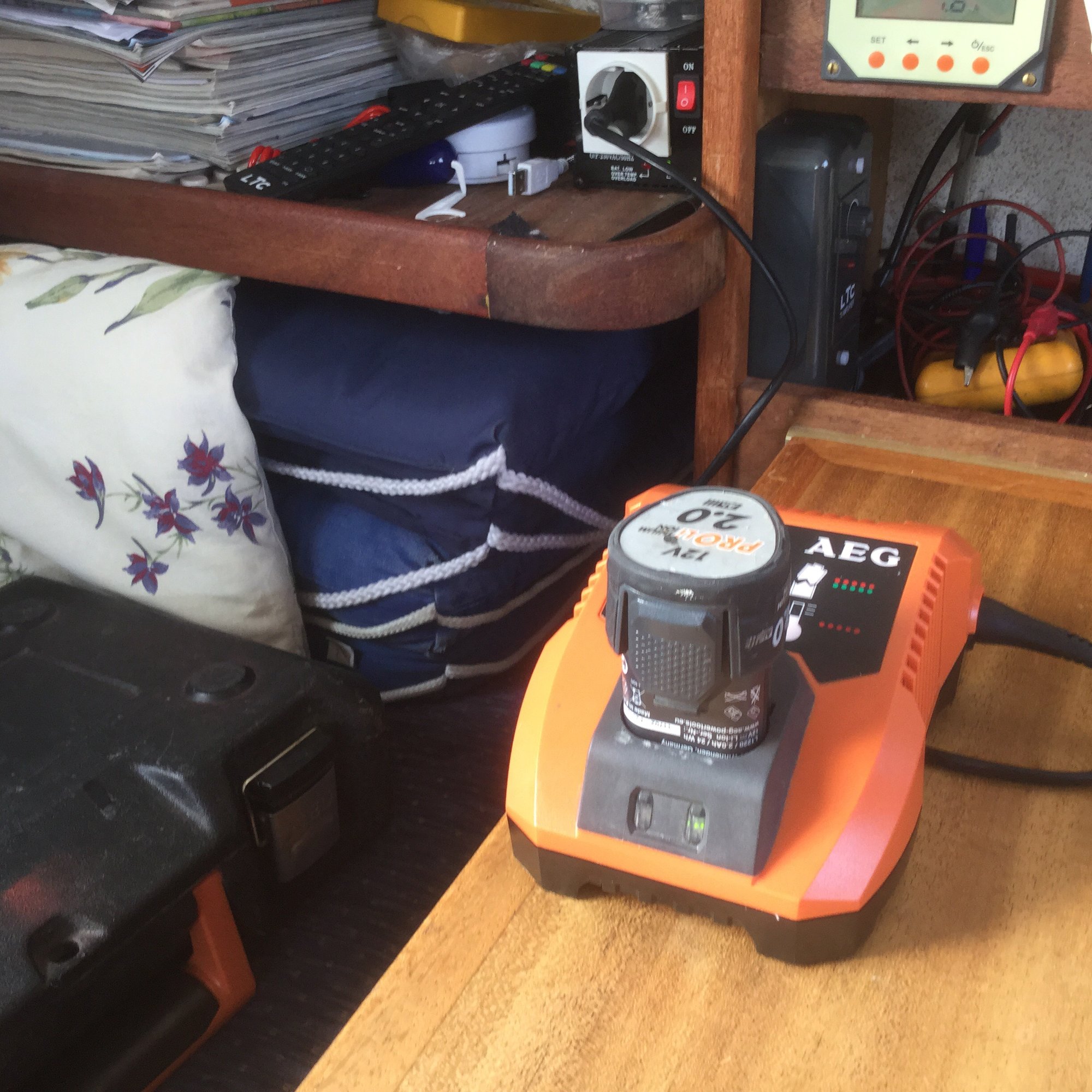

Georg_Ohm 4 992 Postad 4 Augusti , 2019 Egentligen borde jag känna till detta, men har väl glömt... Ja det var så att jag trodde att laddaren till skruvdragaren hade gått sönder, kanske tålde den inte den modifierade växelspänningen från den stora invertern ombord. Just den laddaren och den batteritypen till denna AEG-skruvdragare har ju utgått ur sortimentet. Jag jag satte igång lödatationen, bytte batteri i multimetern, och med en del besvär kunde jag skruva isär laddaren, det var sådana där modifierade torxskruvar med en pigg i mitten, som jag inte hade passande bits till, suck och elände, men lyckades till slut få ur alla fyra. Med viss försiktighet anslöts nu laddaren till eluttaget med dessa kapslngen borttagen, började möte på ingången på primärsidan, endast 194 V.... Bytte då till den mellanstora invertern, som också ger någon typ av trappstegsvåg, men skall vara mer lik sinus, iallafall enligt dess typskylt, samma där, 194 V. Men laddningen kom iallfall igång när jag testade, bytte till den stora igen, och där startar inte laddaren... konstigt. Så har jag en jätteliten inverter som ger äkta sinusvåg, lyckades pruta till mig den när jag köpte mig en svindyr laptop för något år sedan... 235 V i tomgång, 230 med laddaren ansluten. Jag får iallafall ut korrekt likspänning ur laddaren på sekundärsidan, och batterierna tar emot laddning och om jag vänder kontakten i eluttaget försvinner brummet... Som vanligt alltså. Men nu kommer äntligen frågan; Kan det vara så att den där modifierade växelspänningen, trappstegsvågen, eller vad den heter, kan lura billiga multimeterar? Jag vet att jag någonstans läst om mättekniska fallgropar, men finner nu inte den sidan på nätet jag läste det på... Kan samma typ av växelspänning också lura någon krets i laddaren? Senare upptäcker jag att den stora invertern visst kan samarbeta med skruvdragarens laddare, efter det att jag kopplat ur en Ctec-kopia jag har till den elektriska utombordarens batteri... Det är la ännu interferens mellan anslutna laddare...? Dela detta inlägg Länk till inlägg Dela på andra webbplatser

bhemac 2 859 Postad 4 Augusti , 2019 Det finns laddare av den gamla typen med transformator, de tycker väldigt illa om fyrkantvåg. Moderna, switchade laddare börjar med att likrikta inkommande spänning och bryr sig inte ett dugg om vågformen. Switchade nätdelar sitter idag i de flesta laddare, nätdelar till datorer, tv-apparater mm. Det som inte brkar fungera är eltandborstar. Men varför inte köra med ren sinus idag, kostar nästan inget. Jag köpte en ny, större inverter. 2500W, max 5000W. Den har även fjärrmanöver. Kom från Tyskland för 2 792,47 kr, inkl moms, frakt och allt. Ett underbart tillbehör ombord! Min gamla hamnar i bilen! 1 Dela detta inlägg Länk till inlägg Dela på andra webbplatser

Georg_Ohm 4 992 Postad 4 Augusti , 2019 (redigerade) Tack för detta, som jag trodde. Skruvdragarens laddare har en drossel sedan en likriktarbrygga direkt på primärsidan. Men den surrar litet högljutt ibland, men det försvinner då man fasvänder den men stickproppen. Jag har minst tre multimetrar ombord, varav en är en tångamperemeter, och förmådde mig inte att mäta med en annan än den billigaste... Nu när jag byggt ut ett 230-nät i båten som är försörjt från både landström och växelriktare kommer jag att köpa mig en växelriktare med ren sinusvåg framöver, väntar till rätt tillfälle, likaså skall jag efter alla dessa år köpa mig ett bättre mätinstrument. Nu är iallafall båda batterierna till skruvdragaren laddade, och likaså batteriet till gummibåtens elmotor, och detta utan landström i en grå, kall och tråkig naturhamn i Bohuslän. Ja tandborsen då... För två år sedan pajade jag ju en Braun laddare, den gillade inte den modifierade sinusvågen. Till denna säsongen har jag köpt en Jordan eltandborste, Elgigantens webshop. Den laddas via USB, och två personer har nu använt den morgon och kväll i 14 dagar på samma laddning. Redigerad 4 Augusti , 2019 av Georg_Ohm 1 Dela detta inlägg Länk till inlägg Dela på andra webbplatser
