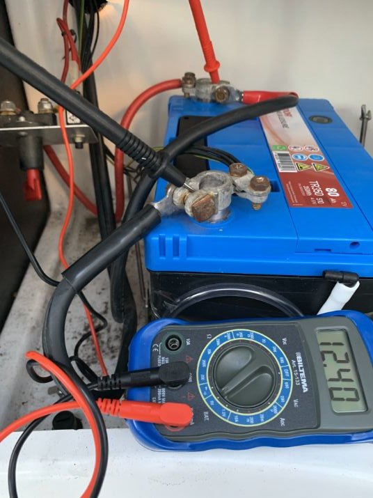

  3. Mätt spänning på batteriet (se bild).

Bild. Mätning vid batteri.

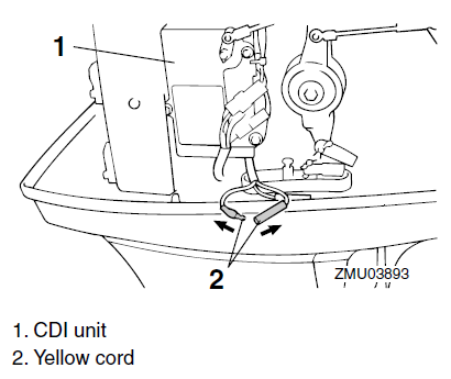

Vid nästa tillfälla ska jag också försöka ge mig på CDI:n. Nu vet jag vart den ligger. Så här står det i manualen för Yamaha 90 hk:
Quote
Ignition system malfunction
If the battery voltage is low or in the unlikely event of an ignition system malfunction, the engine speed may become erratic or the engine may stop. In such a situation, follow the procedure below.
  1. Remove the CDI unit cover or electrical cover, if equipped.
  2. Disconnect the yellow cord (emergency circuit) of the CDI unit to return to port.
Redigerad av mrgi
Googlade lite. Du har insprutning och därmed är motorn beroende av 12V för att starta och funka. Urkoppling av en gula ledningen kopplar bort 12V och sätter en del motorfunktioner ut spel. Tändpunkten fixeras till 5 grader föd. Motorn går att starta men går bara på låga varv (linka hem). Du kan testa, men detta är inte den ledning jag talade om.
