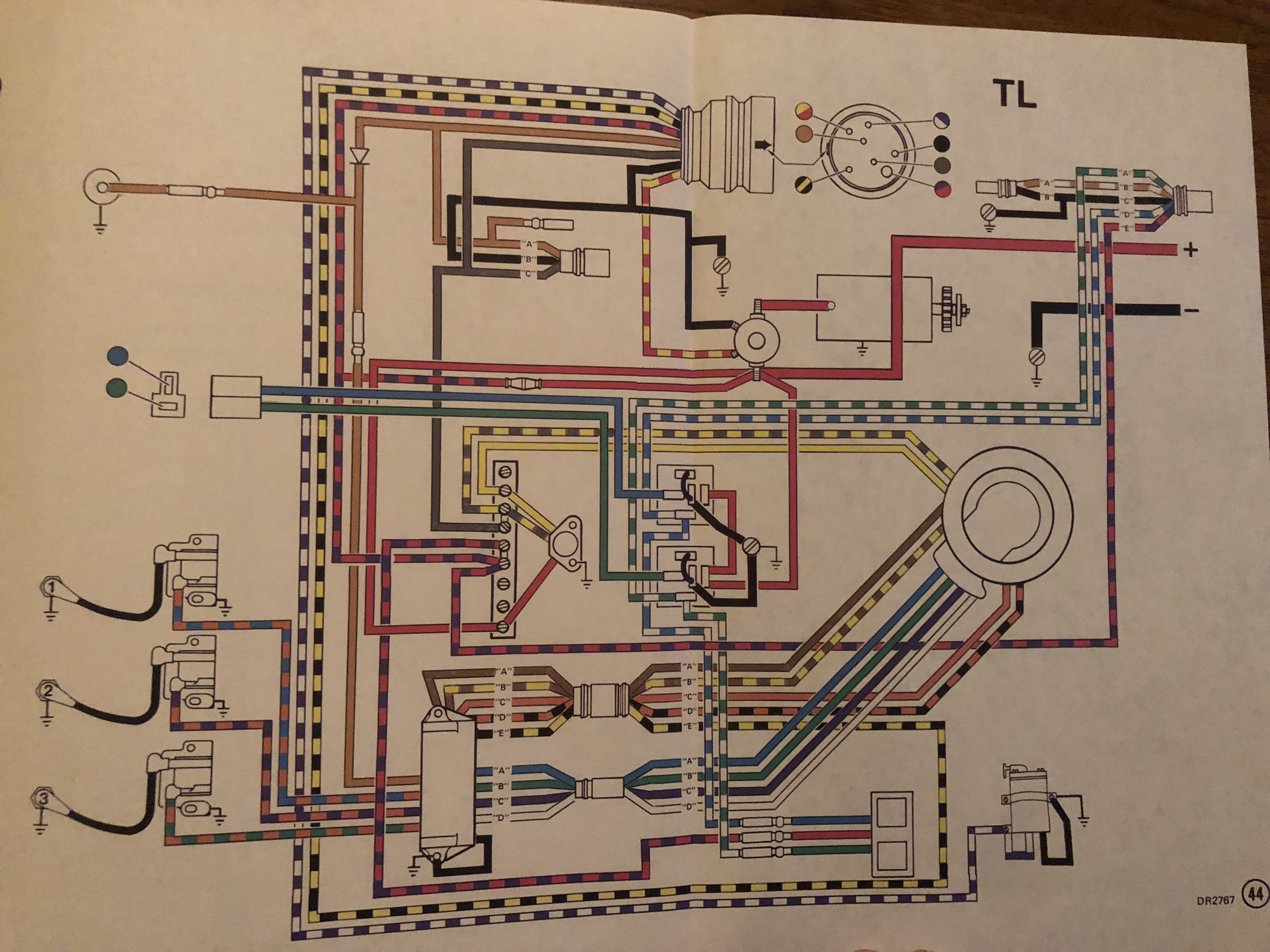

3 timmar sedan skrev Baxlaget:
Den här verkar vara det övergripande schemat.
Förstår inte. Vad är ditt beslut för att åtgärda felet? Att berätta om tidigare båtar?

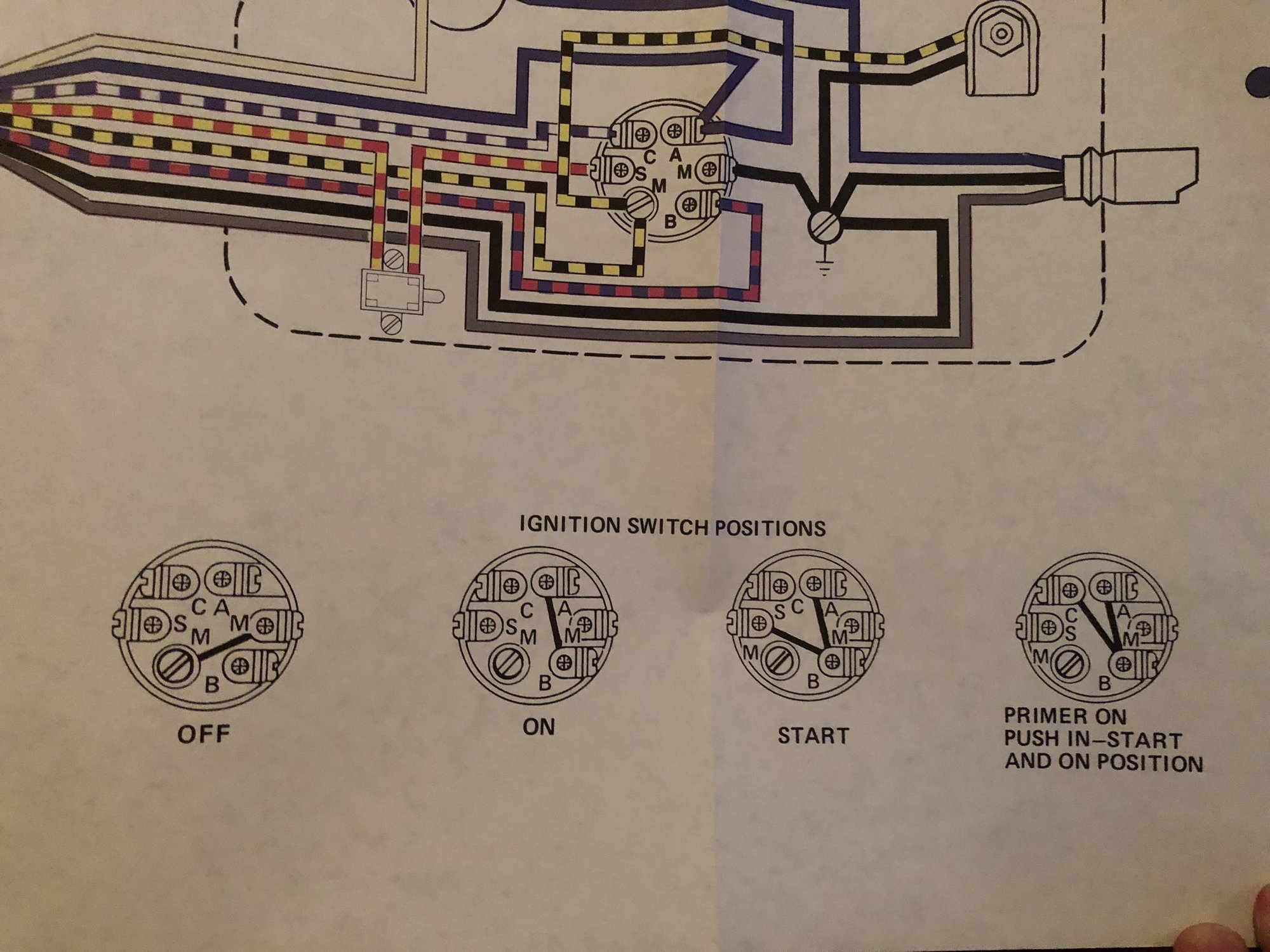

Det kan nog stämma - för själva motorn. Men sedan har du tändningslås m.m som ansluter till kontakten till vänster, och det schemat måste också hitta. Sedan är det "bara" att hitta motsvarande i båten.
Den rödblåa är plus till tändningslåset på andra schemat, den gulröda kommer från tändningslåsets startläge via neutralbrytaren. Som alltså skall vara spänning på och dra startreläet vid start. Bara att börja mäta :P

Nu kan du nog Johnson 1999 bättre än jag. Vet inte om det är CDI på den, men är det jord med i tändningslåset är det ju en extra intressant teori. TS har ju tydligen skaffat verkstadsmanualen, kunde vara till hjälp att se ett mer komplett elschema än bara för startkretsen...
Detta är på inget sätt unikt för denna utombordare. Att stopp av utombordare sker genom att sänka en nod (ibland en per cylinder) mot jord gället i stort sett varenda utombordare sedan magnettändning infördes.

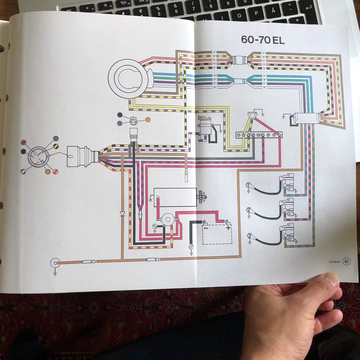

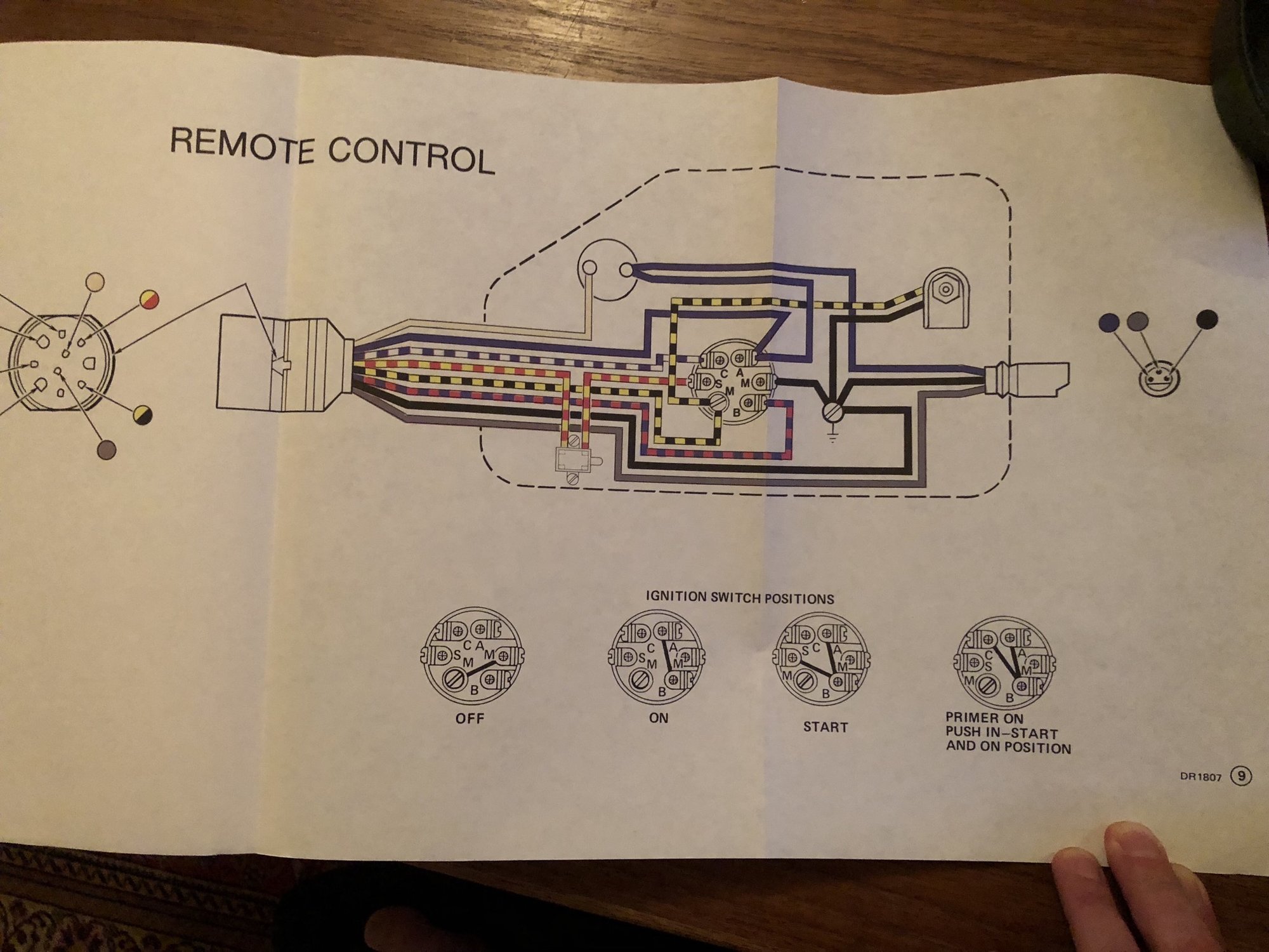

Tror jag har hittat resterande. Semestern börjar nu så jag kommer ha tid att försöka förstå.
