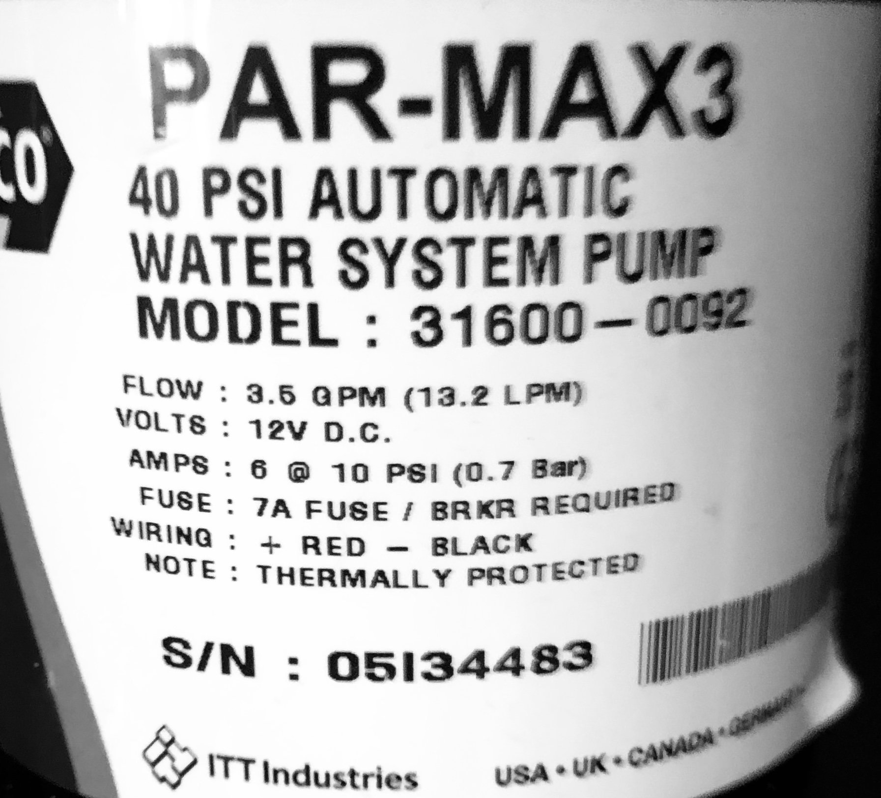

Los_capitanos 21 Postad 18 Juni , 2019 (redigerade) 16 timmar sedan skrev bhemac: 4 bar låter högt, normalt kör man 2-3 bar. Men säkerhetsventilen ska ändå inte öppna förrän trycket är ca 6 bar. Mycket riktigt, vid en närmare titt tycks det vara 40 psi (ca 2,8 bar). Se bild nedan. än mer märkligt att tryckventilen öppnar varje gång. Redigerad 18 Juni , 2019 av Los_capitanos Dela detta inlägg Länk till inlägg Dela på andra webbplatser
Georg_Ohm 4 913 Postad 18 Juni , 2019 (redigerade) Här är en bild på tryckströmbrytaren till en ParMax 3. Vet inte om den är justerbar (eller är den det? undersök stjärnskruven i mitten av plattan med flatstiftskontakterna!). Jag kollade på en gammal "NoName" pump som låg i källaren hemma, trasig, men där kunde man justera genom att flytta mikrobrytaren gent emot membranet med en justerskruv, dessvärre var det membranet trasigt också... Det har talats om på detta form vid tidigare likartade frågeställningar, att det inte bara finns reservdelar i båttillbehörsbutiken, man kan också köpa andra sorters justerbara tryckströmbrytare i VVS-affären. Att ha en utjämningstank (liten hydrofor) kopplad på pumpens utgång kanske hjälper?? ger i alla fall ett jämnare flöde i kranarna. Redigerad 18 Juni , 2019 av Georg_Ohm Dela detta inlägg Länk till inlägg Dela på andra webbplatser
Lintott 2 036 Postad 18 Juni , 2019 7 timmar sedan skrev Georg_Ohm: Här är en bild på tryckströmbrytaren till en ParMax 3. Vet inte om den är justerbar (eller är den det? undersök stjärnskruven i mitten av plattan med flatstiftskontakterna!). - - - Att ha en utjämningstank (liten hydrofor) kopplad på pumpens utgång kanske hjälper?? ger i alla fall ett jämnare flöde i kranarna. Jag fick byta kontakten förra året. Självklart så skruvade jag på den gamla/trasiga. Motståndet på "tryckplattan" på baksidan ändrades när jag skruvade (ut gav mindre motstånd o in gav större motstånd). Det var nog brända kontakter som gjorde att min pajade, så att laga var inte aktuellt. Man ska nog vara försiktig med skruvandet om man inte kan mäta resultatet av skruvandet. Numera har jag tryckkärl så pumpen har lite trevligare driftcykler. Tidigare stod den o hackade rätt mycket vid litet vattenuttag. Dela detta inlägg Länk till inlägg Dela på andra webbplatser
