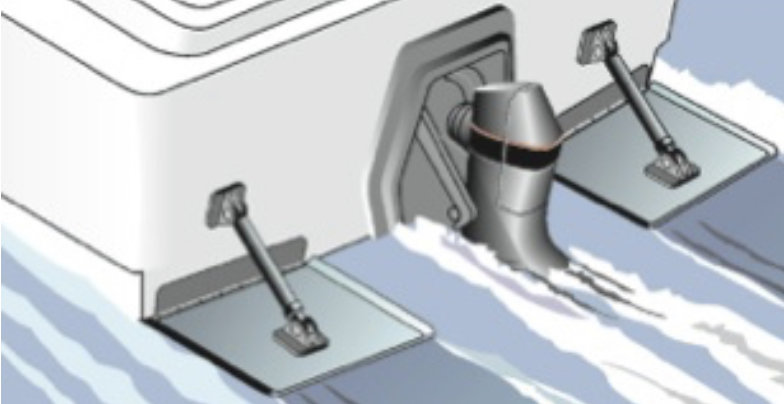

Bifogar bild på trimplan, det du har monterat kallas hydrofoil.

10 timmar sedan skrev Frippe68:
Om det hade varit fördelaktigt med hydrofoil så hade ju alla motorer sett ut så från fabrik.
De kanske kan hjälpa att göra det hela mindre dåligt om man har fel motor till båten, eller har en dåligt konstruerad båt.
Så skruva av skräpet igen, och kör och var glad.
