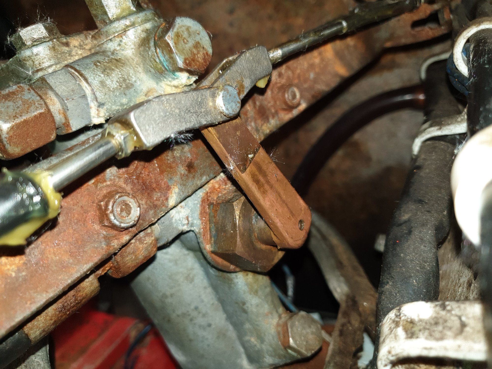

Hej jag tycker vajern från kåpan till drevet känns snäv. Samtidigt finns inget riktigt alternativ göra det annorlunda på ser jag. Den löper ju ut i nederkant på skölden ser det ut som. Se bilder på den arm som jag tycker går drygt där vajrarna möts. Kanske det kan hjälpa med lite smörjmedel från utsidan typ 5/56?

Var är vi nu? Var är bilden exponerad?
Jag känner inte igen någonting.

Håller kameran bakom styrstaget (eller vad det kallas) där vajrarna möts i motorummet. Du ser den arm som går trögt på bilden.

Aha, det är ett VP270T drev, det där är "backspärren"

Vad innebär backspärr? Sorry skulle skrivit det var ett 270 drev. Varför går det trögt med den armen vajrarna möts på?

Du skrev ju att det var ett 270 drev i första inlägget och nu gjorde du det igen MEN du har ett 270T (T=trim) viktigt att skriva rätt för alla tips du fått har handlat om reglagen ute på drevet bakom växelkåpan medan backspärren sitter inne i motorrummet på tiltkolven.
Varför den är trög är svårt att säga men det skall den inte vara så troligen måste du ta isär den och renovera den.

Ett drev måste kunna slå upp bakåt om man kör på ett grund mm annars blir det extrema skador men ett drev som slår upp går inte att backa med då drevet skulle driva sig själv uppåt istället för att dra båten bakåt. På vanliga 270 så styr växelväljaren ute på drevet en backhake som låser fast drevet när man lägger i backen, på 270T så går växelviren via tiltcylindern och stänger den så oljan blockeras och drevet kan inte slå ut/upp och man kan backa, så fort man kör framåt så är tiltcylindern frilagd och rör sig obehindrat och kör du på något så slår drevet ut/upp. Det är därför växelviren går till tiltcylindern och sen vidare till drevet, du har alltså en extra vajer.

Jaha, det är alltså så det ser ut på T-modellerna.
Ok, har aldrig sett den modellen tidigare.
Som Olten skriver har du en hydraulisk spärr, mekanisk på de andra modellerna som jag sett tidigare.
