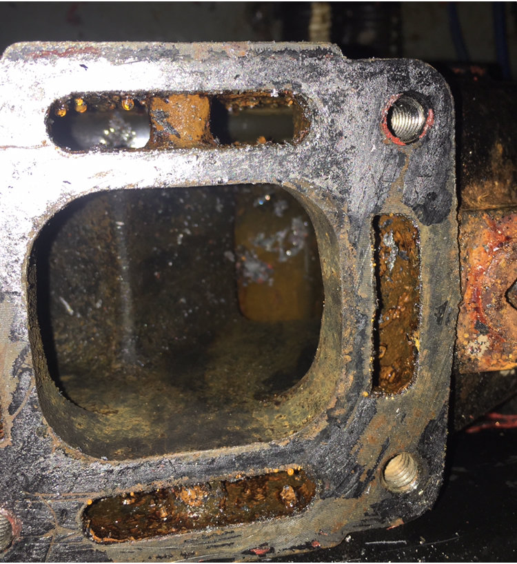

På den övre bilden så skulle nog jag skrapa lite hårdare, packningsytan på nedre kortsida in mot avgaskanal ser lite anfrätt ut, nu ser det ju inte ut som det läckt men man kan bli lurad. När man skrapar lite hårdare så upptäcker man att materialet är poröst av rost fast det ser bra ut vid första anblicken. Nedre bilden ser ok ut.
Dock så ser det ut som små rostbubblor i avgaskanalen, men det kanske är från när du kör ut vattnet i cylindrarna.
Sätt ihop allt rätt enl. skissen och se vad som händer, under förutsättning att packningsytan på blocket fortfarande är ok efter lite "bearbetning"

En dum fråga kanske..men skall det vara vatten i limpan? Det var vatten i den när jag tog bort höjningen.....
Ang felvänt block och packning så i min värld borde det inte resultera i vatten i motorn, allt handlar ju om att avskilja vattenkanalerna från avgaskanalen och är det tätt där så borde det inte spela någon roll vilket håll blocket sitter., men det kan ju vara andra parametrar som spelar in. Finns ju en anledning till att blocket är utformat som det är.
Vatten i limpans kylkanaler är normalt men om du pratar om avgaskanalen är det fel. För att undvika att vatten kommer in i avgaskanalen när man delar på prylarna så är det bra att dränera limpan först.
2 timmar sedan skrev Gelis:
Som jag kan se det är det i avgaskanalen, se bild, och fick känslan av att det inte skall vara så. Kanske anledningen till pysandet och bubblandet efter att jag gjort komptest.... Då är ju min fundering om detta har med höjningen/packningarna, att dom sitter fel 🤔
Det där är åt helvete, betyder att det står vatten i avgasportarna i toppen. Ventilerna tar stryk. Vattnet måste bort snarast.
Var vattnet kommer ifrån är ju frågan, om det nu inte kom ifrån när du delade på prylarna.
Tror nog du måste montera bort limpan för att torka ur avgasportarna och spruta in olja i dessa så inte det blir mer skada på ventiler än det redan är.

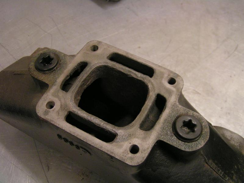

Det har nu visat sig att den nya raisern jag fick med när jag bytte limpa och knä förra året inte är exakt lika som den gamla, den som satt tidigare var helt plan på båda sidor men den som satt nu hade den där nedsänkta kanalen på ena sidan som på bild tidigare i detta inlägg.
Jag skulle vilja testa att montera en raiser som den innan, och montera packningarna enligt sprängskiss, MEN....är det ens en möjlighet att det kan vara där problemet ligger och därför jag fått vatten i cylindrarna, troligtvis genom avgaskanalen?
vill ju försöka utesluta det jag kan innan jag river toppen.
Jaha, nu kommer det i annan dager, du skrev ju tidigare när jag frågade om du återanvänt den gamla raisern, och det hade du. Om den är bytt så kan vi glömma allt vi diskuterat ang rostiga packningsytor
Frågan är hur dina packningar passar mot din nya raiser blir ju väldigt lite yta i varje hörn jämf med den sidan utan nedsänkta kanaler
Vilket håll kommer kanalerna enl skissen mot knät eller limpan?
2 minuter sedan skrev Gelis:
Jag var faktiskt osäker på om jag bytt raiser eller inte men idag hittade jag den gamla raisern i garaget och såg då skillnaden, började fundera när jag såg skissen.
Jag hade den sidan med nedsänkta kanaler upp mot knä, samt packning med stängd kortända, medans skissen visar att det skall vara packning med öppna kortändar samt den plana sidan uppåt.
Dock är båda ändarna plana på den gamla raisern så jag misstänker att jag fick fel raiser när jag beställde delarna i höstas.
