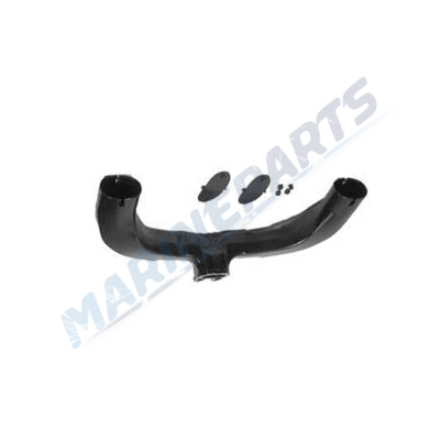

Gelis 643 Postad 4 Juli , 2019 Det är röret ner till skölden som kallas bockhorn, Ser ut som ett horn på djurarten bock (ser ut som ett Y), därav namnet. I det röret så brukar Mercruiser ha klaffar, backventi,l dessa syns på bif bild Ang kompprov så kan övriga stift sitta kvar, går dock lättare om alla är bortplockade Dela detta inlägg Länk till inlägg Dela på andra webbplatser
rool 3 Postad 4 Juli , 2019 Tack, detta har jag inte lagt märke till så vet inte om det är kvar.... är det något som kan rosta sönder? Tänker om det var det som var problemet förra året då jag bytte limpa och knä då det var rostat..... Dela detta inlägg Länk till inlägg Dela på andra webbplatser
Gelis 643 Postad 4 Juli , 2019 Om dom rostar eller inte, men går sönder det gör dom, är till stor del av gummi. Sedan att klara av att lyfta toppen, jo det gör man om man är lite händig. Dock så är det lite mer finlir än att byta knän o limpor. Fördelaren måste bort vilket innebär att tändningen måste ställas in efteråt, visst man kan märka upp så man kommer på exakt samma ställe vid monteringen. Det finns bra beskrivningar på nätet om hur man märker upp fördelaren. Den är lite halvsvår att montera tillbaka, den ska passas in nere i motorn med drivningen till oljepumpen. Fördelaraxeln har ett drev som är snedskuret vilket innebär att den går inte att trycka rakt ner utan måste vridas ner på plats. Det är här märkningarna kommer in. Insuget måste bort, vid återmontering måste packningssilicon anv. i bak och framkant på insuget. Brukar följa med en tub i packningssatsen, dock inte om man köper lösa packningar. Vippor och stötstänger måste bort, märks upp så dessa hamnar på samma ställe vid montering. Sedan måste ventilerna ställas in, vilket är ganska enkelt då motorn har hydrauliska lyftare. Momentskaft måste man ha för att dra topplocksskruvarna och dessa ska dras i rätt sekvens. Dela detta inlägg Länk till inlägg Dela på andra webbplatser
rool 3 Postad 4 Juli , 2019 Tack för svar, fick puls bara av att läsa detta så kollar nog om jag kan hitta någon båtmek som vill ta åt sig jobbet.... Men jag testar att ta nytt kompprov på 6an först och ser hur det ser ut med vatten etc... Dela detta inlägg Länk till inlägg Dela på andra webbplatser
rool 3 Postad 4 Juli , 2019 2 timmar sedan skrev Gelis: Det är röret ner till skölden som kallas bockhorn, Ser ut som ett horn på djurarten bock (ser ut som ett Y), därav namnet. I det röret så brukar Mercruiser ha klaffar, backventi,l dessa syns på bif bild Ang kompprov så kan övriga stift sitta kvar, går dock lättare om alla är bortplockade Jag har pratat med auktoriserad ÅF till Mercruiser nu också och han stödjer din teori ang bockhornet efter att jag förklarat att problemet uppstår EFTER körning och inte under körning. Dela detta inlägg Länk till inlägg Dela på andra webbplatser
rool 3 Postad 4 Juli , 2019 3 timmar sedan skrev rool: Jag har pratat med auktoriserad ÅF till Mercruiser nu också och han stödjer din teori ang bockhornet efter att jag förklarat att problemet uppstår EFTER körning och inte under körning. Svårt för mig att se hur det ser ut, mer än att ”vingarna” är under vatten, vilket kanske är normalt? Dela detta inlägg Länk till inlägg Dela på andra webbplatser
Gelis 643 Postad 4 Juli , 2019 Om dom är under vatten eller inte beror på var vattenlinjen är i förhållande till klaffarna. Svårt att se på bilden men är den korta klaffen verkligen intakt? Dela detta inlägg Länk till inlägg Dela på andra webbplatser
rool 3 Postad 5 Juli , 2019 18 timmar sedan skrev Gelis: Om dom är under vatten eller inte beror på var vattenlinjen är i förhållande till klaffarna. Svårt att se på bilden men är den korta klaffen verkligen intakt? Osäker...vet inte riktigt hur dom skall se ut... Är dom olika långa alltså? Dela detta inlägg Länk till inlägg Dela på andra webbplatser
Gelis 643 Postad 5 Juli , 2019 Dom är nog lika långa, blev fel i bildperspektivet. Hur känns klaffarna om du trycker på dom. Dom ska öppna och sedan fjädra helt tillbaka när du släpper. Dela detta inlägg Länk till inlägg Dela på andra webbplatser
rool 3 Postad 5 Juli , 2019 7 minuter sedan skrev Gelis: Dom är nog lika långa, blev fel i bildperspektivet. Hur känns klaffarna om du trycker på dom. Dom ska öppna och sedan fjädra helt tillbaka när du släpper. Vill minnas att dom fjädrade tillbaka, dock lite långsamt men så kanske det skall vara? Dela detta inlägg Länk till inlägg Dela på andra webbplatser
