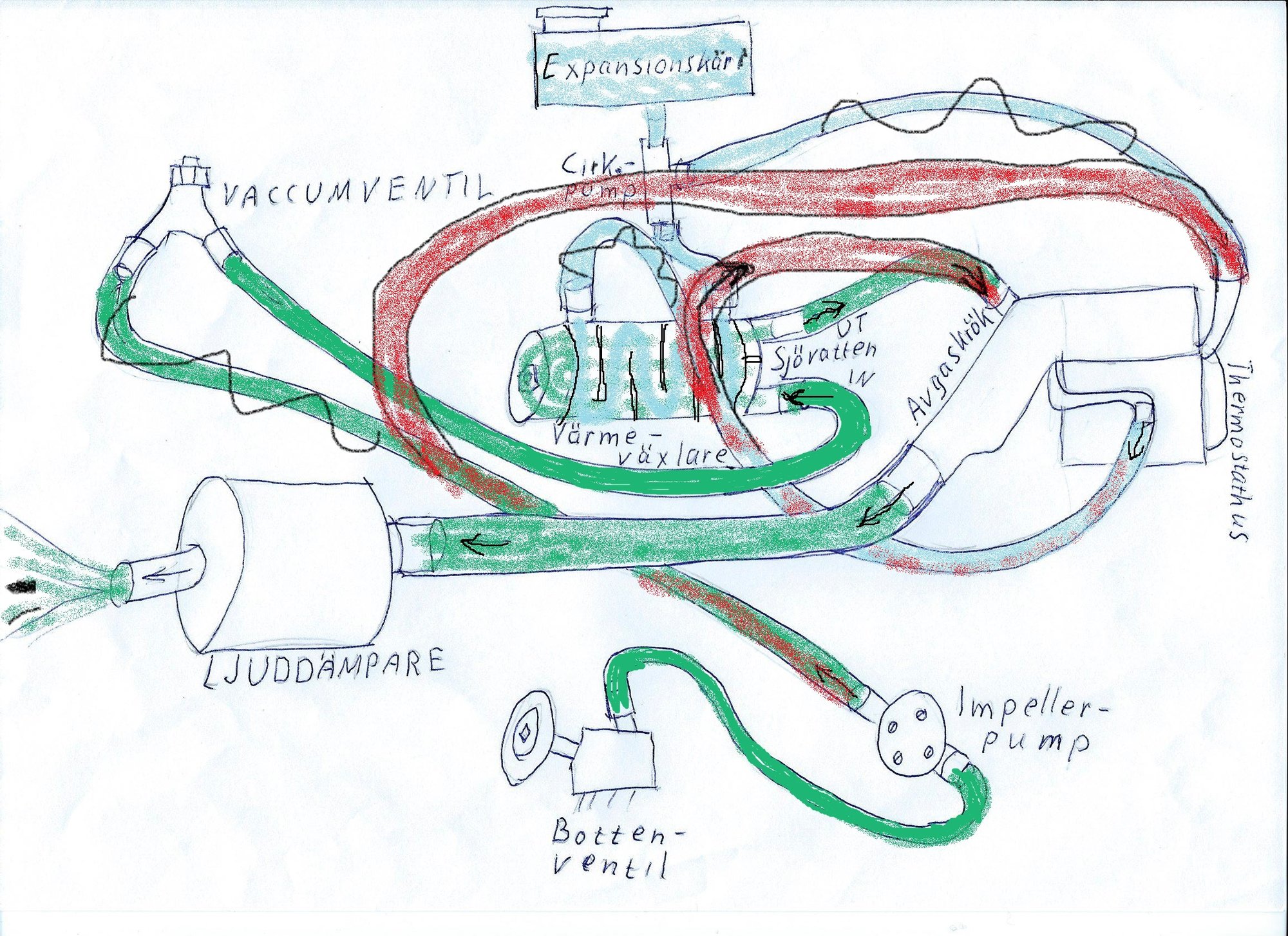

Jag har inte läst något om vaccumventilerna, har ni kollat dom???  om dom inte funkar så drar ju den avsvalnande motorn in vatten bakvägen, som hamnar i cylindrarna. Kolla detta först.
Hmmm....har aldrig hört talas om några vacuumventiler....vart sitter dom och hur kollar jag dom?
Det sitter en sån på varje motor, på kylvattensystemet, som ska släppa in luft i slangarna för när vattnet svalnar så blir det undertryck i systemet och då sugs det in vatten in till cylindrarna tills temperaturen normaliserats. det betyder att vatten kommer in via avgasventilerna till cylindrarna, mest till den vars kolv är längst ner i botten och innehåller mycket värme som suger. Vet inte om detta kunde förstås, men googla annars.
Tack för tipset, skall googla på detta, aldrig hört talas om det tidigare bara, men låter ju inte HELT orimligt i detta fallet...
Vet inte om det är någon skillnad när det är sjövattenkyld motor, dvs inget expansionskärl? 🤔
Det undrar jag om det sitter vacuumventil på Mercruiser / VolvoPenta v6/V8.
Små dieslar med axel har jag sett det på men inte större maskiner, men kan ju ha fel. Min maskin har det inte.
5 minuter sedan skrev Gelis:
Jag har aldrig hört talas om det och har inte den blekaste om vart den isf sitter på min..... Fick lite hopp där en kort stund dock 😀😉
Vaccumventiler är inte standard på någon motor utan extra tillbehör som monteras dit vid installationen, om man vet konsekvenserna utan. Kanske dags att montera i din båt också???

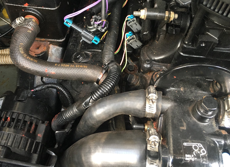

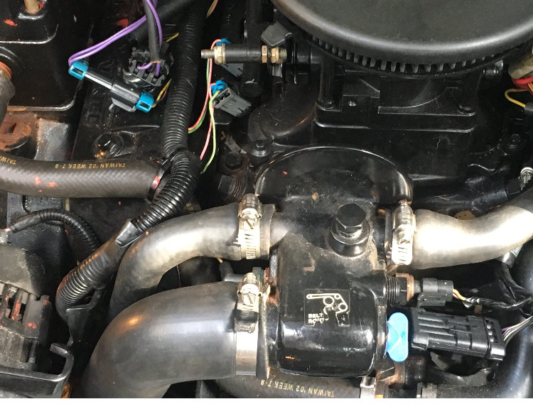

Osäker nu, men är det slangen som går till knä/raisern på bilden jag skall lossa efter att ha kört motorn varm?
är det sjövattenslangen?
Eller är det den smala som går åt höger från termostathuset?
Det gäller den slangen som är ansluten till avgasgrenröret, där kylvattnet går ut. det är där som det blir undertryck när motorn svalnar, och vattnet letar sig då in i grenröret och förbi avgasventilerna och in i cylindrarna, de som har öppna avgasventiler.
Ok, får fortsätta leta 😊👍
Lossa även slangen på sjösidan, det är den du skall plugga så du inte sänker båten.
Då får du ju inte in något nytt vatten.
