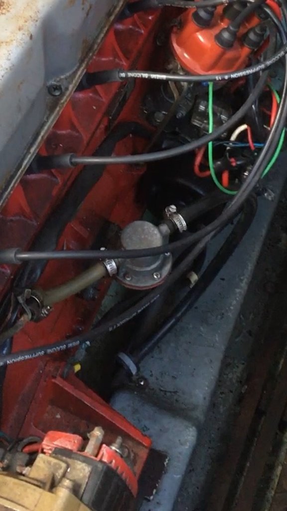

Tess 2 Postad 7 Maj , 2019 Hej Patrik, Tack för tipset. Ska kolla det lite noggrannare ikväll med hjälp av någon annan. Du menar den krökta kranen? Ska det alltså komma ur alla tre? Det är en mekanisk pump, se bild. Dela detta inlägg Länk till inlägg Dela på andra webbplatser

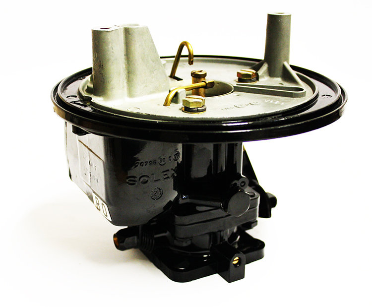

patrikflink 953 Postad 7 Maj , 2019 30 minuter sedan skrev Tess: Hej igen, Om det ikväll skulle visa sig att det kommer bränsle ur kranen på alla 3 förgasarna, då är det väl troligen något annat problem inne i förgasarna? Om det bara kommer ur 1 eller 2 då? Helt korrekt på fråga 1. På fråga 2, stopp, flottör är mina tips. Testa även att försiktigt ge flottörhusen lite stryk, typ knacka med en skruvmejsel (handtaget). Problemet är dagens bränsle som ställer till det. Men kolla accelerationspumparna först. Dela detta inlägg Länk till inlägg Dela på andra webbplatser

Mange249 491 Postad 8 Maj , 2019 Att de startar efter pumpande är för att du då aktiverar accmembranen i förgasarna. Grundproblemet brukar vara att soppan sjunker tillbaka och behöver pumpas fram. En handpump på den mekaniska(fanns på en del av dessa pumpar iaf förr) eller byte till en elektrisk pump som fyller systemet innan start löser den biten. Pumpade man min b20 ca20ggr innan start brukade den hoppa igång ok... Har kört B20 i ett antal år med samma förgasare och startproblem kall berodde oftast på bränslerelaterade problem. Startproblem varm var ånglås. Min gick alltid mer eller mindre oavsett skick på tändsystemet. Dela detta inlägg Länk till inlägg Dela på andra webbplatser

Tess 2 Postad 9 Maj , 2019 Ja, så är det. Köpte ju en handpump och en extra bit slang. Får väl köpa en till och sätta dessa innan bensinpumpen och låta dem sitta där. Pratade även med Pentaverkstad om den aktre förgasaren. Han sa att det i det krökta röret i förgasaren ska komma bensin när man pumpar med gashandtaget i friläge. Det visste jag ju. Om den förgasaren inte funkar alls så menade han på att det skulle märkas när jag gasar på även i tomgångsläget. Vilket man inte gör, går hur bra som helst när jag gasar på. Betyder ju alltså att den inte matar fram bensin i det krökta röret men funkar i övrigt. Kanske bara är stopp just i det röret. Dela detta inlägg Länk till inlägg Dela på andra webbplatser
patrikflink 953 Postad 9 Maj , 2019 2 timmar sedan skrev Tess: Betyder ju alltså att den inte matar fram bensin i det krökta röret Mer varv = behövs mer luft och BENSIN. Som jag skrev tidigare, motorn går men kommer inte att gå bra vid tex belastning. Annars kanske du har uppfunnit världens snålaste B30/AQ170😉 PS, accelerationspump är som det låter. Dela detta inlägg Länk till inlägg Dela på andra webbplatser
Tess 2 Postad 9 Maj , 2019 Hej, jo, det hela är ju logiskt och du har rätt. Borde ju komma ur det röret när man kör och gasar likväl som det ska komma när man pumpar med gasen. Ska kolla var stoppet är. 👍 Dela detta inlägg Länk till inlägg Dela på andra webbplatser
Tess 2 Postad 9 Maj , 2019 4 timmar sedan skrev patrikflink: Mer varv = behövs mer luft och BENSIN. Som jag skrev tidigare, motorn går men kommer inte att gå bra vid tex belastning. Annars kanske du har uppfunnit världens snålaste B30/AQ170😉 PS, accelerationspump är som det låter. Kanske till och med heter accelerationsmunstycke 🙂 Dela detta inlägg Länk till inlägg Dela på andra webbplatser
sanktanna 289 Postad 9 Maj , 2019 Hej. Om det inte kommer bränsle i röret så är det vanligaste felet att kulan i nippeln i botten av förgasaren har fastnat. Ingemar Dela detta inlägg Länk till inlägg Dela på andra webbplatser
Tess 2 Postad 10 Maj , 2019 9 timmar sedan skrev sanktanna: Hej. Om det inte kommer bränsle i röret så är det vanligaste felet att kulan i nippeln i botten av förgasaren har fastnat. Ingemar Ja, jag har läst om det och det är vad jag själv tror också. Eller något annat som fastnat i stängt läge. Har inte hunnit kolla det ännu. Tänkte börja med att hålla för munstyckena på de andra två förgasarna för att se om det "lossnar" i det tredje, om inte så får jag leta vidare. Låter dock inte som ett så stort problem. Tack. Dela detta inlägg Länk till inlägg Dela på andra webbplatser
