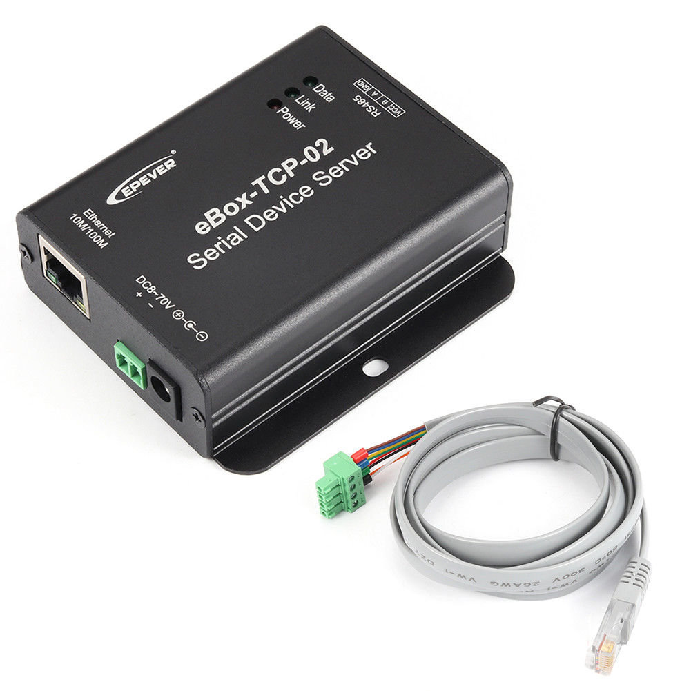

McLasse 706 Postad 10 Maj , 2019 2019-05-08 vid 13:45 skrev bhemac: Jag har ju nätverksvarianten som ansluts till min router. Hängde inte med riktigt i svängarna. Använder du wi-fi-modulen för att ansluta till routern? (Skall hämta min 3215bn med tillbehör, dock utan wi-fi-modul, på Hemköp nästa vecka. Japp, julafton kom tidigt i år! 🎅) Måste säga att jag förstår TS vad gäller alla dessa olika parametrar, hurjeda mig. Känns lite som ett garnnystan som trasslat sig. Dela detta inlägg Länk till inlägg Dela på andra webbplatser
bhemac 2 859 Postad 10 Maj , 2019 6 minuter sedan skrev McLasse: Japp, julafton kom tidigt i år! Ja vi märker det på vädret Jag har inte wifi modulen utan den som ska kabelanslutas. WiFi modulen kan inte anslutas till en router, bara till en "peer" tex en telefon. Dela detta inlägg Länk till inlägg Dela på andra webbplatser
McLasse 706 Postad 10 Maj , 2019 6 minuter sedan skrev bhemac: Ja vi märker det på vädret Jag har inte wifi modulen utan den som ska kabelanslutas. Jo vädret är som parametrarna i regulatorn - trassligt. Finns det en liten lådda för anslutning till trådar nätverk? Den har jag missat. Dela detta inlägg Länk till inlägg Dela på andra webbplatser
bhemac 2 859 Postad 11 Maj , 2019 11 timmar sedan skrev McLasse: Finns det en liten lådda för anslutning till trådar nätverk? Den har jag missat. Japp, denna. Det var inte helt enkelt att hitta en leverantör som skickade till Sverige. 1 Dela detta inlägg Länk till inlägg Dela på andra webbplatser

McLasse 706 Postad 11 Maj , 2019 (redigerade) 7 timmar sedan skrev bhemac: Japp, denna. Det var inte helt enkelt att hitta en leverantör som skickade till Sverige. Lysande! Kommer beställa en så småningom. En "Serial Device Server", bara namnet gör ju att man måste ha en 😎. Redigerad 11 Maj , 2019 av McLasse Dela detta inlägg Länk till inlägg Dela på andra webbplatser
bhemac 2 859 Postad 11 Maj , 2019 33 minuter sedan skrev McLasse: bara namnet gör ju att man måste ha en 😎. Den tanken slog mig också, det kommer att förgylla Blocket-annonsen! Dela detta inlägg Länk till inlägg Dela på andra webbplatser
