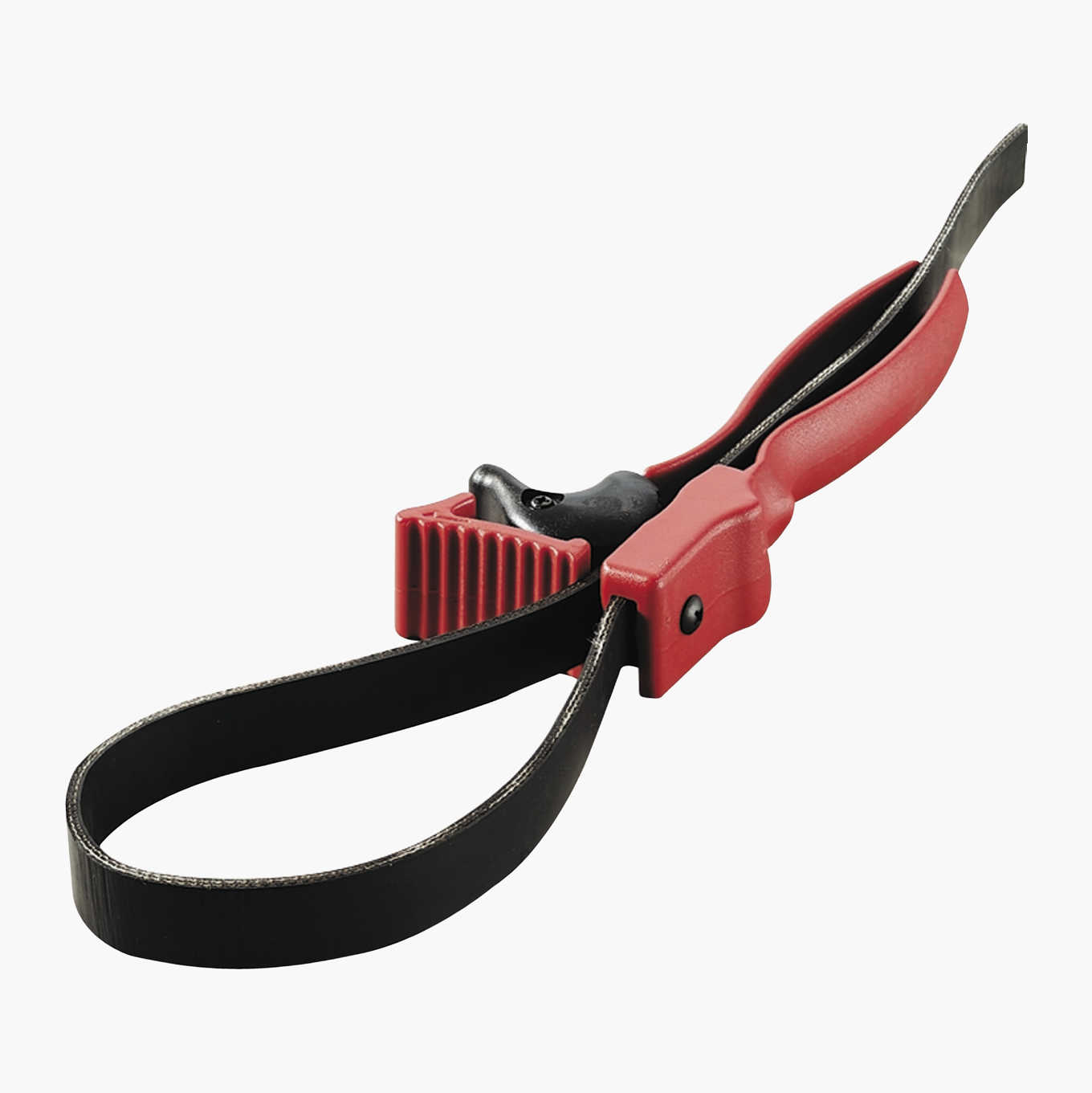

det var trångt skrev du, om du inte får plats med filteravdrag så kanske du kan dra in en skruvmejsel in i filtret så får du kanske lite bättre hävarm.

Filtret sitter inte trångt men svåråtkomligt. En filteravdragare kommer nog funka. Vill ogärna spetsa det, lär rinna ut en del soppa då. Tänker hälla upp innehållet och se om där är vatten/skräp.

Sådär - nytt förfilter monterat och klart. Behövde en filteravdragare för att skruva loss det gamla, det satt skapligt hårt. Funkade ok med en universalöppnare från biltema. Fanns en del skräp i det gamla filtret: Hällde upp grumligt innehåll med skräp i som det såg ut att vara lite, alltså inte mycket, vatten i som skiktade sig efter en stund. Såg inte ut att vara något vatten i motorns bränslefilter heller. Hoppas ändå att åtgärderna avhjälper tjuvstopp.
