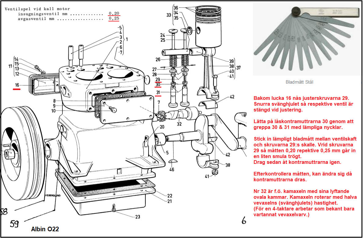

Thomas-1 311 Postad 23 April , 2019 Om kompressionen är bra och det inte hörs ventilslammer så är nog allt okej. Men man kan hyfsat enkelt ställa in ventilspelet, men avgaslimpan får väl först tas bort för att komma åt gissar jag. AlbinMotor.com har olika PDF:er för O22:an HÄR. Har klippt ihop en bild ur dessa angående ventiljustering... Dela detta inlägg Länk till inlägg Dela på andra webbplatser

Hybro 1 277 Postad 25 Maj , 2019 (redigerade) Och nästa steg, blir att kolla ventilspelen. Till det behövs en st bladmåttsats. Brukar omfatta tjocklekar 0.05 - 1.0 mm. Vanliga ventilspelen brukar vara 0.2 mm på insug- och 0.25 mm på utblåsventiler. Kolla vad det ska vara på din motor. Skaffa ett ark packningsmaterial typ 1. 5 mm tjock, så kan du göra en ny packning till ventilkåpan. Måttsats och packningsmaterial finns på t ex Biltema, för en liten peng. Du får säkert hjälp här på forumet, hur du mäter spelen och justerar. Redigerad 25 Maj , 2019 av Hybro Dela detta inlägg Länk till inlägg Dela på andra webbplatser

Pentax 724 Postad 25 Maj , 2019 33 minuter sedan skrev Hybro: Skaffa ett ark packningsmaterial typ 1. 5 mm tjock, så kan du göra en ny packning till ventilkåpan. Nu är ju maskinen i fråga en sidventilare, så någon ventilkåpa i egentlig mening finns inte. Bara en lucka i sidan på motorblocket. Nu är det nog möjligt att justera ventilerna på TS maskin, men så är inte fallet på alla sidventilare, vissa ställs spelet in när man slipar in ventilerna. Bara lite onödigt vetande, som snart kommer att falla i glömska. Samma kommer nog snart att ske med kunskapen om sidventilare. Dela detta inlägg Länk till inlägg Dela på andra webbplatser
Hybro 1 277 Postad 25 Maj , 2019 Enligt sprängskissen så är spelen justerbara medelst vanliga verktyg. Och innanför luckan ligger en packning, som förmodligen går sönder när du lossar. Dela detta inlägg Länk till inlägg Dela på andra webbplatser
Pentax 724 Postad 25 Maj , 2019 Jo jag skrev just så, TS är nog nödd att demontera avgaslimpa och insug med förgasare oxså för att komma åt. 💗 Dela detta inlägg Länk till inlägg Dela på andra webbplatser
carl-andersson 1 Postad 25 Maj , 2019 Så är det och det vill TS slippa siddu! Därför tänkte jag att om nu komptrycket låter bra, och jämt, och att jag ockulärt har sett att ventilerna öppnar och stänger så bör väl spelet vara ok? Men kanske har jag fel... 1 Dela detta inlägg Länk till inlägg Dela på andra webbplatser
