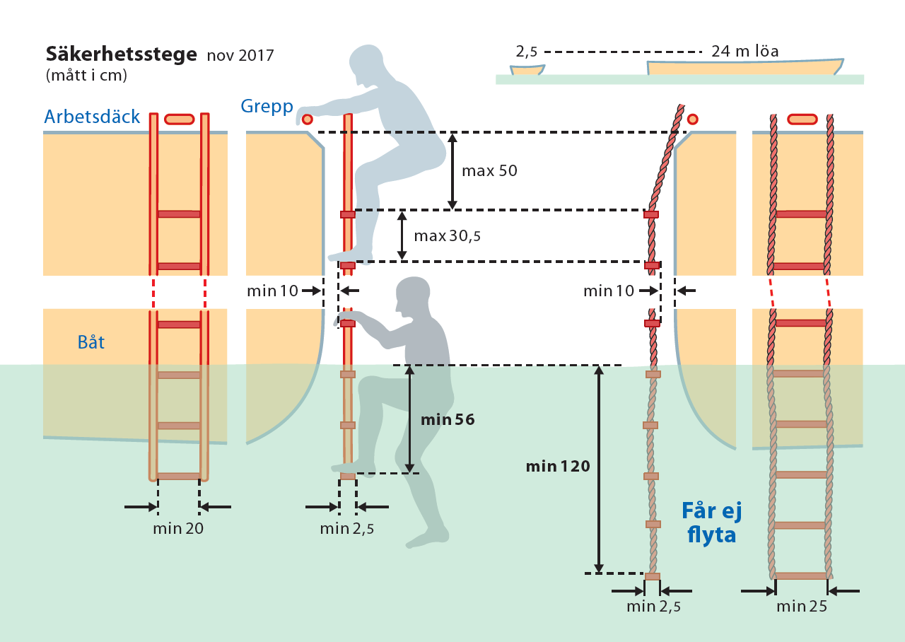

Sätt dit en stege som håller måtten för hur räddningsstegar skall se ut på nya båtar, och den skall gå att fälla av person i vattnet utan hjälp.
