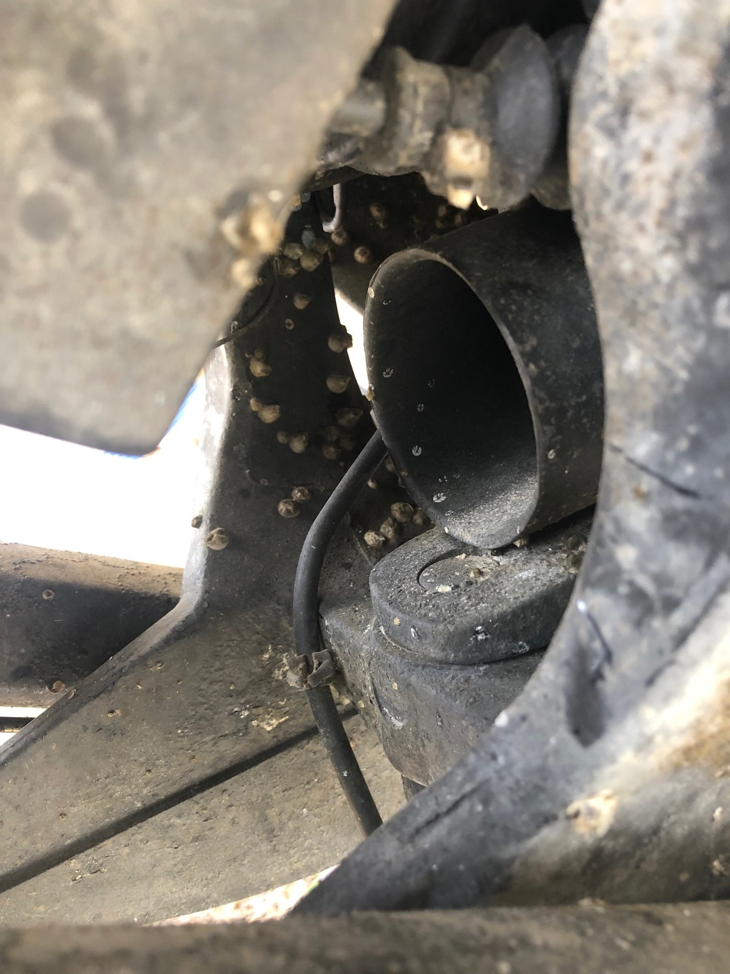

Andreasp 3 Postad 3 April , 2019 Hej skulle byta anoder idag och hittade en lös slang på skölden, är det någon som vet vart den skall sitta? Dela detta inlägg Länk till inlägg Dela på andra webbplatser
Jorgen01 494 Postad 3 April , 2019 Det är nog en slang till loggen. Dela detta inlägg Länk till inlägg Dela på andra webbplatser
Jorgen01 494 Postad 3 April , 2019 Det sitter nog en nippel på drevet, där den skall på. Dela detta inlägg Länk till inlägg Dela på andra webbplatser
Baxlaget 244 Postad 3 April , 2019 Min gissning också. Enkelt att verifiera när båten är i sjön men kallt att åtgärda i efterhand innan midsommar. Dela detta inlägg Länk till inlägg Dela på andra webbplatser
patrikflink 953 Postad 3 April , 2019 Loggen. Sitter i bakkant på drevet.. Dela detta inlägg Länk till inlägg Dela på andra webbplatser
Andreasp 3 Postad 4 April , 2019 Tack för hjälpen, hittade en nippel, tyvärr verkar slangen vara för kort så det är nog därför den inte sitter på plats. men använder gps för fart så skall nog klara mig. Dela detta inlägg Länk till inlägg Dela på andra webbplatser

Jorgen01 494 Postad 4 April , 2019 2 timmar sedan skrev Andreasp: Tack för hjälpen, hittade en nippel, tyvärr verkar slangen vara för kort så det är nog därför den inte sitter på plats. men använder gps för fart så skall nog klara mig. Skarva slangen. Dela detta inlägg Länk till inlägg Dela på andra webbplatser

patrikflink 953 Postad 5 April , 2019 Kan hända att man "glömmer" att ta bort slangen innan man sliter bort drevet vid tex bälgbytet, nippeln kan gå sönder (är av plast). Ingen fara att köra med den hängande. Men man får tyvärr inget tryck upp till loggen på instrumentpanelen. Körde så med min tidigare båt. Dela detta inlägg Länk till inlägg Dela på andra webbplatser
