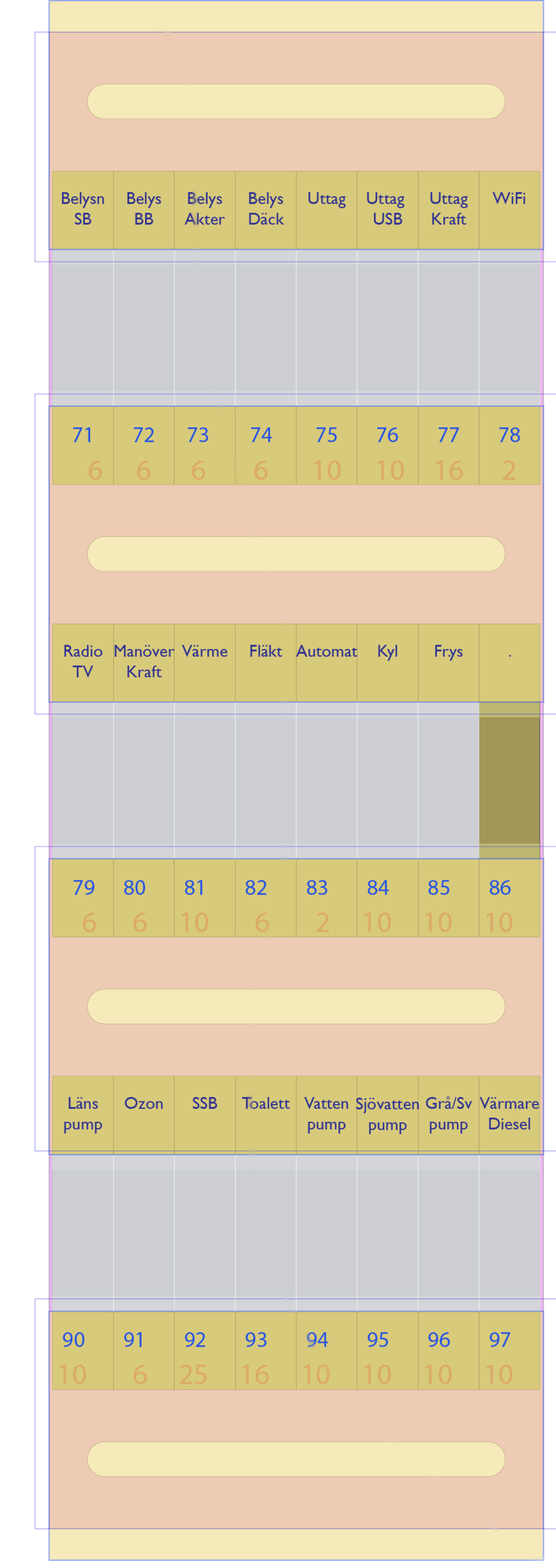

bhemac 2 859 Postad 16 December , 2018 1 timme sedan skrev Lintott: Hur många projekt har du som pågår.. 😉 Skulle vara kul att se ditt elschema! Haha, jag det är alldeles för många projekt. Tyvärr verkar det tillkomma fler än vad som avslutas dessutom har takten på att avsluta projekt minskat med åren. En sak är jag bra på, att förbereda får nya projekt. Det underlättar lite. Elschema är numera i pluralis, består av flera delschemor. Här är hus-säkringarna. Dela detta inlägg Länk till inlägg Dela på andra webbplatser

Lintott 2 011 Postad 16 December , 2018 19 minuter sedan skrev bhemac: Haha, jag det är alldeles för många projekt. Tyvärr verkar det tillkomma fler än vad som avslutas dessutom har takten på att avsluta projekt minskat med åren. En sak är jag bra på, att förbereda får nya projekt. Det underlättar lite. Elschema är numera i pluralis, består av flera delschemor. Här är hus-säkringarna. Inga lanternor o inga navinstrument... Ägnar du dig bara åt "bryggsegling"? Dela detta inlägg Länk till inlägg Dela på andra webbplatser
bhemac 2 859 Postad 16 December , 2018 40 minuter sedan skrev Lintott: Ägnar du dig bara åt "bryggsegling"? Antar att om man räknar antalet timmar så är det nog mest bryggsegling i synnerhet om tiden på land räknas som bryggsegling Navigationsdelen är helt sparerad. Det kommer från Swan, de hade så, det fungerade mycket bra. När det började krisa med ström så slog vi bara av "Domestic". Jag använder mig aldrig av huvudbrytarna, när jag lämnar båten så slår jag av tex belysning med dvärgbrytarna och hela navigationsdelen. Här är ett principschema 2 Dela detta inlägg Länk till inlägg Dela på andra webbplatser
