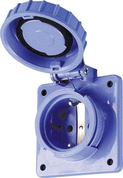

bhemac 2 859 Postad 6 December , 2018 5 timmar sedan skrev Zaphir: jag ska bygga in en låda någonstans med 2 uttag så jag har ett ifall jag vill koppla t ex högtryckstvätt mm på utsidan Samma tanke har slagit mig, blir troligen ett ABL Sursum 611776 Vägguttag IP68. 1 Dela detta inlägg Länk till inlägg Dela på andra webbplatser
Lintott 2 054 Postad 6 December , 2018 Min 240V elcentral (JFB, säkringar för VVB, 12V-laddare o eluttag inne o ute) sitter väl skyddad i akterstuvfacket. Centralen har även en liten kontrollampa som indikerar att det finns spänning i elintaget. Även CEE-anslutningen och ett "vanligt" jordat 240V-uttag sitter inne i stuvfacket bredvid centralen. Ett spår är nedfilat i kanten på stuvfacket så att kablar för elintagskabel och ev utgående 240V kan dras in i facket. Spåret är placerat så att kablarna inte kläms sönder när stuvfacket stängs. Allt sitter helt vattenskyddat utan att behöva vara vattentäta prylar. Dessutom lätt åtkomliga från sittbrunn utan att behöva klättra på badbryggan när jag ska stoppa i elkablarna. För att slippa dra anslutningskabeln över däck om jag ligger med fören mot bryggan så har jag även ett CEE-intag fastskruvat i ankarboxen i fören. Kabeln ligger i ett separat rör bak till akterstuven där den avslutas med en CEE-handske som ansluts i den ordinarie intagskontakten vid elcentralen. Fungerar som en "skarvkabel" fast den är förlagd under däck så snubbelrisken försvinner. Jag valde bort lösningen med två intagskontakter och spänningsstyrt relä som ska skifta mellan dem beroende var matningen sker. Min modell med lös kontakt riskerar aldrig att hamna i fel läge så att det ligger spänning på stiften i ett elintag utan ansluten kabel. 1 Dela detta inlägg Länk till inlägg Dela på andra webbplatser
Zaphir 63 Postad 7 December , 2018 (redigerade) 19 timmar sedan skrev bhemac: Samma tanke har slagit mig, blir troligen ett ABL Sursum 611776 Vägguttag IP68. dom ser väldigt bra ut..kan man köpa dom i butik?...hittade en massa på elbutik.se och ip 68 låter bra men vill kärna känna på dom före köp om det går Redigerad 7 December , 2018 av Zaphir felskrivning Dela detta inlägg Länk till inlägg Dela på andra webbplatser
bhemac 2 859 Postad 7 December , 2018 3 timmar sedan skrev Zaphir: dom ser väldigt bra ut..kan man köpa dom i butik?...hittade en massa på elbutik.se och ip 68 låter bra men vill kärna känna på dom före köp om det går Det är nog inte så lätt att hitta i en butik. Jag har en beställning på g från Conrad, de går ju att returnera. Om nu inte någon båtgranne kan tänkas köpa den. Det finns även en passande stickpropp om man vill ha en tät förbindning. Dela detta inlägg Länk till inlägg Dela på andra webbplatser
