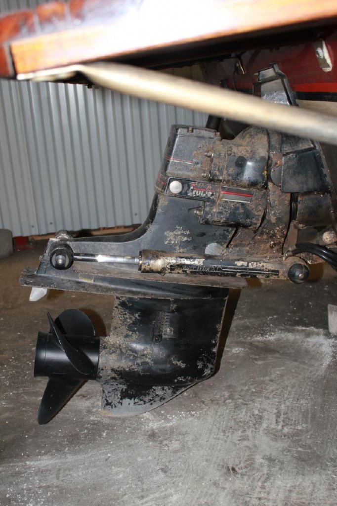

Drevet är riktigt skitigt på bilden, är i bättre skick idag 😉
