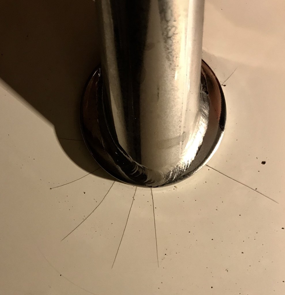

Jag har dessvärre sprickor i gelcoaten på en båt som levererades ny i somras. Nu ska återförsäljaren åtgärda sprickorna och jag funderar på ett antal saker:
* Vad kan man förvänta sig för resultat vid en gelcoatreparation? Jag förväntar mig att båten inte kommer att se lagad ut. Är det en rimlig förväntan? Enligt konsumentköplagen ska jag väl inte behöva acceptera en reparation som syns och därmed sänker båtens värde?
* Jag kommer att ha kostnader för att lämna båten hos återförsäljaren. Dels i milkostnader, men även i tid. Hur ska man resonera när det gäller kompensation?
* Annat att tänka på?
Bifogar en bild på en av sprickorna.
Tacksam för input!

Fanns sprickorna vid leverans eller har de uppstått senare.
I båda fallen kan jag tro att det vertikala röret (del av pullpit?) har utsatts för kraftig påverkan, och då ger något med sig.
På min segelbåt har jag fått liknande sprickor efter att mantågsstötta utsatts för tryck i sidled. Vilket de inte är konstruerade för.
Det är en berättigad fråga.
Sannolikt fanns sprickan på bilden vid leverans. Den upptäcktes och anmäldes till återförsäljaren ca en vecka efter leverans. Kan tillägga att pulpiten på bilden har fem ytterligare infästningar alldeles i närheten av den på bilden, och ingen av dessa har sprickbildning.
Utöver detta finns liknande sprickor på ett antal andra ställen, som inte utsätts för belastning.
Sprickornas orsak har dock inte varit en diskussion med ÅF, utan jag funderar som sagt på punkterna ovan.

Om återförsäljaren gör en korrekt lagning av sprickorna så ska det inte synas något av lagningen efteråt. Gelcoaten är dessutom så ny (ej solpåverkad) att lagningen kommer att "följa åldrandet" på resten av båten.
Innan sprickan lagas så ska orsaken till att det spruckit letas upp. Är det pulpitfästet som är snett eller är det ojämt under däck så mutter o bricka pressat sönder ytskiktet? Annars torde sprickorna återkomma. Reparatören måste självklart skruva bort pulpiten så att han/hon kommer åt att fixa även den del av sprickorna som sitter under pulpitfästet.
