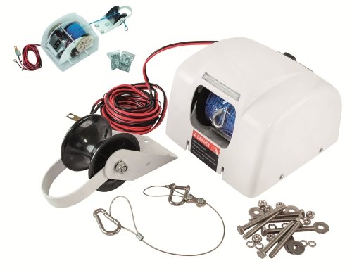

Kan ju tyckas vara overkill med ett ankarspel på en såpass liten segelbåt som en Albin 57, men har man som jag ganska dåliga axlar som har blivit utslitna i jobbet så är till och med ett 5 kilos ankare med 5 meter kätting en plåga att slita upp. Så då gick jag och köpte nu på Seasea:s rea ett litet ankarspel med en lintrumma för max 10 kg ankarvikt och för 6 mm lina som har en brottslast på 600 kg. Så håller just nu på att byta ut den medföljande linan till en treslagen som håller ännu högre last. Har då en tanke på att montera denna i det aktre stuvutrymmet under bänken mot akterspegeln och låta linan gå upp genom stuvluckan (i trä) sedan upp och över pushpit. Det andra alternativet är att montera en liten badplattform på motsatta sidan där nu utombordaren sitter och sätta ankarspelet där istället men det blir en inte lika snygg montering att ha det synligt ute. Att välja ett spel med en så klen lina som 6 mm kan ju tyckas dumt men med en trailerbar liten båt som sticker endast 0,6 med kölen uppe så kommer man ju längst in i vikarna och kan då ligga mycket skyddat och behöver heller inte de grövsta grejerna. Man blir ju även bekvämare med åren och kan man underlätta tillvaron så gör man vad man kan för det. Har sett en del Youtubeklipp med den här typen av spel och de fungerar till småbåtar som styrisar eller ribbåtar för fiske, men jag tror även att den kan klara att hålla min båt på 800 kg i schack nattetid. Några synpunkter eller kommentarer på min tanke?

Om spelet skulle trilskas och ankarlinan måste hanteras manuellt så kan 6 mm upplevas som för klent, överväg åtminstone 10 mm så skär inte ankarlinan in i händerna.
Samt kontrollera så att vald lina inte har för låg hållfasthet? Vad krävs för en båt på ca 1 ton?

De flesta ankarspel har någon form av rulle som pressar linan mot ett drivhjul. Den typen av spel är känslig för rätt injustering.
TS (pseudonym) nyinköpta ankarspel verkar vara mer av typen vinchrulle (ungefär som en gammal spinnrulle för fiske) som rullar in linan på spolen. Den typen av ankarspel torde inte ha problem med slirning, däremot kan linvarven skära in så att det blir stopp vid utmatningen.
Jag har haft ankarspel med drivhjul under några år (blyad lina). Injusteringen är väldigt känslig på mitt spel (minns inte fabrikat o modell). Vid för lite tryck så slirar det - vid för stort tryck så slits spännhjulet ut i förtid (det fastvulkade gummit sprack så hjulet delade på sig och sen fick jag övergå till manuell hemtagning i väntan på nytt spännhjul). Nu verkar jag ha fått till ett lagom tryck på spännhjulet så inmatningen fungerar utan att slira. Dragkraften i ett elektriskt ankarspel är enormt stor så kraften räcker till även om vinden trycker på i sidan.

Ser ut som ett Lewmar crw 400?
Dylik har betjänat min 7 meters WA på 1400 kg i några år nu utan mankemang.  Använder vinchlina (Dyneema)

Bytte då ut linan till en ren 100% dyneema utan ytterhölje. Är ju lite känsligare för skav utan höljet men provar så får jag se hur den slits, har ju kvar originallinan om det inte skulle funka.
En brottslast på 2300 kg borde räcka för en båt som väger 800? 😜
