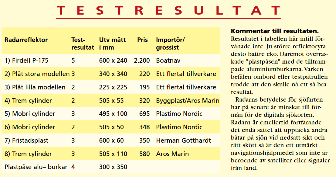

Hittade en artikel i tidningen Atlantica 1999-01 där man gjorde ett test med olika radarreflektorer och i topp kom Firdell P-175 (600x240mm, 2200kr) följt av en plastpåse alu-burkar (300x350mm).
