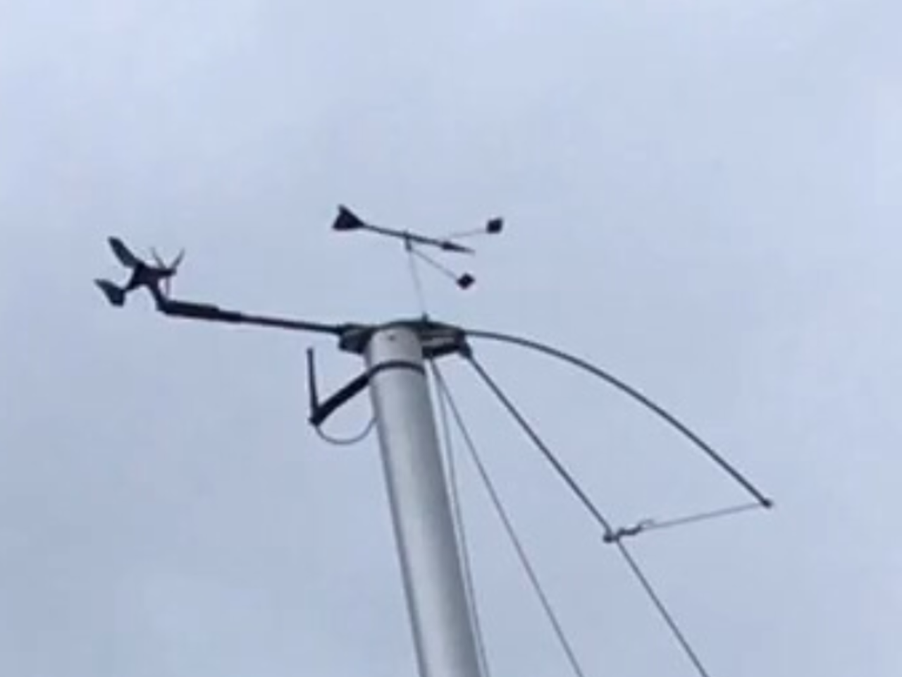

newwave 7 Postad 22 September , 2018 (redigerade) Firat time att masta av och har både läst på och försökt kika runt här på internet men har ett par funderingar. Riggen är en partialrigg med enkla bakotsvepta spridare. Valka mastinstrumen skulle ni demontera ? Se bild. Sedan är min plan att lägga båten så att mastfoten hamnar en halvmeter framför mastkran och att låta masten falla framåt. Eller gör man tvärtom? lLgger man den direkt under mastkranen så är väll risken stor att man skadar masttoppen? Tack på förhand och ursäkta för mina novisa frågor. Redigerad 22 September , 2018 av newwave Dela detta inlägg Länk till inlägg Dela på andra webbplatser
raol 2 517 Postad 22 September , 2018 Bäst är nog att lägga båten så mastkranen är strax framför masten, och sen "fälla" masten bakåt. För extra kontroll kan du fästa ett fockfall runt kranvajern och använda det för att mer kontrollerat kunna fälla masten. Sakerna i masttoppen kan du väl plocka av när masten är nere? 1 Dela detta inlägg Länk till inlägg Dela på andra webbplatser
Lintott 2 194 Postad 22 September , 2018 19 minuter sedan skrev newwave: Firat time att masta av och har både läst på och försökt kika runt här på internet men har ett par funderingar. Riggen är en partialrigg med enkla bakotsvepta spridare. Valka mastinstrumen skulle ni demontera ? Se bild. Sedan är min plan att lägga båten så att mastfoten hamnar en halvmeter framför mastkran och att låta masten falla framåt. Eller gör man tvärtom? lLgger man den direkt under mastkranen så är väll risken stor att man skadar masttoppen? Tack på förhand och ursäkta för mina novisa frågor. Partialrigg innebär oftast att masten går genom däck, är det så på din båt? Om "Ja" så ska du sträva efter att få lyftet så rakt upp som möjligt.Det är det bästa sättet att lyfta mastfoten ur sitt fäste nere i båten utan att nederänden far runt och riskerar att skada något nere i båten. Mastkranar är ju oftast lägre än masttoppen så vindgivare, vindex mm hamnar över krantoppen. Innan du påbörjar lyftet så underlättar det arbetet om du spänner upp båten med ett par spring framåt o bakåt förutom ett par linor i för o akter som håller in båten. Då kan du finjustera så att krantoppen ligger precis i framkant av masten tills du fått upp den genom masthålet. Innan jag åker fram till mastkranen så straffar jag masten bakåt så den står still i masthålet, sedan lossar jag samtliga vant o stag så inget är ivägen när jag parkerar intill kranen. När lyftlinan är monterad o uppsträckt så är det bara att lossa på straffningslinan o lyfta. Dela detta inlägg Länk till inlägg Dela på andra webbplatser
newwave 7 Postad 22 September , 2018 (redigerade) Jag är rädd att skada instrumenten men det kanske jag inte gör om jag faller masten bakåt. Nej den är inte genomgående utan står på däck. Är osäker om den är högre än mastkranen men det kanske den är. Skönt att inte behöva klättra upp i mastkranen. Är höjdrädd samtidigt som jag undrar hur folk vågar klättra på just den stegen. Redigerad 22 September , 2018 av newwave Dela detta inlägg Länk till inlägg Dela på andra webbplatser
Lintott 2 194 Postad 22 September , 2018 Just nu skrev newwave: Jag är rädd att skada instrumenten men det kanske jag inte gör om jag faller masten bakåt. Skönt att inte behöva klättra upp i mastkranen. Är höjdrädd samtidigt som jag undrar hur folk vågar klättra på just den stegen. Om masttoppen är högre än kranen så är det inget som kan skadas. När "roten" kommit upp ur masthålet så går du inåt (mot kranen) med roten så toppen svänger utåt och hålls borta från kranen.Sen är det bara att sänka tills du har masten nere och under tiden självklart hålla koll på masttoppen. Jag brukar dessutom även fästa en lina i lyftkroken innan den hissas upp. När masten är nästan nere så sträcks den linan upp in emot kranen och knyts fast i kranen så att masten kommer in över bryggan utan att slå i båtsidan, fastna i mantåg o liknande. Dela detta inlägg Länk till inlägg Dela på andra webbplatser

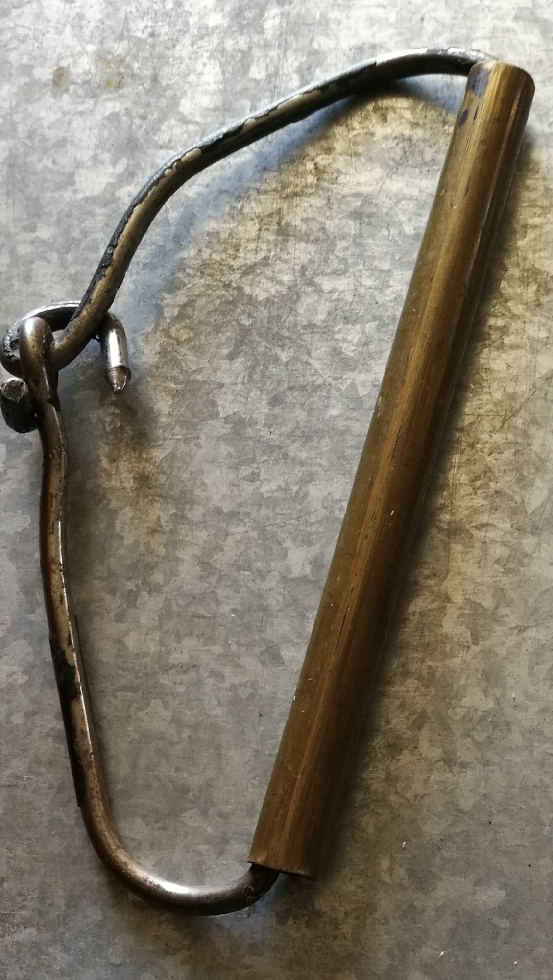

trewq 593 Postad 23 September , 2018 Lyftredskap som passar i likrännan, tillverkat utan svets. En 4 mm järnstång som i ett tidigare liv varit marschallhållare, och en bit rör ur bra-att-ha-lådan. Har fungerat i många år. 1 Dela detta inlägg Länk till inlägg Dela på andra webbplatser

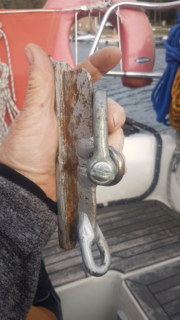

Hybro 1 322 Postad 25 September , 2018 (redigerade) Två plattjärn två halva kättinglänkar och ett schackel. Tillgång till t ex MIG-svets. Kostnad 30 kr. Redigerad 25 September , 2018 av Hybro Dela detta inlägg Länk till inlägg Dela på andra webbplatser
