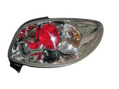

Tjänre!!! Kan man sätta på Volvo 140:a baklampor som Lanternor? Kanske kan vända dem och fixa lite, Kan va praktiskt med backljus också. //Mvh Ralf
jag har för mig att alla lanternor måste vara godkännda....
Kraven på lanternor hittar du i SjöFS 1989:15 samt regel 22. Tveksamt om lamporna från din gamla 140 klarar sig, även om de är snygga...

Utanpåliggande lampor är ju ganska ute, såga upp ett par rejäla hål och montera dit ett par infällda från en V70 istället...
Självklart går det ha volvo lysen som lanternor. Men godkänt är det inte... Och inte sjutton blir det snyggt. På samtliga lanternor ska skenet synas i vissa gradantal, vilka jag inte har i skallen just nu. Det uppfyller knappast ditt volvolyse.

Lantärnornas vinklar är: Sidolantärnor 112,5 grader vardera Akter 135 grader Topplantärna 225 grader /Peter

Om du med lanternor menar navigations-gångljus så ska dessa vara GODKÄNDA och MÄRKTA. För att bli godkända så är det lite mer än lysvinklarna som gäller. Jag har inte allt det tekniska i huvudet just nu, men det handlar om ljusstyrka och spridning. Reglerna gällker också minsta lysvidd och det finns tekniska termer på hur färgen ska vara. Det är ganska mycke att beakta. Jag bor t.ex i Helsingborg och har väldigt nära till Danmark. Då duger inte smålanternor typ Hella 3562. Det ska vara MINST typ Hella 2984 eller motsvarande däför att jag i princip går ut på öppet vatten när jag lämnar hamn. Till Danmark har jag dessutom internationellt vatten. Mycke regler och alla ska uppfyllas om man vill vara reglementsenlig och LAGLIG.
