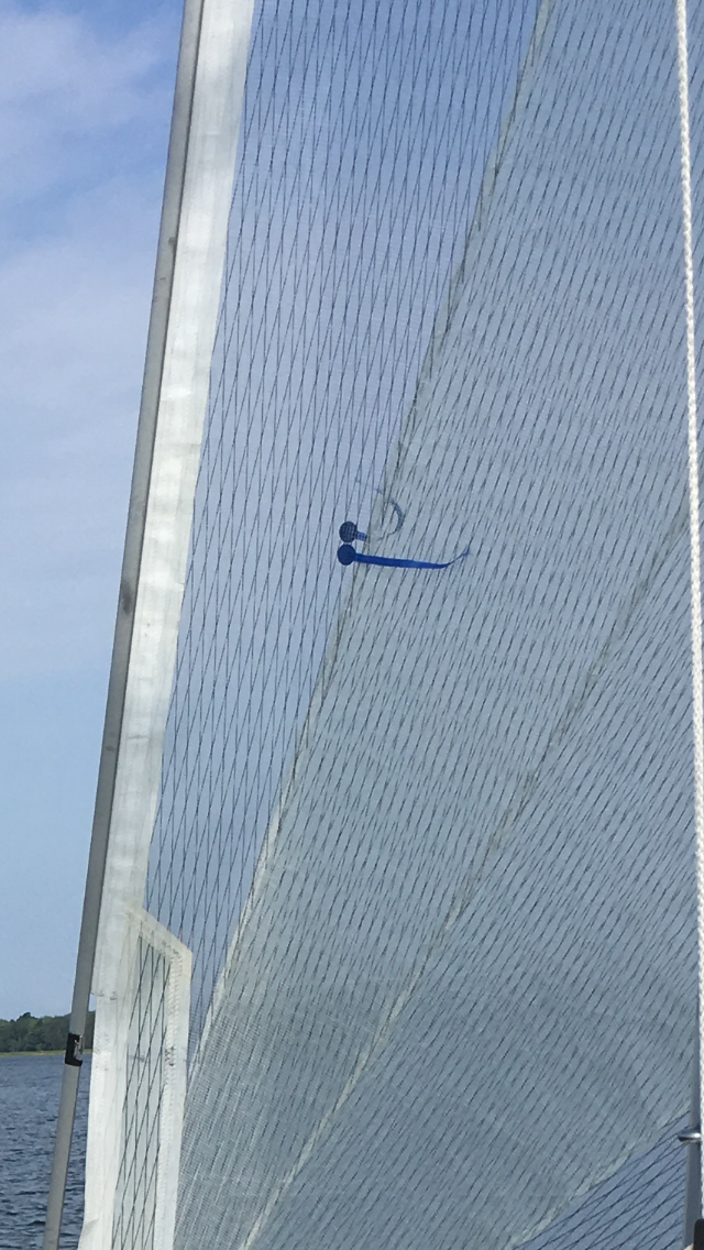

Jbl 1 Postad 15 Augusti , 2018 (redigerade) Hej alla, är det kolfiber eller något annat materal jag har på min fock? Har läst att man inte får vika seglen då men hur gör man annars? Av utrymmesskäl kan jag inte ha seglen rullade. En annan fråga, jag har självslående försegelsystem. Finns det någon nackdel att använda Genuan till det? Tack Redigerad 15 Augusti , 2018 av Jbl Dela detta inlägg Länk till inlägg Dela på andra webbplatser

pseudonym 1 167 Postad 15 Augusti , 2018 Det ser ut som att seglet är Pentax med kolaramidfiber. Dela detta inlägg Länk till inlägg Dela på andra webbplatser
Peter_K 4 295 Postad 15 Augusti , 2018 1 timme sedan skrev pseudonym: Det ser ut som att seglet är Pentax med kolaramidfiber. Det behöver det inte vara - Bodings G2 går att få med svartfärgad polyester utan taft; det ser exakt ut så då. Så det är så gott som omöjligt att uttala sig om materialet utifrån bilden.http://www.boding.se/segel/fock/g2-membrane/ 1 Dela detta inlägg Länk till inlägg Dela på andra webbplatser
AndW 197 Postad 15 Augusti , 2018 Det står säkert på seglet vem som gjort det. Ta många bilder på seglet, utzoomade och på detaljer, och mejla och fråga tillverkaren. Om du inte kan fråga förra ägaren. 1 Dela detta inlägg Länk till inlägg Dela på andra webbplatser

Jbl 1 Postad 17 Augusti , 2018 Ursäkta sen återkoppling, det är segel från Boding men dom är från 2007. Säker andra ”produktnamn” än om man tittar på deras hemsida nu. Dela detta inlägg Länk till inlägg Dela på andra webbplatser
AndW 197 Postad 17 Augusti , 2018 (redigerade) Jag tror de kan svara även om de bytt namn eller vävtyper. Redigerad 17 Augusti , 2018 av AndW Dela detta inlägg Länk till inlägg Dela på andra webbplatser
Peter_K 4 295 Postad 17 Augusti , 2018 Jag skulle då ringa till Boding. De har säkert ett kundregister där de kan ta fram exakta specar på ditt segel utifrån ålder, båttyp och segelnummer. Dela detta inlägg Länk till inlägg Dela på andra webbplatser
