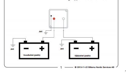

Thallatha 867 Postad 6 Augusti , 2018 25 minuter sedan skrev Mackey: 1 timme sedan skrev Xol: Skiljerelä, när behöver man det? När man tappat minnet... Fördelen är att skiljereläet kopplar ihop startbatteriet och batteribanken automatiskt när motorn går och kopplar isär när motorn inte går. Ingen risk att glömma att ladda batteribanken och ingen risk at ladda ur startbatteriet av misstag. Mackey Egentligen har du inget startbatteri och förbrukningsbatteri utan två batterier du kan växla emellan. Problemet är att bara det batteriet som är kopplat till generatorn som laddas när motorn går. Som Gelis sa från början, så byt ut det ena batteriet mot de två AGM-batterierna och parallellkoppla dem. Om det batteriet du tar bort inte är kass, så skulle du ju kunna parallellkoppla det med det andra gamla batteriet. Skall man va riktigt noga, så skall det va samma typ av batterier och lika gamla om man skall parallellkoppla dem, men med två gamla halvdåliga batterier så kan det inte spela så stor roll. När dom är slut får du ersätta bägge med två nya - tex AGM-batterier. För att bägge batteribankarna skall laddas när du kör, är det inte så dumt med ett skiljerelä. BILTEMA sålde tidigare ett spänningstyrt relä för en spottstyver. Finns nu att köpa i "de fina marinbutikerna för 5 ggr så högt pris. Fördelen är att de är enkla attkoppla in.https://www.hjertmans.se/produkter/el-belysning/batterier-skiljerela/skiljerela/bep-skiljerelasats-12-24v-140a Problemet är väl att om man betraktar batteribank 1 som huvudbatter/startbatteri, så måste batterifrånskiljaren stå i det läget när man laddar, annars får den andra batteriet ingen laddning. Det finns ju "riktiga" skiljerelä också, men då måste en "styrledning" anslutas på generatorn.https://www.hjertmans.se/search?q=skiljerelä 12v Skall man bygga om anäggningen till en riktig anläggning med ett startbatteri och en förbrukningsbank, blir det mycket krångligare och man skall ite krånga till saker och ting mer än nödvändigt. Har jag krånglat till det tillräckligt nu - eller? En "riktig" anläggning skulle i sitt enklaste utförande kunna se ut så här. Bilden stulen här. https://sutars.com/content/files/elguide_2018_v2.pdf Om du läser i PDF-en så ta det hela med en liten nypa salt. Mycket är bra, men en del är lite "overkill" - det gäller ju att sälja och få sålt. Dela detta inlägg Länk till inlägg Dela på andra webbplatser
bhemac 2 859 Postad 6 Augusti , 2018 20 minuter sedan skrev Thallatha: Om du läser i PDF-en så ta det hela med en liten nypa salt Ja de skriver ju tex att man ska undvika "huvudbrytare". Lite udda, enl CE-reglarna SKA man ha det som egentligen heter batterifrånskiljare. Kanske har de ingen bra brytare i sitt sortiment? 1 Dela detta inlägg Länk till inlägg Dela på andra webbplatser

Xol 1 Postad 6 Augusti , 2018 47 minuter sedan skrev Thallatha: Egentligen har du inget startbatteri och förbrukningsbatteri utan två batterier du kan växla emellan. Problemet är att bara det batteriet som är kopplat till generatorn som laddas när motorn går. Som Gelis sa från början, så byt ut det ena batteriet mot de två AGM-batterierna och parallellkoppla dem. Om det batteriet du tar bort inte är kass, så skulle du ju kunna parallellkoppla det med det andra gamla batteriet. Skall man va riktigt noga, så skall det va samma typ av batterier och lika gamla om man skall parallellkoppla dem, men med två gamla halvdåliga batterier så kan det inte spela så stor roll. När dom är slut får du ersätta bägge med två nya - tex AGM-batterier. För att bägge batteribankarna skall laddas när du kör, är det inte så dumt med ett skiljerelä. BILTEMA sålde tidigare ett spänningstyrt relä för en spottstyver. Finns nu att köpa i "de fina marinbutikerna för 5 ggr så högt pris. Fördelen är att de är enkla attkoppla in.https://www.hjertmans.se/produkter/el-belysning/batterier-skiljerela/skiljerela/bep-skiljerelasats-12-24v-140a Tack för input! Men ja, det batteriet jag ska byta ut har gjort sitt. När jag kör har omkopplaren i läge "BOTH" och då måste väl ändå båda batterierna laddas? Jag startar även båten i läge "BOTH" - just får att generatorn inte mår bra av att man ändrar läge på brytaren när motorn är i gång. Startmotorn är kopplad till batteri 1 - men när jag har omkopplaren på both så startar den kanske ändå från batteri 2 ?? Dela detta inlägg Länk till inlägg Dela på andra webbplatser
Pentax 724 Postad 6 Augusti , 2018 Släng den där 0 1 both grejen, förr eller senare står den på both när du ska igång efter att legat ute vid någon ö i ett par dagar. Ersätt den med Hjertmans skiljerelä, det är garanterat bra, jag har haft ett från BT på prov sedan dom började säljas. Dela detta inlägg Länk till inlägg Dela på andra webbplatser
Thallatha 867 Postad 7 Augusti , 2018 7 timmar sedan skrev Pentax: Släng den där 0 1 both grejen, förr eller senare står den på both när du ska igång efter att legat ute vid någon ö i ett par dagar. Ersätt den med Hjertmans skiljerelä, det är garanterat bra, jag har haft ett från BT på prov sedan dom började säljas. I princip håller jag med dig. Men - just i det akuta skedet tror jag det är bäst att göra som Xol tänker i nuläget. Byta ut det gamla uttjänta batteriet mot två AGM-batterier, parallellkoppla med lämplig kabel. 2x16 är väl ok eller 2x25. Köra som han gjort tidigare. Det finns massvis med båtar som har det så, och nu är det sommar och sol och koskit i hagen. Hålla på och kladda med ombyggnad av elsystenmet är ju mera ett vinterjobb - kanske tom någ gång i en oviss framtid. 2 Dela detta inlägg Länk till inlägg Dela på andra webbplatser
