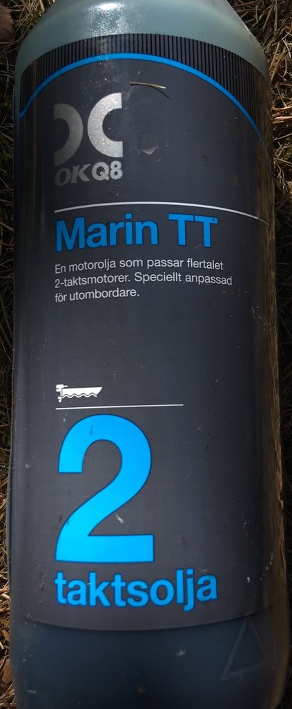

Bäst före-datum för Marin Olja?
Osäker på om Motorbåtssback är rätt kategori, hursomhelst så undrar jag hur länge Marin olja går att använda?
Använder dels denna olja för min 4-takt Yamaha 4 HK motor
Använder även denna för min Yamaha 2-takt 30HK motor(Använder även Marin Bio TT)
Undrar bara hur länge dessa oljor står sig?
Förvarar dem under sommaren i stuvfack i bägge båtarna och på vintern i en oisolerad bod, har hört att motorolja(Även marin olja) ska hålla sig i runt 5 år, stämmer detta? Går oljan att använda i motorerna efter så många år?
”Livslängden” på oljan kanske också minskar endel då jag förvarar den oisolerat i kyla(Med temperaturskillnader)? Isåfall hur länge kan jag då använd den efter inköp?
