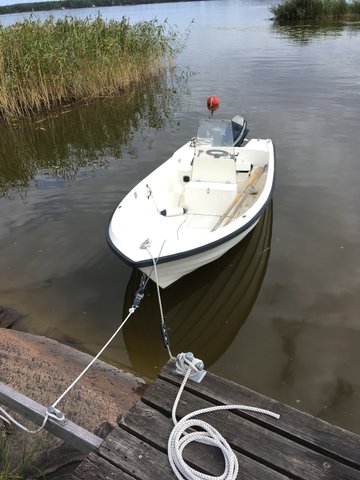

  1. Hittade lite bilder på den från ett antal år tillbaka.
  2. Kul att se en annan med en så ovanlig modell! Som jag skrev i våran tråd på DM så sålde vi den tyvärr nyligen då den inte varit i sjön på ett par år p.ga tidsbrist. När jag kikar närmare på bilderna nu så är jag nästan övertygad om att det är samma modell som vi hade minus några små detaljer(Som t.ex nyare motor, andra knapar och ruta som troligtvis var eftermonterad på våran). Var ett riktigt fint och välgående skrov!👌🏼
