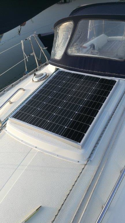

Ny solpanel på 100 W fast monterad på luckgaraget. Båten ligger med näsan i sydväst. Bom och mast skuggar alltså lite. Ett solig dygn i slutet av maj tryckte den in 15 Ah i batteriet mätt med battmeter. En molnig och något regnig dag blev nettotillskotet 10 Ah.

Du borde, just nu, kunna få ut ca 30Ah ur solpanelen men det beror ju också på skuggning och inte minst på vad batterierna vill.

Panelen sitter fast på luckgaraget under bommen och stäven pekar rakt i sydväst. Dvs från kl 1300 ungefär börjar mast och bom skugga panelen. De 30 Ah du räknar är väl för en ej skuggad panel så mina 15 Ah känns klart rimligt för en panel som är delvis i skugga halva dagen.
