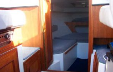

Tips på hur denna mögelskadade tunna lackerade teakfaner enklast återställs till dess forna glans emotses med stor tacksamhet. Jag vågar knappt tro att det är möjligt då svärtan går på djupet i ådringen.

Det jag skulle prova (att döma av bilden) är att slipa och eventuellt betsa, samt lacka. Det skulle inte heller ge rätt färg, och också flammighet, men å andra sidan går det ju att täcka in, eller måla över. En penselmålad yta kommer inte att se prima ut heller i den annars vackra salongen.
Kanske såhär? Någon detalj på den stora väggytan, kanske. En tavla, eller en spegel?

Jag har gjort i ordning tre båtar, en med oljad teak och två med lackad teak.
Oljad teak (faner) i en Flipper 700 - 88 - jag använde ett fint våtslipspapper och våtslipade med teakolja. Det var en del mörka fläckar men det mesta försvann och det blev ett helt ok resultat.
Lackad Teak (massiv teak) Nimbus 28 Sittbrunn - jag slipade trärent tvättade med T-röd mättade med Owatrol D1 la sedan på fem - sex lager med Owatrol D2 och det blev ett mycket bra resultat
Durkskiva Teak nåtad med Coto (motorlucka) - mattade ned och lackade med flera lager lack
Lackad massiv teak, mestadels lister av varierad grovlek. Nimbus 29 C - slipade trärent, vilket kanske var överkurs, lackade sedan med fem lager högblank och avslutade sedan med tre lager matt lack.
Skillnaden mellan mina och ditt projekt att mina ytor inte var lika stora som dina, min största yta var motordurken och den lackade jag hemma i garaget. Du kan tvätta teaken efter att du mattat ned den. Troligen kommer du inte få bort alla mörka fläckar men jag är ganska säker på att resultatet kommer bli bra mycket bättre jämfört med hur det ser ut nu, samt att du hur det blev för målar du vit på en gång så kommer du antagligen fundera på hur det skulle kunna sett ut.
Jag bifogar bild på det som oljade i 700:an
Jag hade tagit bort lacken, slipat lätt, tvättat med mögeldödande medel och sedan betsat allt med teakbets innan jag lackat alltsammans. Betsen jämnar ut kulörskillnaderna.
Gjorde så med mina rutramar som såg ut som skit innan, tycker det blev bra.
