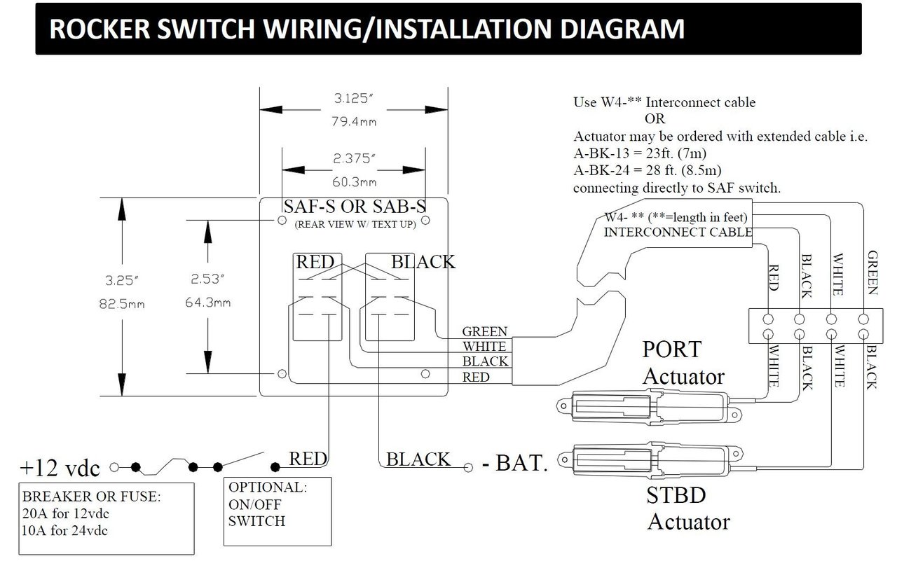

Jag har precis bytt ut min gamla panel till en Mente Marine ACSRP och den gamla Lectrotabpanelen var korskopplad, dvs babord knapp till styrbord trimplan.
