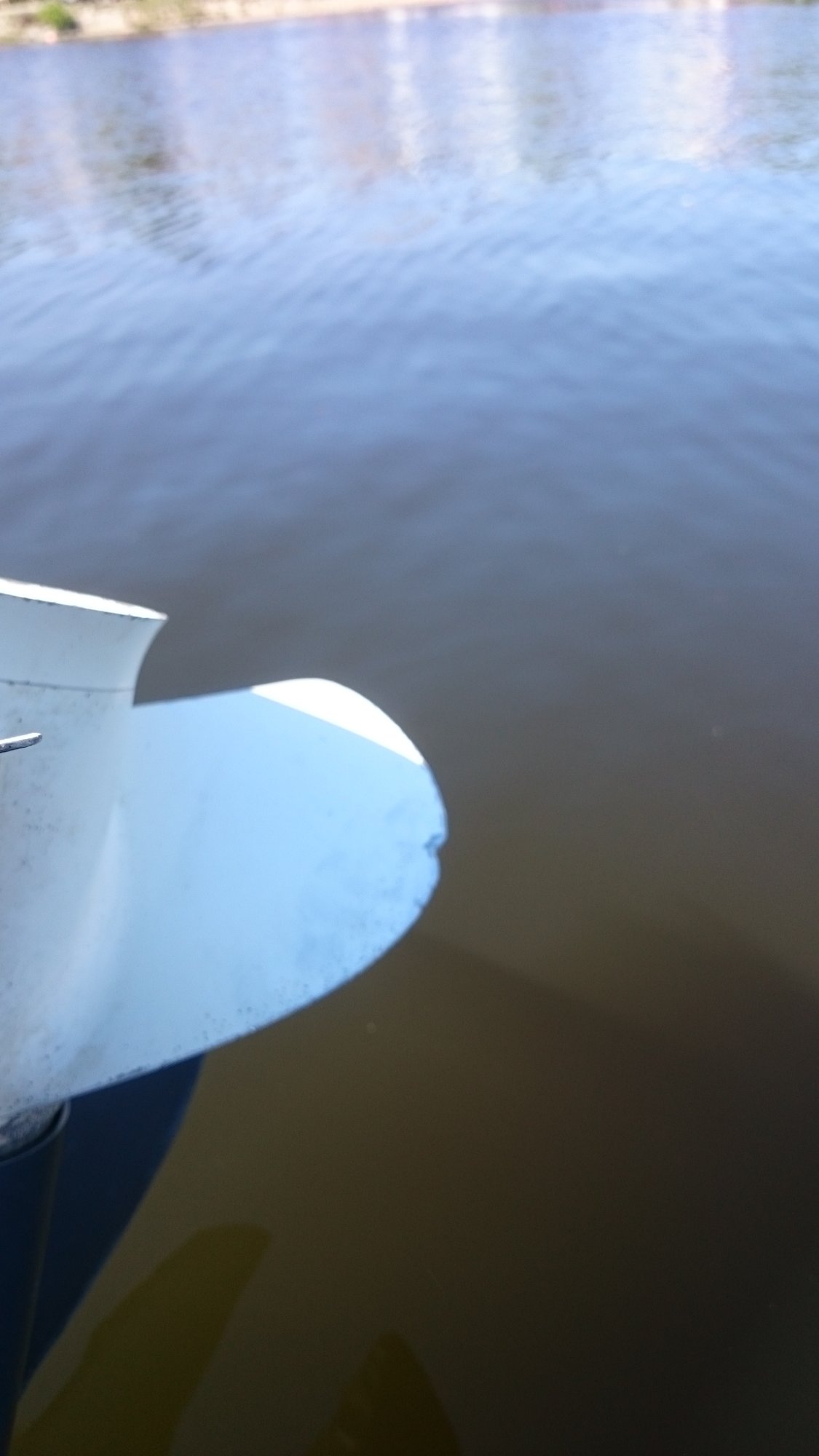

På årets andra tur körde vi på sten eller ngt annat hårt i vattnet. Precis där man kör in till båtplatsen där jag kört många gånger. Kanske var det kombinationen av lågt vatten och att hela familjen på 4 satt bak i båten. I alla fall två små dunsar och när jag sedan tiltar motorn har det fläkts upp jack i två av tre blad. På bilderna har jag klippt bort den uppfläkta biten och filat jämt. Det är en aluminiumpropeller. Bladen är inte böjda och när motorn ligger i neutral kan jag snurra propellern utan att känna att den roterar ojämnt eller hugger i. Beräknar att den djupaste skadan är 3 mm som djupast. Kan jag köra med denna till hösten tror ni, eller måste jag ta upp båten och byta propeller?
Köp en ny och behåll den skadade som reserv.
Jag tror inte att det är någon större fara att använda den skadade propellern, men jag skulle undvika att köra en hel säsong med den. Och en reservpropp är väl inte helt fel att ha med sig i båten.
Går det att göra den här operationen med båten i vattnet? Det är en yamaha från tidigt 90-tal. Brukar det bara vara en sprint och en mutter som ska lossas? Eller finns något mer som riskerar att åka i vattnet när jag drar av propellern? 😊
Mutter, sprint och brickor (distansbricka innanför proppen normalt och någon utanför också). Går att göra med båten i vattnet. Håll koll på alla lösa delar bara.
Kör bara. Eller som tidigare sagts, köp en ny och behåll denna som reserv.
Prop byter du lätt i vattnet, förslagsvis vid en strand så du kan stå med motorn mot stranden och bara bada till knäna. Det värsta med Yamaha är att de brukar ha så satans grova saxpinnar så räkna med ömma fingrar när du ska böja till dem.
Kör som den är!
